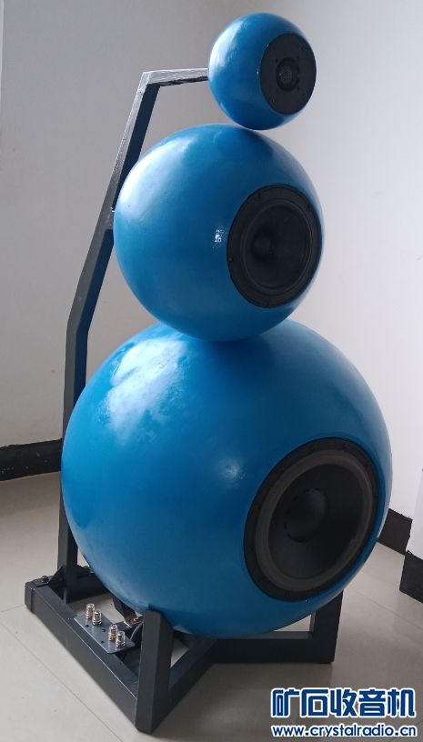

球形混凝土音箱-混凝土钉子户泥牛制作

混凝土是经过专家论证的最理想的音箱材料,这一点不会过时,只是要想做好来受很多条件的制约,很难做成流水线生产,个人制作也是困难重重,普通混凝土声学特性和物理性能都有缺陷,本人也是查阅了不少建筑材料学相关资料才了解改性处理的方法,这样的制作才有成就感。

材料不错,就是  外形不对,应该按黄金分割设计,成长方形才是正道

你该加强基础理论知识学习了。

无线电与电视  这本杂志  是 比较专业的  介绍   功放和  音响的 杂志   我从1984年就开始订阅了同时还订阅了,电子报  北京电子报 无线电  电子世界 一直不断地学习音响知识,一直到  2010年,我也制作过音箱,落地箱,飞乐  10寸 5寸   高音3寸  .....1991年  我在  青联艺术团管 音响   每次演出我只负责调音  调音台是美国 原装   佰威   12路    带混响  带功放, 当时一套   人民币8万元。
    有一本  德国  克林格尔   教授  写的  高保真扬声器箱制作, 你要是把那本书看了你就知道了。关于喇叭,振膜材料 对音质的影响,400赫兹振膜分割震动,产生的失真,。。。分频器的设计,6.12.18.24.分贝衰减设计,..
   最后谈一下 箱体设计, 材料最好的是  石材大理石和水泥,其次是MDF两块板中间加沙子,其次,才是木头,当然不是普通的木材。
         看外形属于封闭式音箱,容积是108升,这个  箱体的谐振频率是多少?

风的物理学得还不差。水的比重刚好是1.朋友这个音箱装满水刚好与风体重相同。

暴露体重了,108Kg,.........

既然您都看了这么多书报和专业课本,还从事了这么多年音响相关工作,难道书报上没告诉您球形才是最趋向于完美的音箱结构吗?还说什么黄金比例的长方体音箱才是正道?还有密闭箱设计重点在吸收掉喇叭背后的声音能量,比较注重箱体的Q值,厂家推荐D10.8适合85L密闭箱,我用108L,箱体Q值在0.59左右,借鉴了一些名箱的取值,据说可以获得较好的低频,倒相箱才侧重于箱体谐振频率。

      一个低音炮,就能兼顾  20-20000赫兹声音吗,在百万元级音响设备里 你见谁家用这玩意,欧洲音响大厂哪家采用?  在玩HIFI  音响  谁 用低音炮?  也就是汽车改装音响提到  低音炮    喇叭低音都震撼,除了家庭影院,带一个  低音炮   看大片  基本上平时用不上.
          你这箱子,也就是给家庭影院用,其它地方用不上,家庭影院在 音响领域只能排第五。
        你做到这个样子,手艺不错,这不否认,但是  把它的性能说的完美有点夸大了。
       低音再好,也就是噗噗声,模仿地震波的喇叭 直径1.6米,也没有用水泥做箱体,!!!

小时候我们家很穷,有一天远方亲戚来串门带了几白面馒头,我当时确信那是天底下最美味的东西了,绝对不可能有比白面馒头更好吃的东西!送这个故事与你共勉!

你自诩读书多,我也没必要与你不着边际地扯,作为一个机械工程师,我也看了不少音箱相关的书,谈不上音响专家,但基本的常识还是懂的,我只敢在我的专业领域里说自己行。

曾记得小时候我们单位电影院(音乐厅)的音柱是水泥做的,墙壁用水泥做出坑坑洼洼的,在外面根本听不到里面的声音,电子管功放机推动。
发表于 2022-1-27 20:56:42 | 显示全部楼层
我们单位  的礼堂 60年代建的,舞台后墙也是  坑坑凹凹的,这样设计是为了减少  声波的反射,如果是光面强,舞台上表演节目声音会含糊不清,所以墙面做成,坑坑洼洼的。

我的一些论述是针对三分频球箱的,是我自己弄混淆了,就一些不当表述向您致歉。
