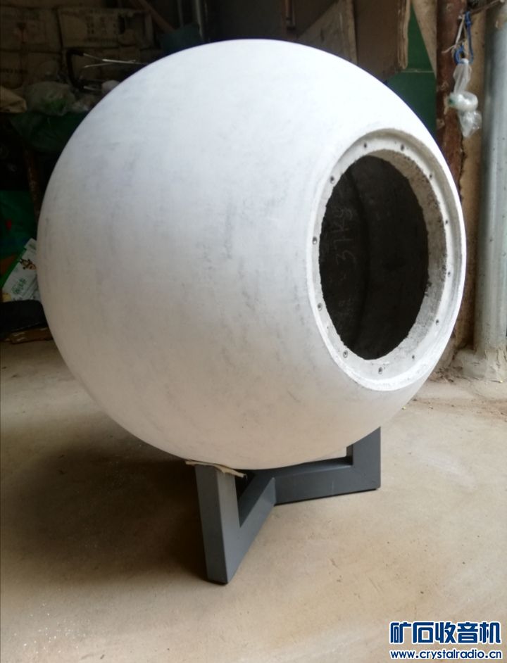

最近帮朋友制作的球形混凝土无源低音炮,理论上已达箱体性能的极限,值得一做,特与坛友们分享一下。本箱容积108L,空箱净重38kg,特别配制的混凝土浇筑,兼顾了声学性能和物理性能。泥牛完全自主知识产权,全球独家别无分店哦。

发表于 2021-11-1 06:10:10 | 显示全部楼层
看第三个图的比例视乎人都能进去
发表于 2021-11-1 14:01:29 | 显示全部楼层
介绍一下制作过程吧。是全密闭吗?或的导向孔、管?放不放棉,放多少?怎么放?

作者有:本箱容积108L
风的物理学得还不差。水的比重刚好是1.朋友这个音箱装满水刚好与风体重相同。
人呢,俄罗斯柔术好的女子好办些,得挤满满的。。
进一个小学生问题不大。
风的意见:这要是做成功了,市售成品箱的表现恐怕难与这个匹敌。

1升是1公斤,108升是108公斤,就是200多斤啊
发表于 2021-11-1 16:41:54 | 显示全部楼层
这个箱体,吸音材料是关键啊
