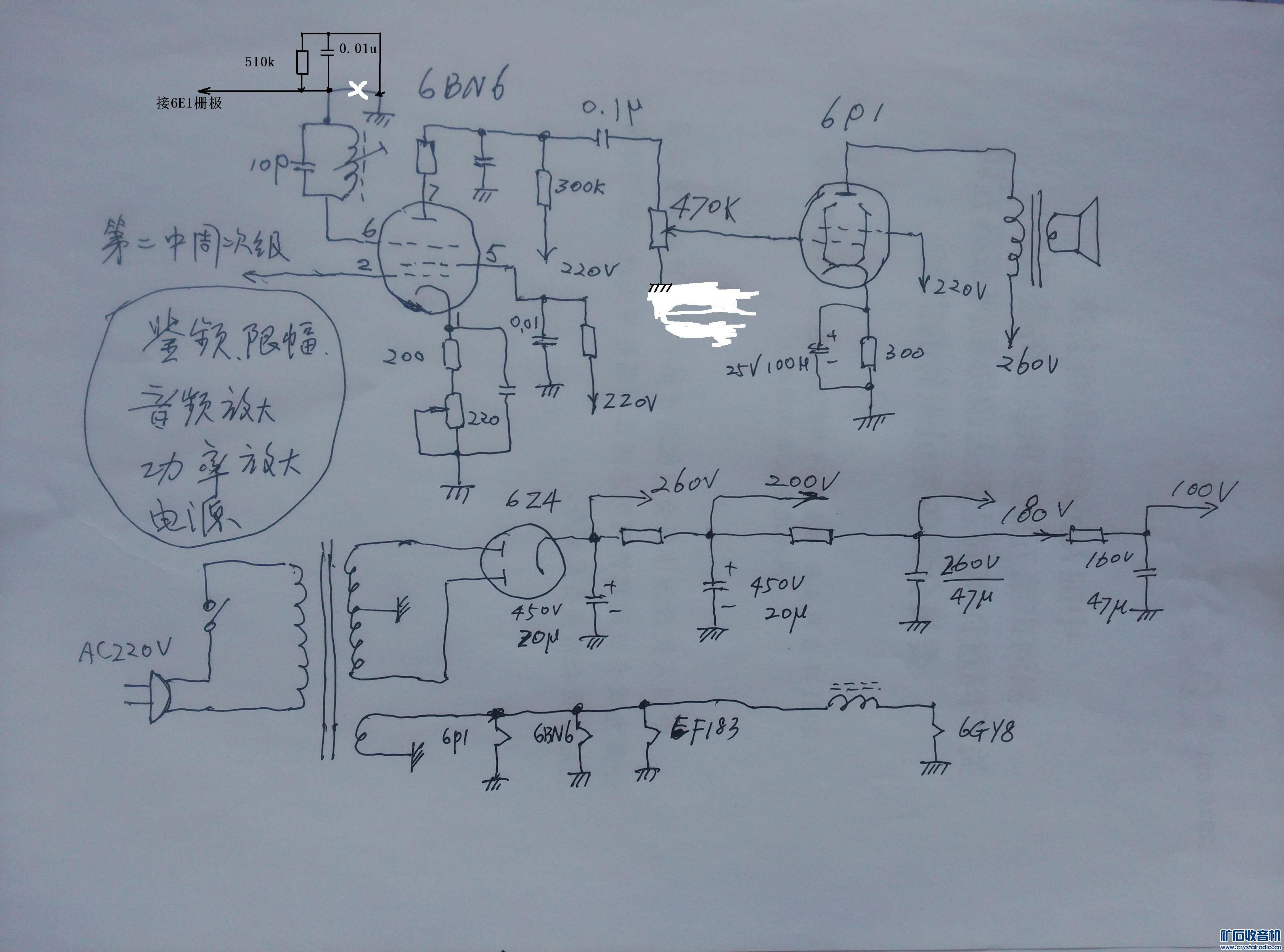

 楼主| 发表于 2021-11-1 17:21:52 | 显示全部楼层
天风雪雨 发表于 2021-10-29 18:37
用高输入阻抗的电路做一级隔离放大接猫眼就行了,二极管总有点不伦不类
6E1猫眼接法的问题已经解决,看下图
按这个方式接,晶体二极管2AP7就不用了,一般强度信号时,6E1的栅极电压-2至-3V左右,半闭合状态。
