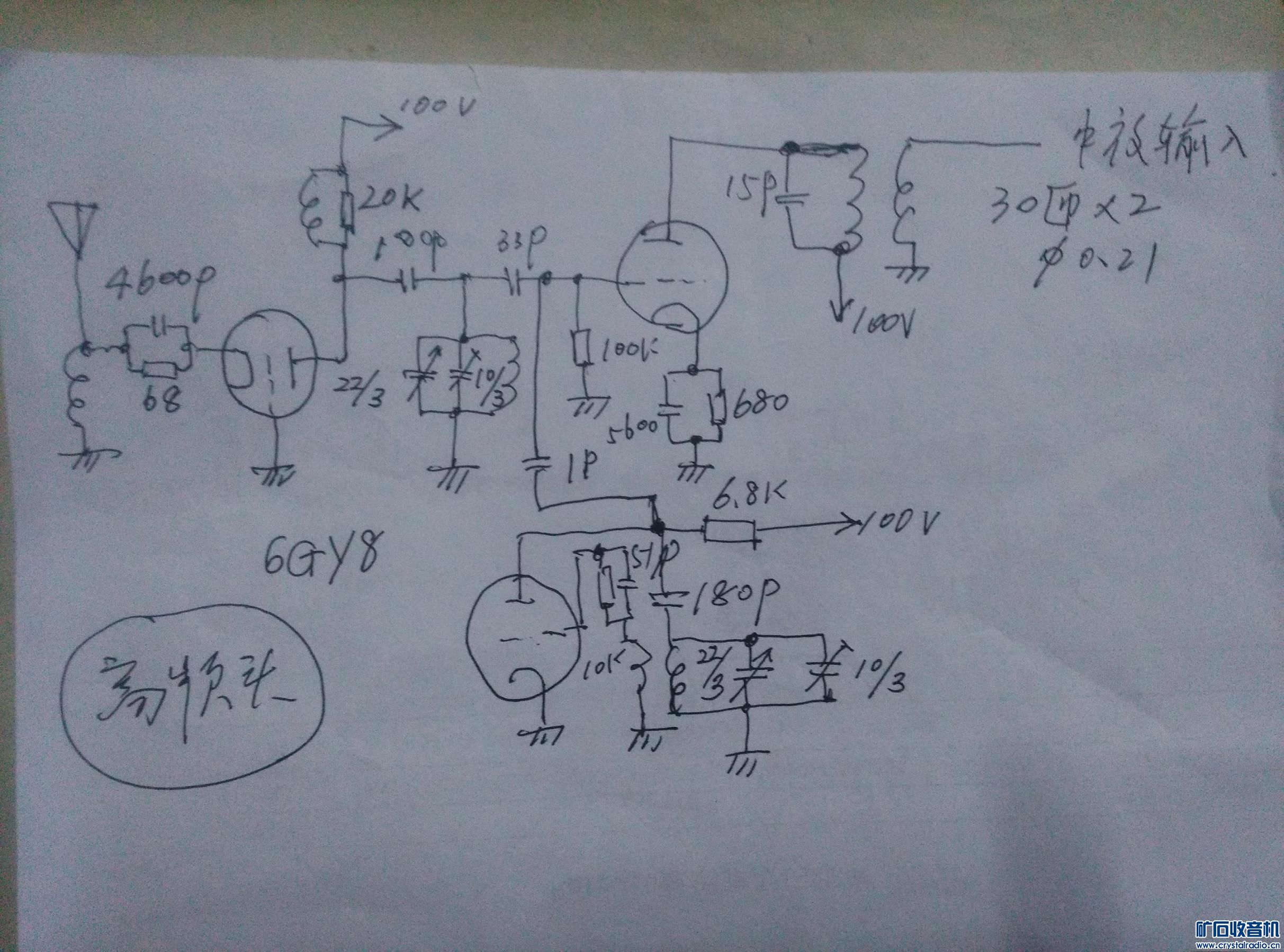

高频头我设计成单灯电路,我有一支6GY8洋管,一个小九脚管泡里封装了三个相同性能的三极管,这个管子是专为FM波段高频头设计的,见过的典型用法是一管共栅极高放,一管自差变频,一管自动频率微调,我的用法是一管做本振。一管做高放,一管做混频。电子管直接装在底盘上,占据原来6A2的管座位置,管座安装孔略微扩大一些,不另做屏蔽盒子。关键是要仔细规划搭棚方式,只用元件本身的引线联接,高频头高压电源用72V就工作得很好。

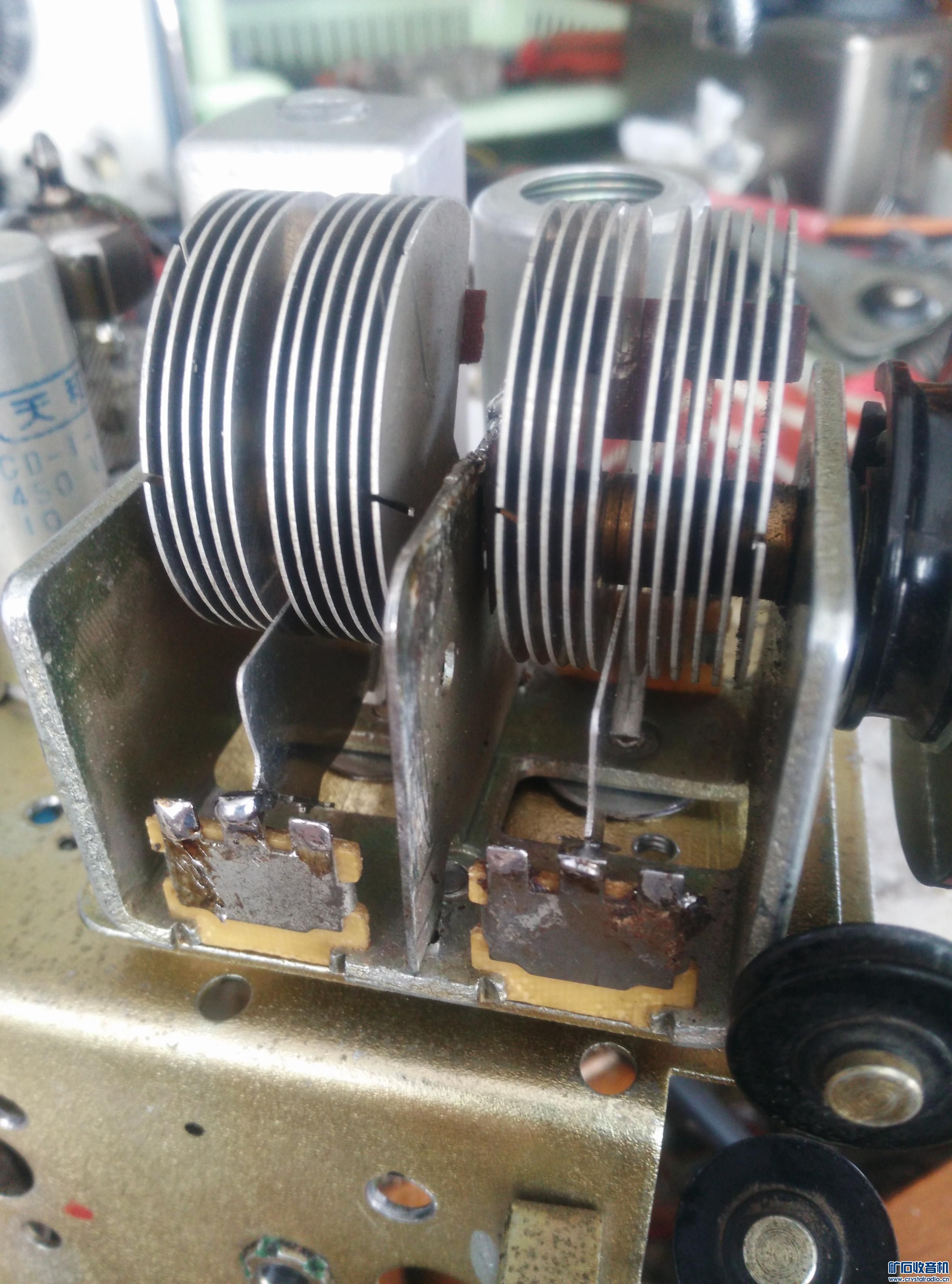

双连可变电容我用365Pfx2调幅双连改造,改造的方法坛里介绍很多,我的方法是两组动片都去掉最中间那一片,两组定片都割下最靠边的那一片备用,然后把这两片定片定位后焊到原来的支架上,这种方法比拆定片容易得多。这样改造后本振的覆盖范围是93-120MHz,相当于接受范围82.3-109.3MHz,足够用的。本振和高放线圈都用直径1mm的镀银线绕3圈,内径8mm。调谐拉线机构和度盘都是利用原机的,双连可变电容的拉线盘我换了个小号的,所以拉线机构的行程比原来短了些。

中频变压器我用原机的中周外壳改制,这样方便安装在底盘上原来中周的位置,骨架用20mL一次性注射器,外径10mm左右,内部塞入6mm的高频磁芯,有坛友做过测试,这种材料高频损失很小,典型的调频中周线圈管直径大多是8mm,现适当增大直径到10mm,磁芯较线圈直径小一些可减小磁芯损耗,这些都有利于提高Q值。适当压缩带宽,两个中周的线圈都是直径0.21mm漆包线绕30匝,配谐电容15PF,配谐电容选得小些,谐振阻抗会大些,有利于提高中放增益。混频中周次级与初级紧耦合,次级无配谐电容,谐振特性是单峰的,输出中周特性略呈双峰,两级综合特性基本是馒头形状,带宽180-200KHz左右。

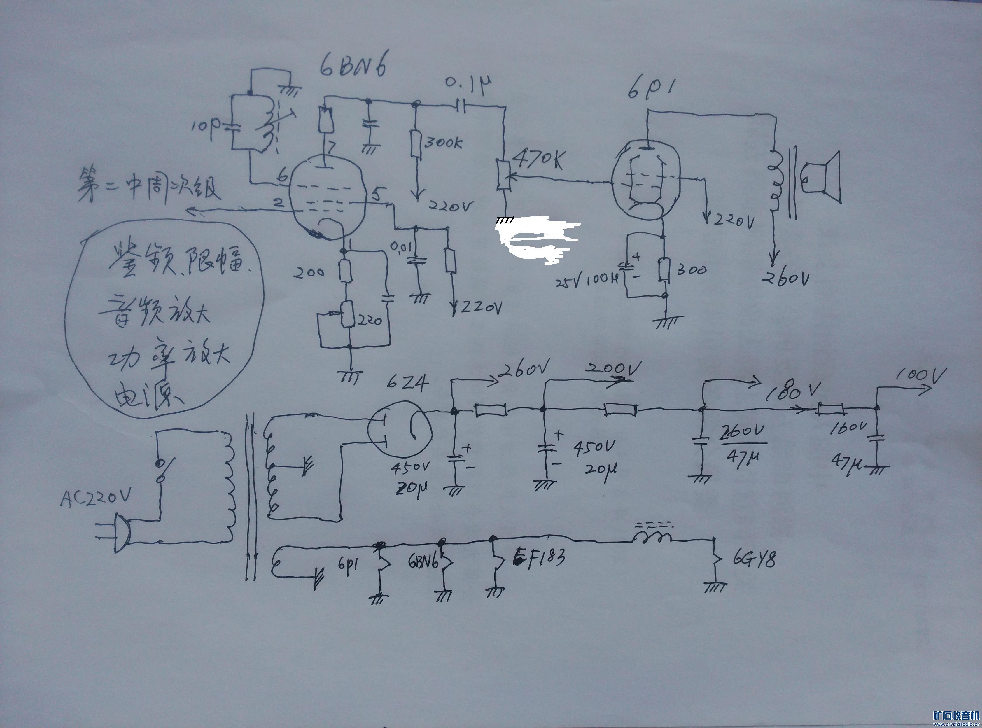

这部分电路我使用了一支洋管6BN6, 鉴频、限幅、低放三个功能一支管子就完成了,之所以没使用比例或相位鉴频器,是因为这两种鉴频器输入阻抗都比较低,会严重拉低输出中周的Q值,使选择性变坏,而6BN6做鉴频,接入中周的是它的栅极回路,阻抗很大,不会对输出中周Q值产生大的影响,我们只有一级中放,两个中周,输出中周在选择性上就至关重要了。
6BN6占原机6G2的管座,但有一个问题:6BN6是电子注管,对磁场敏感,而它又位于电源变压器附近,会感应到交流声,以前我曾在坛里发过一个帖子介绍6BN6这支电子管,就有坛友说6BN6交流声大,我当时做实验时并没发现这个问题,那是我用的实验电源变压器距离电子管比较远,这次装机还真是发现了这个问题,最后我不得不给电源变压器重新摆位,并做了电磁屏蔽措施,算是基本解决了这个问题,但不彻底。坛友若仿制,要注意这个问题,一定要远离电源变压器。

这部分就简单了,就是原机的6P1单端功率放大,由6BN6直接推动,推动电压富富有余。
(六)电源
整流管6Z4是耗电大户,我用晶体管1N4007代替了它,因为取消了6Z4和6E1,原机的电源变压器功率足够用,整流滤波电路可灵活设计。

好作品,恭喜,矿坛正交检波第一人,6BN6相关的线路看不到,正交线圈也未有数据。另外正交线圈要防杂音,应该有屏蔽罩。单级中放(6EH7)几多增益?如果采用毛6J9是否可代替EF183?

正交线圈配谐电容10Pf,谐振在10.7MHz, 骨架不同圈数没啥意义,估计加屏蔽罩没啥作用,等有空试验一下。6BN6图纸忘发了,如下:
单级中放增益不知多少,但感觉够用。估计6J9代不了EF183,内阻不够大。有个EF184,是锐截止的,跨导15mA/V,应该更好用。

怎么只看到一片定片?
