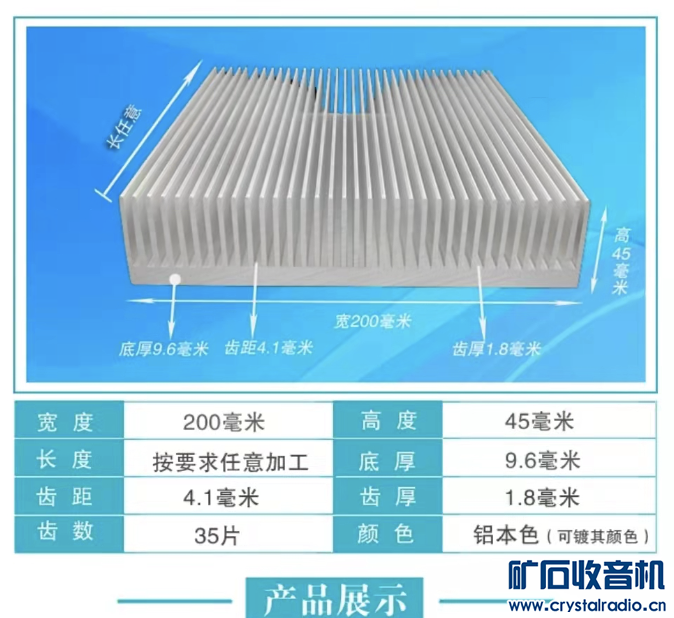

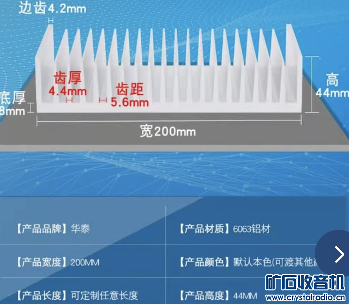

 楼主| 发表于 2021-11-7 19:44:32 | 显示全部楼层
发现当前甲类功放的散热器普遍用的都是疏齿的散热器,为什么不用齿数更密集的密齿散热器呢
这两种散热器的齿数相差 50%,是不是密齿的散热片散热功率就比疏齿的散热片高 50%呢?
按照前面的公式,计算出的散热功率确实会高50%,但实际会是怎样的呢?有没有烧友用过这两种散热器,为什么甲机的散热器很少用密齿散热片?

公式计算应该只是常规值,还有铝板材质,叶片方向,叶片厚度,叶片密度,基板厚度,功率管安装位置,散热器安装方向,安装位置,机箱内部散热条件,机箱外部散热条件,影响散热的因数很多,。我建议公式算好后乘以1.1≈1.2倍稳妥些
