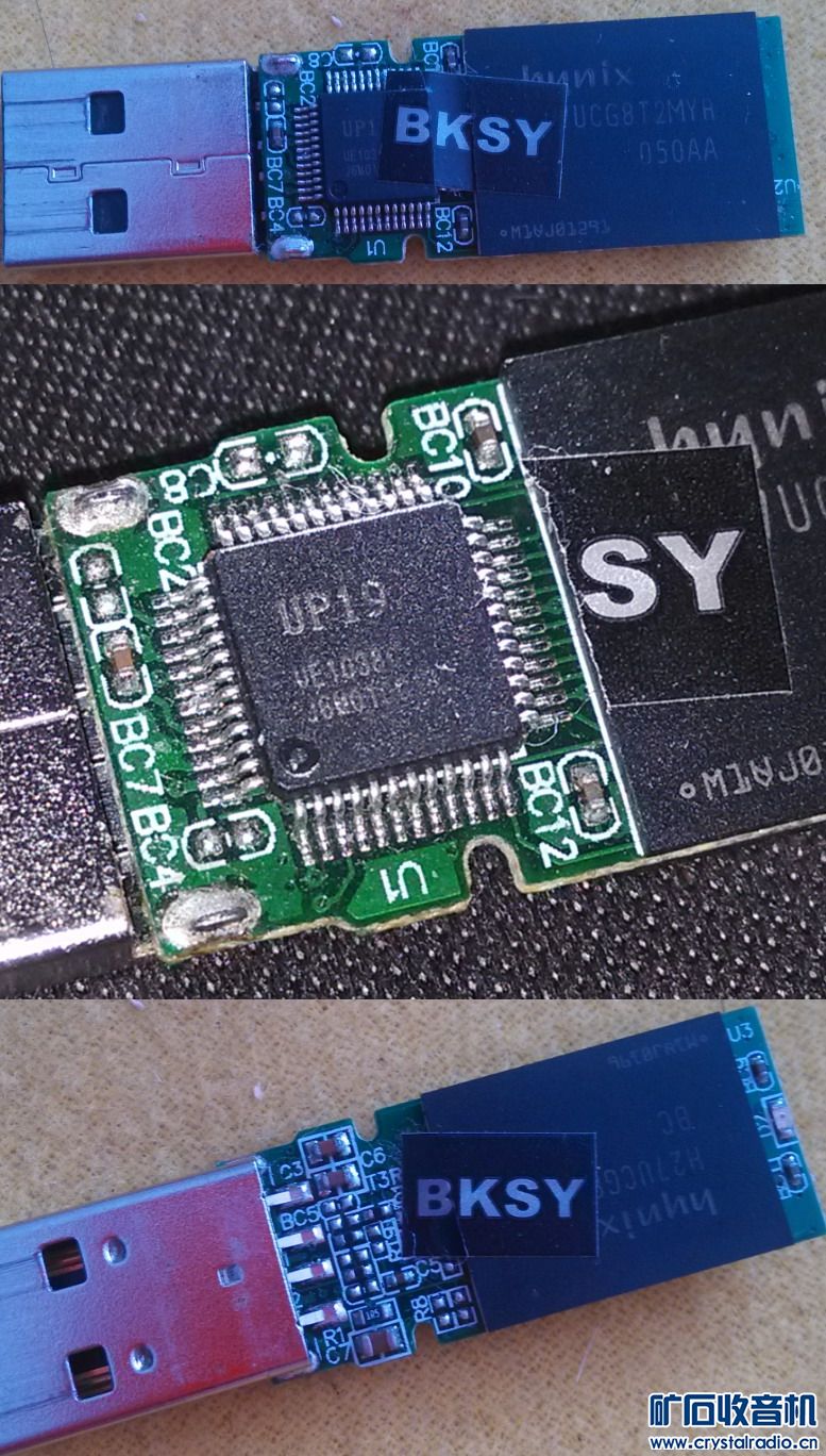

发表于 2021-12-5 20:45:43 | 显示全部楼层
是吗,楼主帮我看一下这个
我有一个Apacer AH321钢铁侠16G,老是存数据放一段时间后就打不开文件了,后来用各种可操作的量产试了无数次,变得过一段时间不认盘,要短接一下才能重新识别和重新量产
 楼主| 发表于 2021-12-5 22:09:13 | 显示全部楼层
NewChina牛中国 发表于 2021-12-5 20:45
是吗,楼主帮我看一下这个
我有一个Apacer AH321钢铁侠16G,老是存数据放一段时间后就打不开文件了,后 ...
大神们称这颗粒叫漏电王,一直使用还行,断电放着就挂,适合路由器挂机等场合
