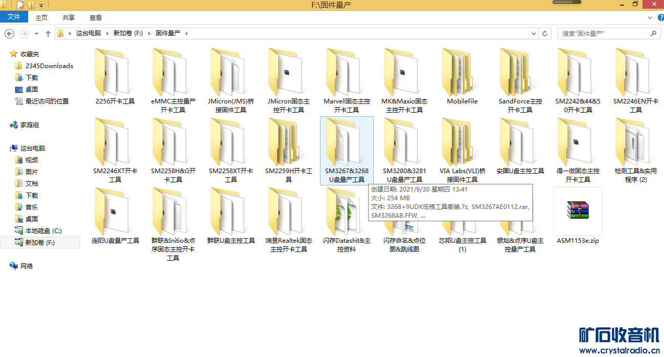

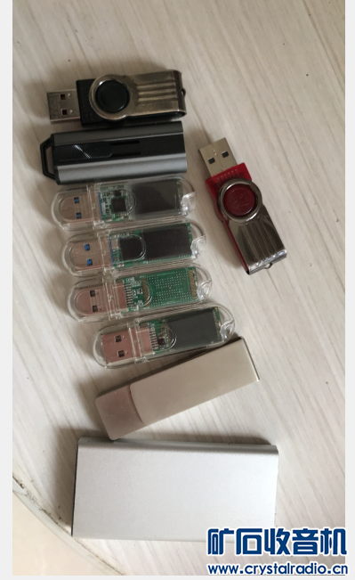

以前是玩硬件的业余爱好者,最近迷恋上了软件,玩玩开卡量产什么的也不错。
自己不懂英文,只有找翻译了,请教大神,有些小问题大神也不懈回答,如果大家有什么需要加我,我会尽其所知帮助大家,需要软件业可以的
一个diy爱好者的艰难之路,如果懒得动手可以寄给我我帮你们收拾或者做成u盘也不错
自己很多东西都不懂,摸索着玩。
需要什么软件直接加qq发你,qq是发送文件最方便的

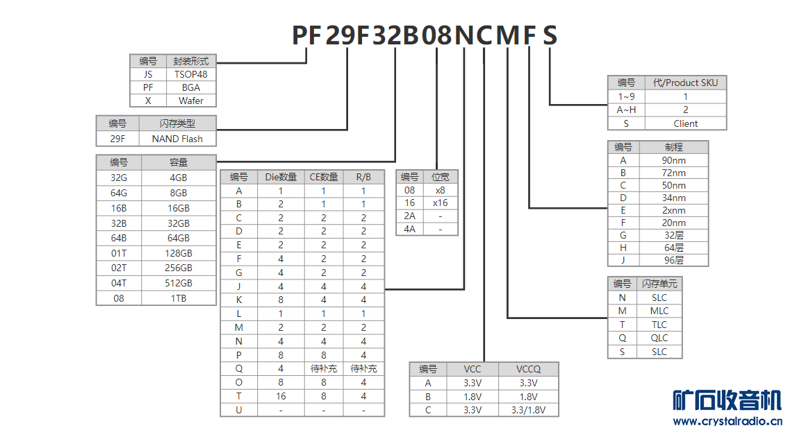

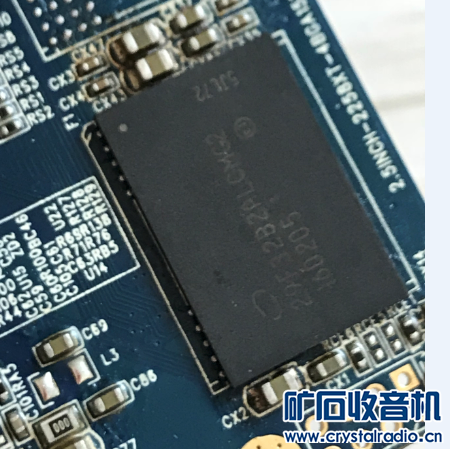

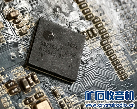

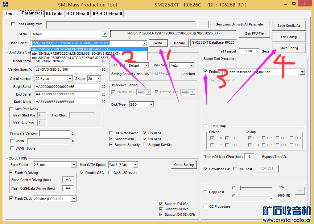

首先要确定主控型号
首先要确定主控型号
闪存型号
闪存型号

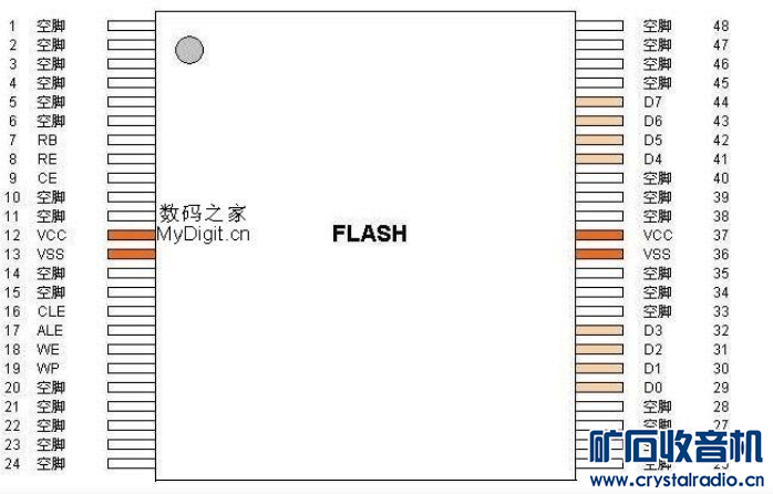

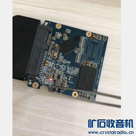

jp1,或者写rom短接点
jp1,或者写rom短接点
找usb转sata线插上短接上电
找usb转sata线插上短接上电
找到合适主控固件
找到合适主控固件
点击搜索
点击搜索
看看有没有变异颗粒或者ce缺失
看看有没有变异颗粒或者ce缺失
密码俩空格
密码俩空格
依步骤搜索选择闪存型号和其他后保存
依步骤搜索选择闪存型号和其他后保存
点击开始
点击开始
哈哈哈成功
哈哈哈成功

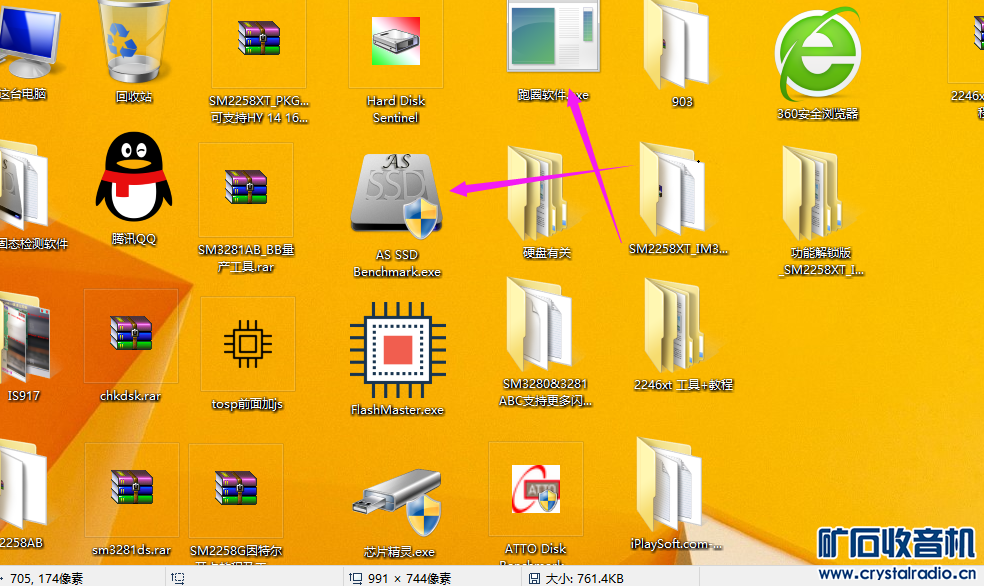

我的电脑右键属性,磁盘管理依次操作
我的电脑右键属性,磁盘管理依次操作
跑圈软件和测速软件开干
跑圈软件和测速软件开干
跑圈软件.rar
38.34 KB, 下载次数: 116
测试有没有坏块
AS SSD Benchmark.rar
228.71 KB, 下载次数: 127
看看速度怎么样,最好挂电脑从盘
