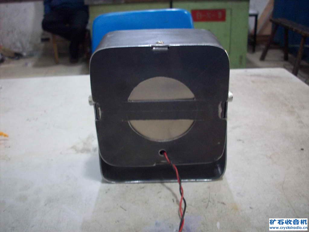

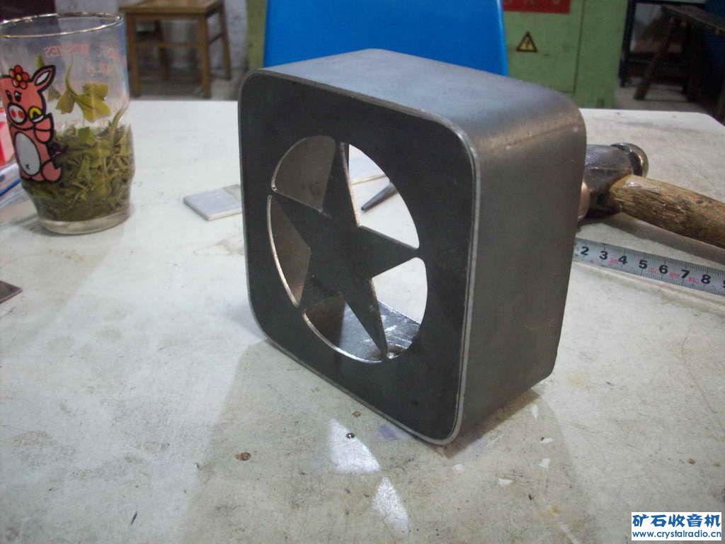

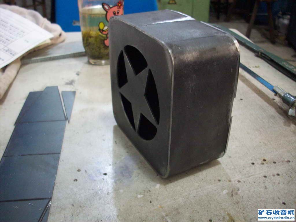

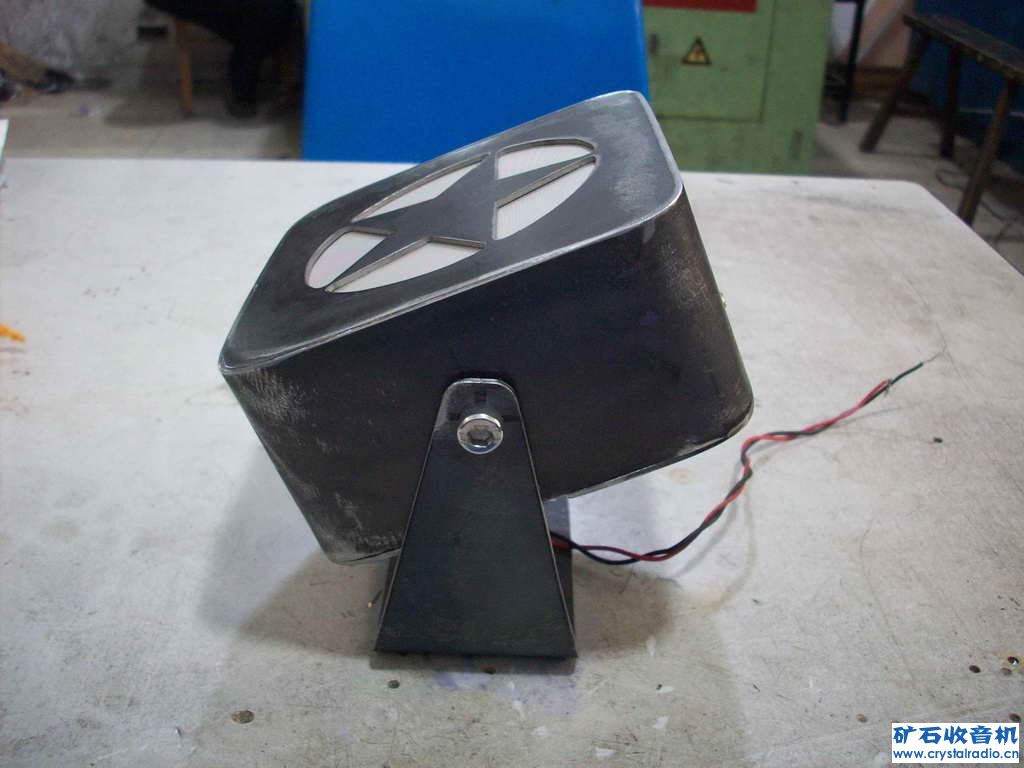

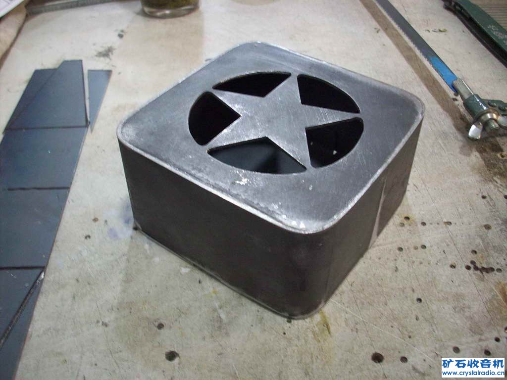

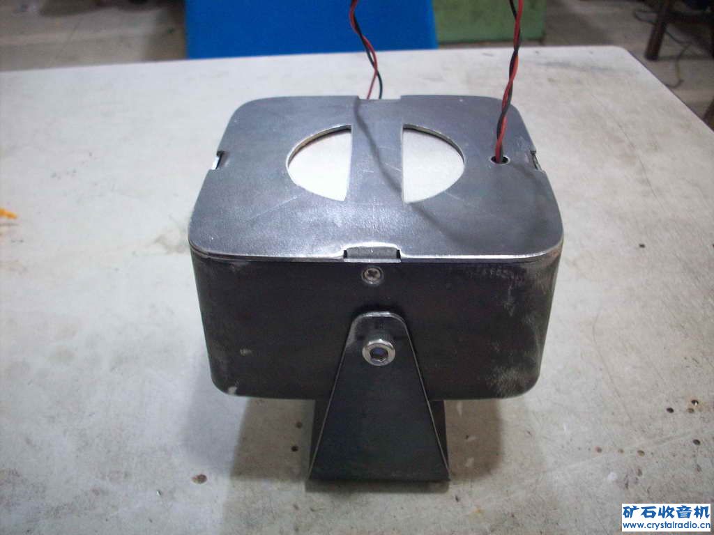

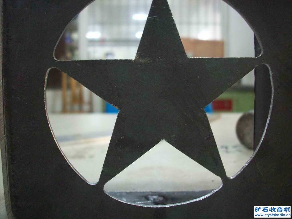

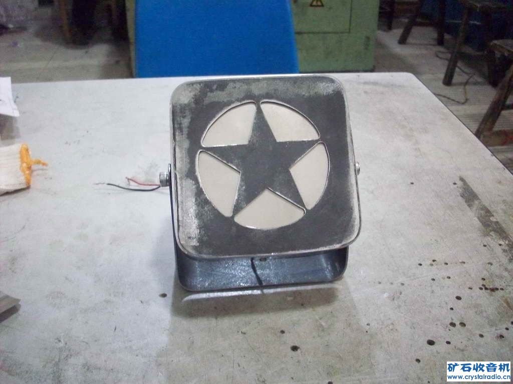

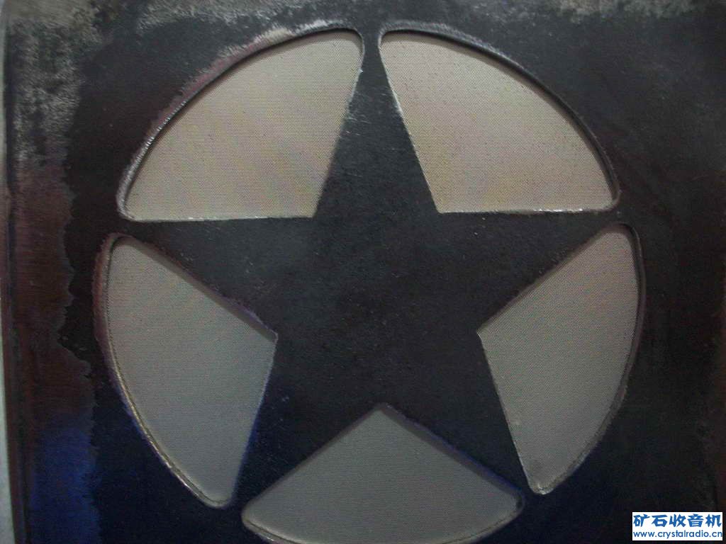

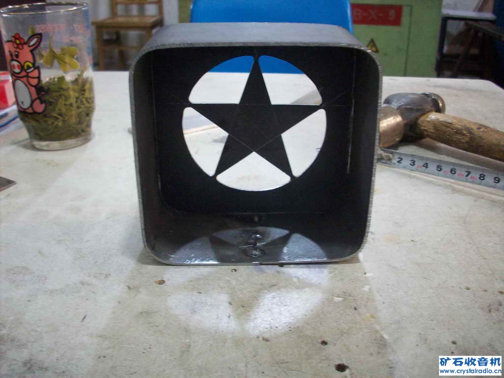

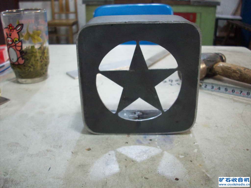

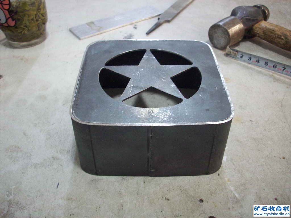

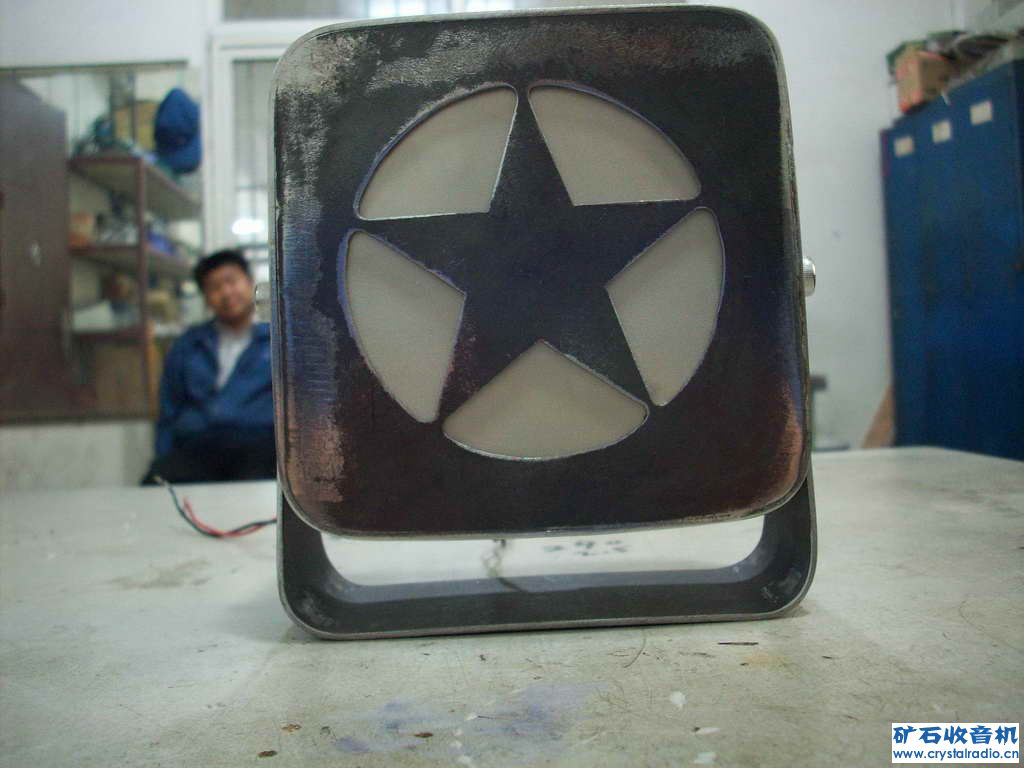

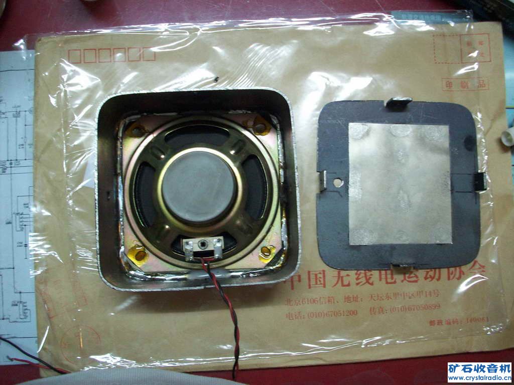

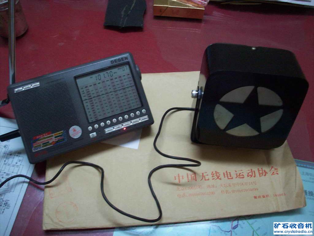

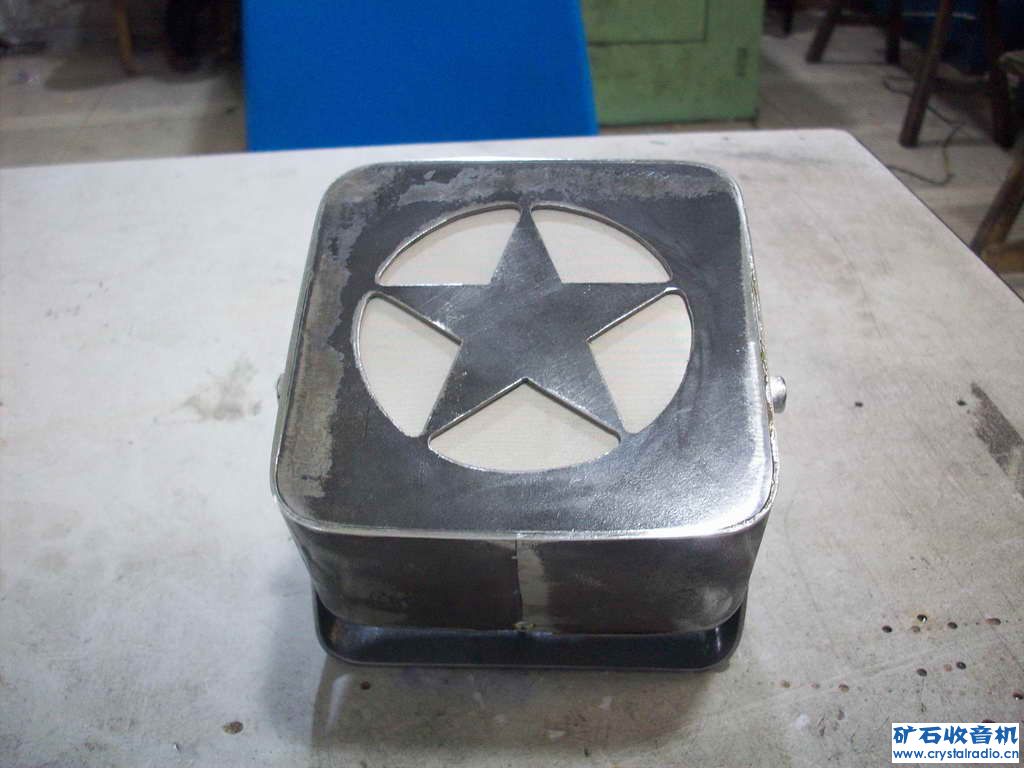

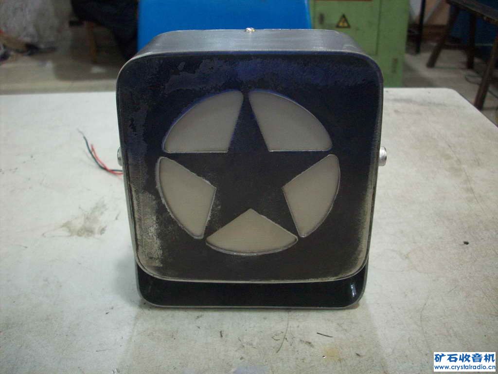

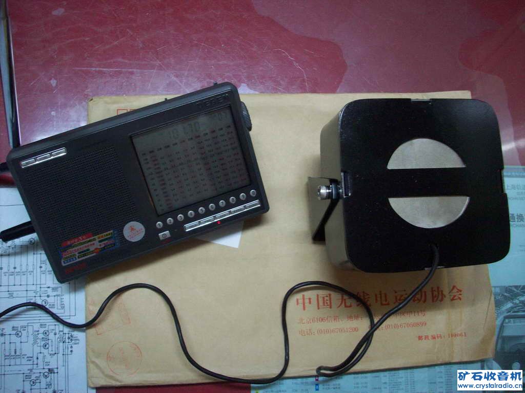

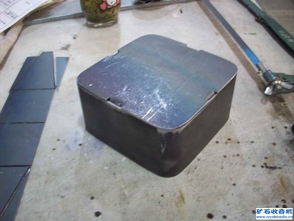

为车台打造一个全金属喇叭箱,该箱选用一只8R5W高灵敏度全音域4寸喇叭,音色优美,箱子后盖开了倒相孔,低音得到了增强。该箱取材容易,随便找点1.5mm黑铁皮,加工也不难,具体做法见图。

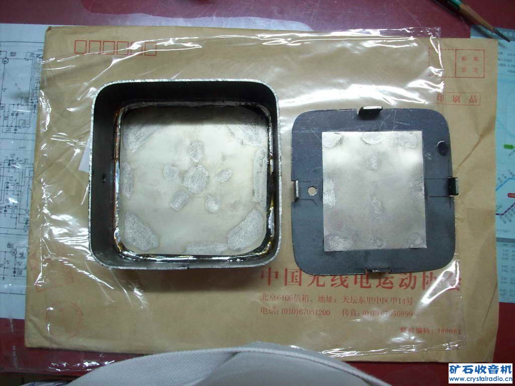

铁皮的边角可以用锡焊,非常好,我正在做6P14的机箱也是用这种方法

心灵手巧 啊,别说不难,对你来说不难,对我来说就很难。这个需要有钣金下料的功底,那个五角星是怎么扣出来的?

楼主这钣金下料的功底 干得漂亮
