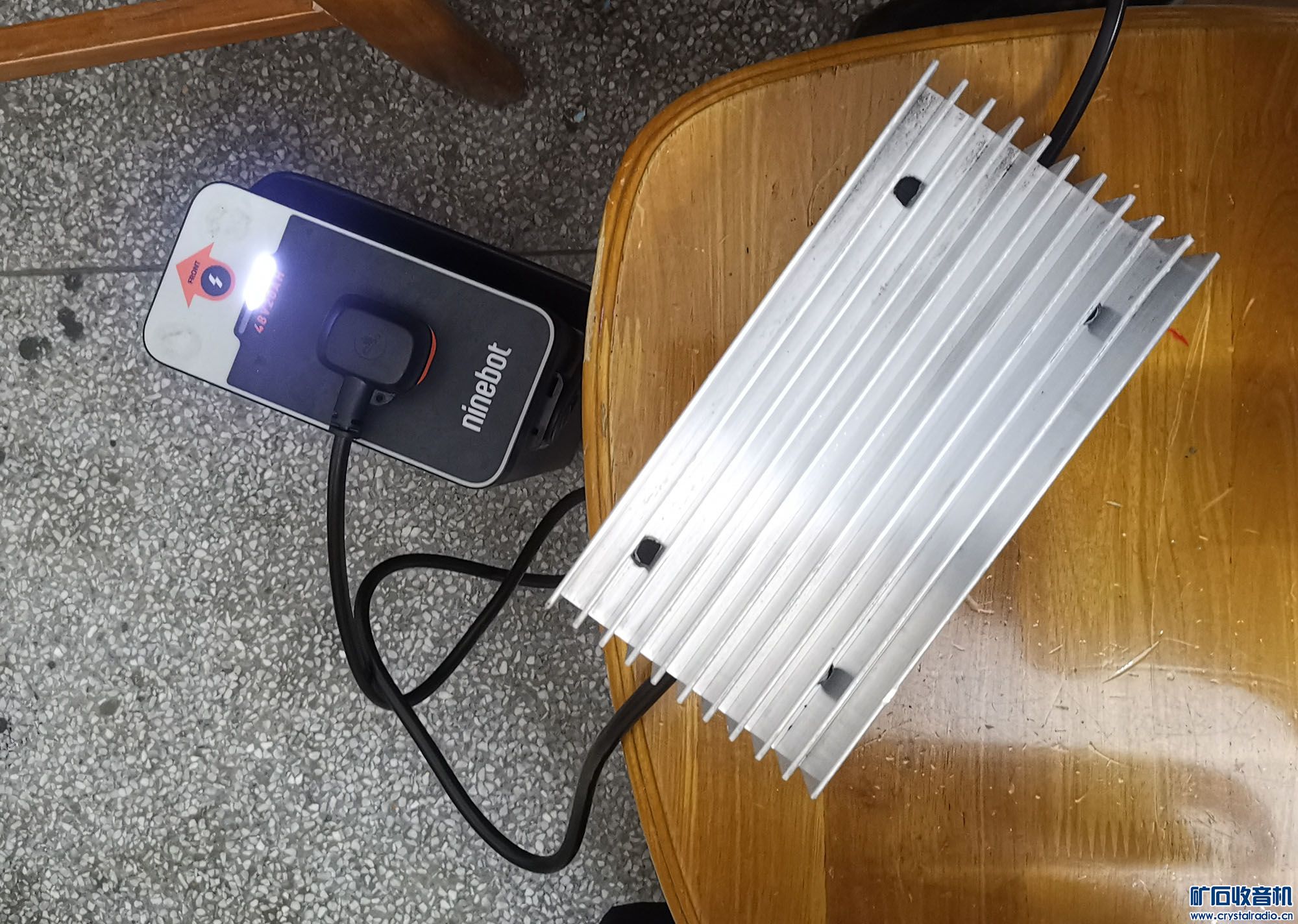

去年12月购买了一台九号C60电动自行车,使用体验还不错,在市内短距离行驶再也不担心停车问题了。该车配备的充电器如下图所示。
这个充电器在工作的时候温度比较高,手上没有测量仪器,在网上搜到的用手去感知温度经验:

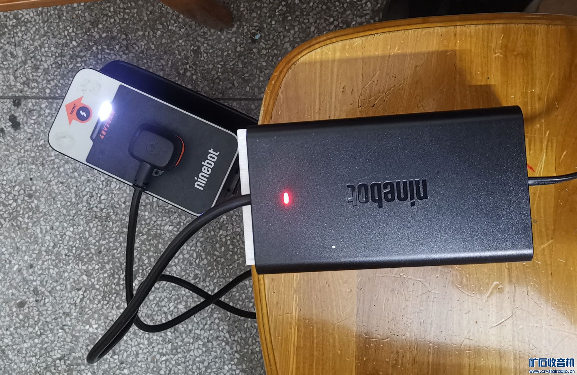

根据这个经验,充电器铭牌面的温度大概在60度左右,正面温度约55度左右。内部温度肯定更高。这个充电器使用了半年后出现了无法充电的故障,还好保修期内可以免费更换,换了一个新的,工作温度还是很高,个人认为九号的这款充电器散热有点问题,于是在网上淘了一块铝合金散热器用卡夫特硅胶粘在铭牌面,散热效果不错,铭牌面温度下降到了50度左右,正面温度约45度左右。希望改装后使用寿命更长。
正面
铭牌面,被散热器挡住了,在对应机脚的位置钻了4个直径15mm的孔,方便突出的机脚嵌进去。
侧面
散热器还是比较厚的有5.4mm
发表于 2021-10-9 23:50:21 | 显示全部楼层
加个风扇散热效果好许多
发表于 2021-10-10 00:18:44 | 显示全部楼层
这是什么骚操作??????????????
发表于 2021-10-10 00:36:03 | 显示全部楼层
这样操作有隔靴抓痒的感觉,打个洞、装个散热风扇效果不错。
发表于 2021-10-10 08:44:54 | 显示全部楼层
里面灌胶无风扇容易高温
 楼主| 发表于 2021-10-10 12:13:17 | 显示全部楼层
不想破坏它的外形,虽然说硅胶和塑料的导热不好,总比空气强,前后对比效果明显的。

发表于 2021-10-10 15:44:01 | 显示全部楼层
一般的充电器里面都有个小风扇的啊?这个没有吗?
发表于 2021-10-10 15:52:12 | 显示全部楼层
瞎子点灯。如果真过热外壳加散热有用?
 楼主| 发表于 2021-10-10 18:02:47 | 显示全部楼层
没有,密封的。
 楼主| 发表于 2021-10-10 18:08:17 | 显示全部楼层
简单最美 发表于 2021-10-10 15:52
瞎子点灯。如果真过热外壳加散热有用?
我知道塑料的热传导能力差,但总比空气强,要自己使用了才知道,效果是有前后对比的。据说电路板内部是灌胶的,不想破坏任何地方,这是没办法的办法。
发表于 2021-10-10 21:57:54 | 显示全部楼层
不想破坏外形,不如充电器工作的时候,给外置个台式风扇吹,这充电器设计有问题。
发表于 2021-10-11 08:45:32 | 显示全部楼层
这只是外表散热,加风扇是内部散热。
发表于 2021-10-11 08:53:45 | 显示全部楼层
这个正解!
发表于 2021-10-12 22:11:47 | 显示全部楼层
小牛的充电器就这样设计的,全封胶。。。都是热坏的。。坏的纪律非常高
