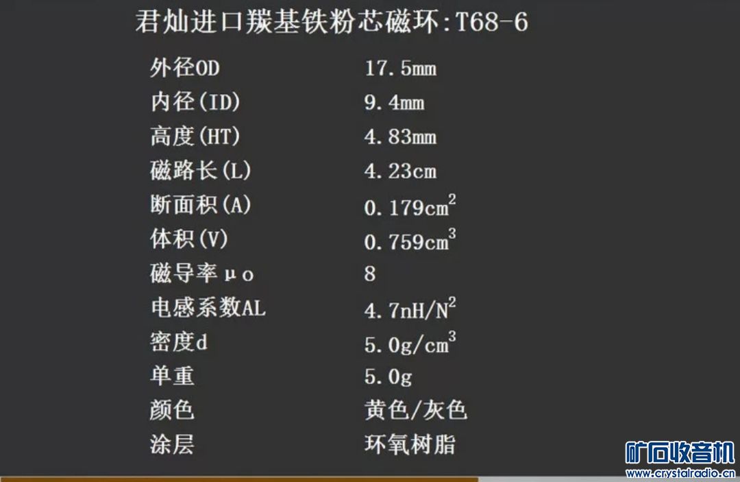

T1的芯用的啥材料?
 楼主| 发表于 2021-10-9 12:14:27 | 显示全部楼层
HQP 发表于 2021-10-9 12:10
T1的芯用的啥材料?
T68-6高频羰基铁粉芯磁环,如果只是工作在7MHZ的频率,可以使用原作者的磁性材料
发表于 2021-10-9 12:16:50 | 显示全部楼层
请把磁环参数讲一讲。
 楼主| 发表于 2021-10-9 12:25:29 | 显示全部楼层
sparkzjh 发表于 2021-10-9 12:16
请把磁环参数讲一讲。
初级30圈尽量绕,次级3圈,我用的漆包线有点粗,只绕了20多圈,不过接收没什么关系。
