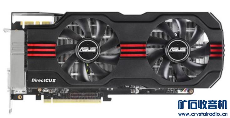

GTX680一定没有VGA接口,一定有DP接口
就像楼上说的,高端卡一看就很骚包,尤其是680这种旗舰,再尤其是华硕的680,即使是外行一看也知道是高级货。 (不过最骚包的GTX680是七彩虹的9段)
还有,华硕的GTX旗舰只有黑色一种颜色,不可能有红色
贴个华硕的680图
你这个看核心样子就是9600GT, 同德货, 肯定是改了BIOS了, 下个同德系9600GT的BIOS刷回去应该就能装驱动了 ,不过9600GT还有使用的价值吗

我去搜了下,看这卡的单薄样子作为小白也知道不可能是680级别的。
刷BIOS就算了,太折腾没意义。
弄它就职想装在没板载显卡的老电脑上,跑个XP或者WIN2000的系统跑古老软件,我也听说这种老卡可能比新的主流核显还差得远,并没期望他多好。
