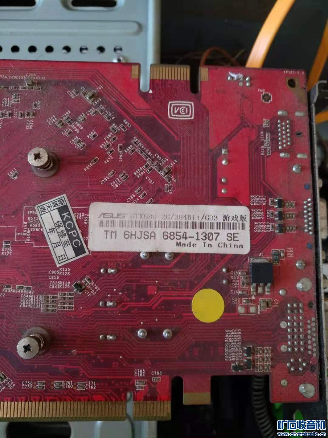

显卡标签是ASUS GTX680 GD3,电脑属性里也是GTX680。原机WIN7系统使用一切正常。
换到WIN10系统的电脑上认不到显卡,华硕官网下驱动装不上。
然后GPU-Z查看G94核心,应该是9600GT.
随便下个9600GT驱动也装不上,怎么搞?
发表于 2021-10-7 23:15:51 | 显示全部楼层
卸下散热,看看核心到底是啥,
 楼主| 发表于 2021-10-7 23:24:30 | 显示全部楼层
ceceky 发表于 2021-10-7 23:15
卸下散热,看看核心到底是啥,
核心好像打磨过那
发表于 2021-10-7 23:28:37 | 显示全部楼层
核心都打磨了,那就假卡的概率很大,或者核心虚焊,那样也可能打不上驱动
 楼主| 发表于 2021-10-7 23:30:48 | 显示全部楼层
在原机上一点问题没有,驱动显示分辨率这些都正常
发表于 2021-10-7 23:35:05 | 显示全部楼层
驱动精灵 驱动大师
发表于 2021-10-7 23:35:24 | 显示全部楼层
大的可能也是修改过的驱动,外边基本搞不到

发表于 2021-10-8 05:59:50 | 显示全部楼层
看这卡的做工风格不像华硕啊,更像七彩虹

 楼主| 发表于 2021-10-8 08:32:42 | 显示全部楼层
作为电脑小白某宝去看了下GTX680根本不是这个样子至于品牌就更不可能了,驱动精灵回头试试

发表于 2021-10-8 10:06:01 | 显示全部楼层
GT680 CPU 型号是 GK104,你这个大摸了看不出来,但可以从周边电容看,你对比正牌 GK104 周边电容
和你的明显不一样吧 另外楼上也有坛友说不像华硕、GTX680 不可能长这样(8 字显卡是旗舰卡),公版 680 已经很骚包了,华硕非公版 GTX680 更是骚上加骚,外行都是一看不明觉厉的那种骚,你这个看起来就很 Low 的说
