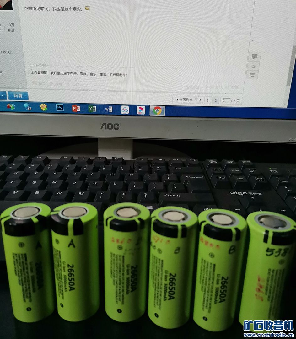

 楼主| 发表于 2021-10-5 22:00:33 | 显示全部楼层
老虎哥01 发表于 2021-10-5 21:34
英雄所见略同,我也是这个观念。
     好电池谁都想要。没退休时就用了20多元一支的三洋18650,10几支,给我的印象一点都不好,图上的电池更糟糕。卖家始终是卖家,买家始终是买家。卖家讲的是多赚钱,买家想的是要原装货,可是路归路桥归桥,路还是路桥就是桥。
