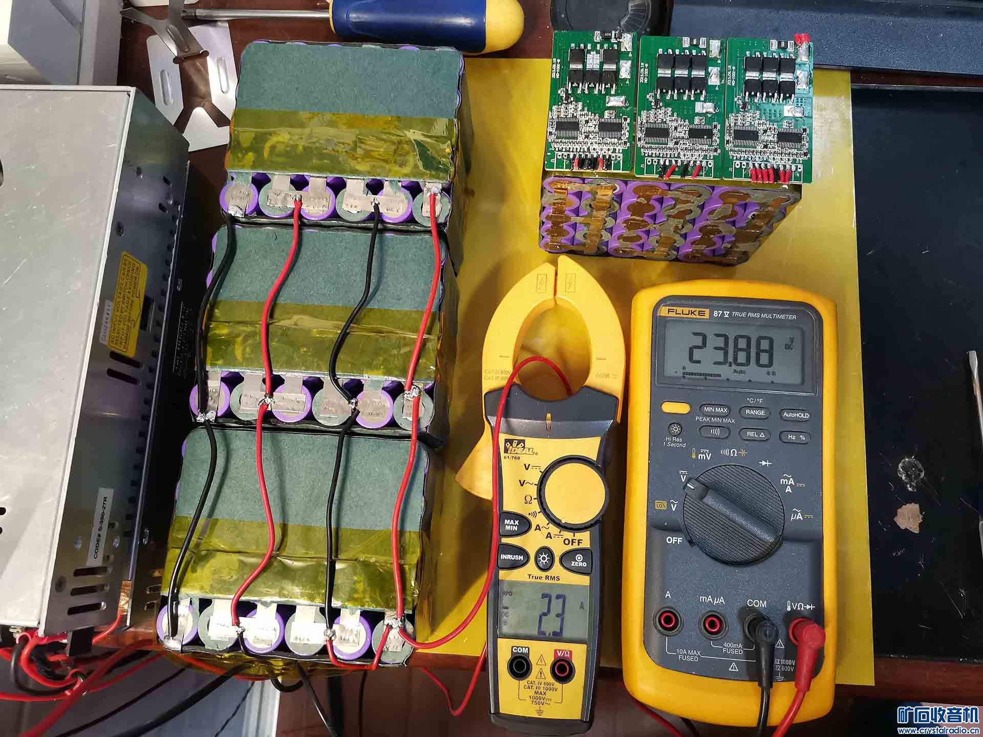

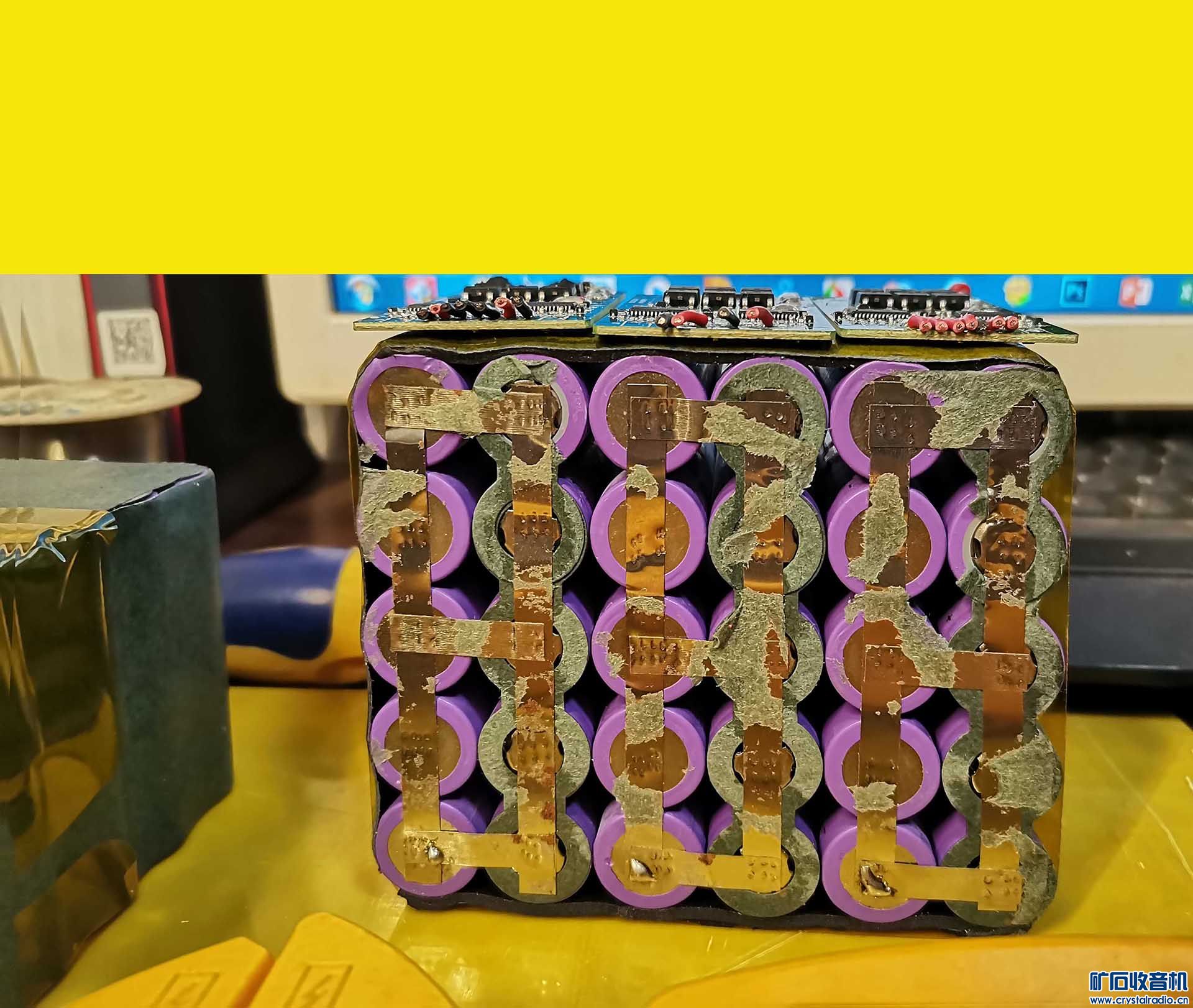

    很遗憾还没试出容量。
全拆开一组,不拆无电压输出。测量电芯22.8V,保护板坏了,用25.2V恒流2A对电芯充电3小时,有5串4.16v左右有一串4.21v,停止对电芯充电。另外3组有一块保护板好象有用,就3组并联2.3A对电池慢充电,看看保护板有没有均衡作用,明天放电看看容量。价格就不要评论啦。毕竟130元买标称容量24V40Ah的18650电芯,电芯单只18650标称3.7V-7.4Wh。

 楼主| 发表于 2021-10-3 23:10:25 | 显示全部楼层
      问下各位网友,是买三块6串保护板给3组电池,然后3组串联给60V电动车作备用电池用,用75.6V恒压2A恒流充电。还是用18串单块保护板,75.6V恒压2A恒流充电?给60V电动车作备用电池用。
发表于 2021-10-3 23:30:53 | 显示全部楼层
保护板是保护板,均衡板是均衡板,当然也有少数保护板+均衡板二合一的。你图上的板子没有均衡功能。
保护板一般不要串联使用!直接买18串的保护板吧。

发表于 2021-10-5 10:04:13 | 显示全部楼层
从专业皮条客手里出来的电池一般真的只能玩玩,组电动车电池看起来简单,但要整好不容易。一是内阻要测试匹配,二是容量要接近,三还要看漏电流是否达标。四还要准备合适的保护控制板,最后还有可能需要搭配平衡板。
这些测试需要大量的时间。一般上班族真玩不起。
至于用于电动车的电池,我建议碰到那种高配中功率UPS上配置的锂电池价格合理的条件下不要错过,比市场上一般电动车电池要强很多。
朋友的雅迪配星恒48V15AH锂电池,一年多点,电池就衰减了不少。
我以前在那个逆风飞卖的索瑞德1KVA UPS上的48V20AH的电池,17年买的,到现在一个人还是可以跑到60多公里。

 楼主| 发表于 2021-10-5 13:33:36 | 显示全部楼层
保 ...
谢谢!是没有均衡电路。18串保护板更好。
