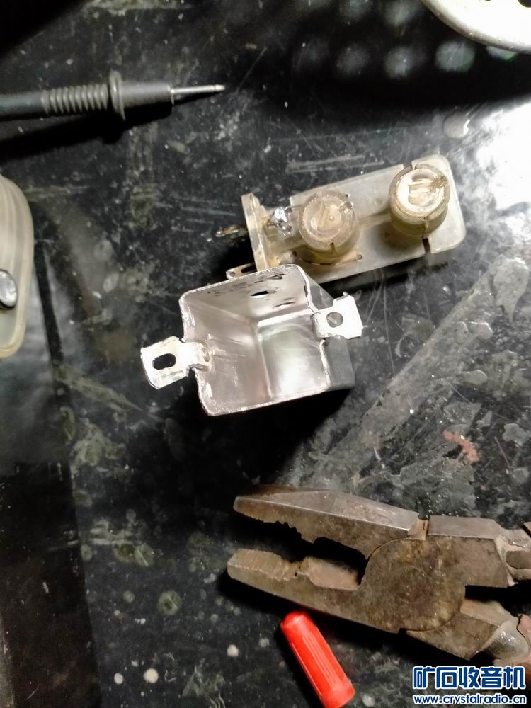

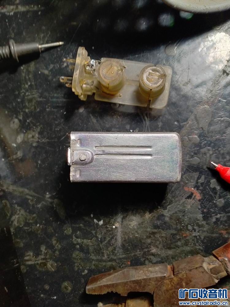

 楼主| 发表于 2021-10-7 18:45:55 | 显示全部楼层
残缺电子管收音机机芯二次开发之一
底板上钻孔,安底板翻起时的保护保护螺丝。
中周修理记
断线不说,固定底脚也断了。做底脚稍易,找铆钉太难了!差配了才算凑成两个铆钉。

残缺电子管收音机机芯二次开发之三
上午修铆钉脱开了的第一个中周,型号是312-3。它的两个谐振电容都是240P的。昨天修的第二个中周是220P的,型号是312-4。第一个中周初次级线圈间距较大,第二个间距较小。焊接中波输入回路的中频陷波陷去断了的线圈线头。
