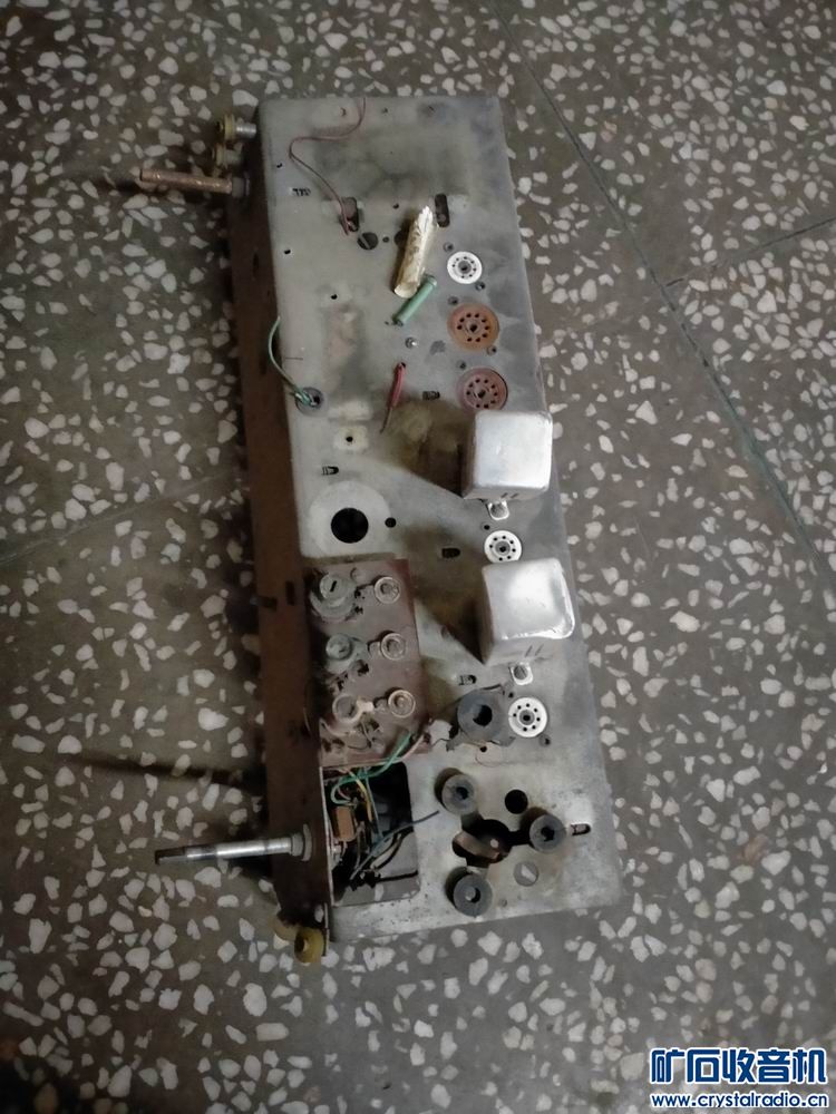

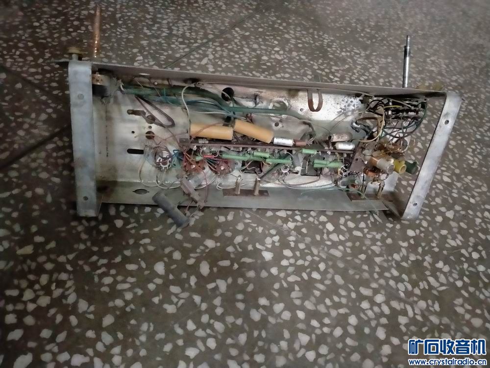

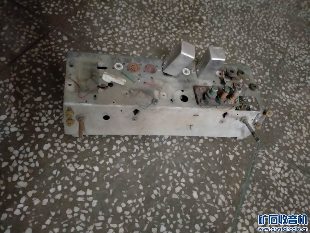

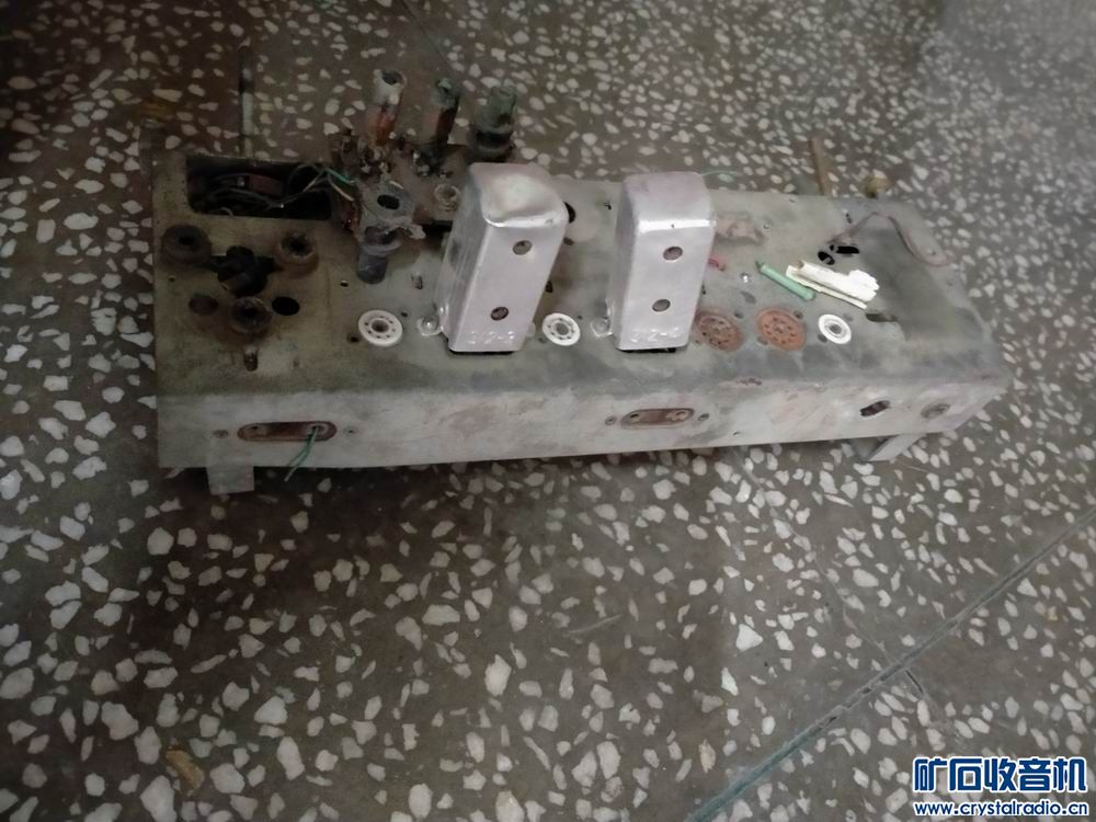

残缺电子管收音机机芯二次开发之一

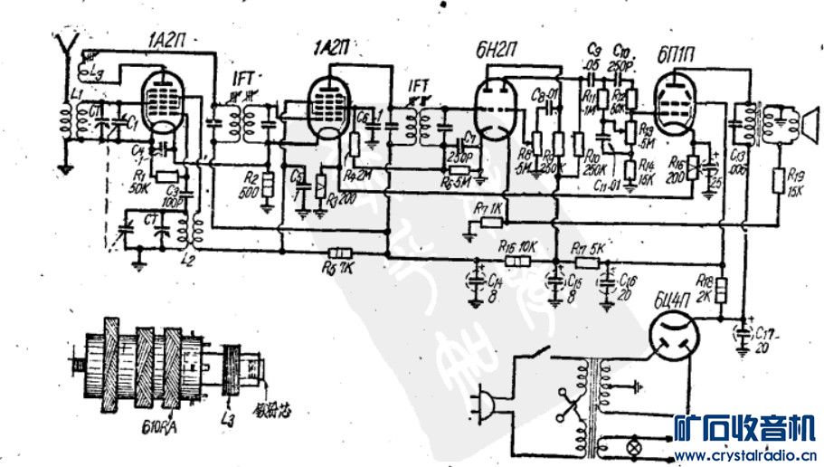

目标是改成直流电子管机芯。原为五灯三波段交流电子管机芯。能否如愿,视情况而定吧!

你用交流收音机的底台,上面有两个小9脚的孔,你安装直流管是小七脚的,这不就有些麻烦吗?

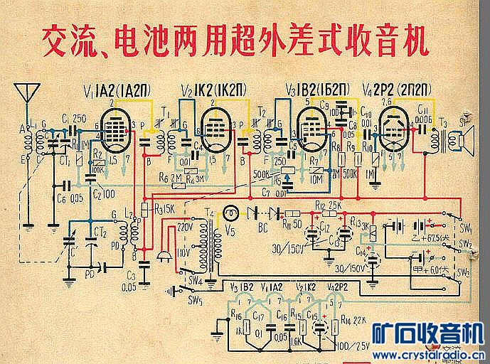

发表于 2021-10-4 23:26:10 | 显示全部楼层
haogangfu 发表于 2021-10-4 21:58
谢谢你,图纸非常好,很及时,正愁没有参考的图纸了
你面临两个管座孔的问题,如果你有相应的工具解决了,也可以参考下面这个电路,只是省电,声音不如前者。
发表于 2021-10-4 09:47:35 | 显示全部楼层
国产直流管都是小七脚管座。这里有交直流电子管(国产管)混合的电路。

 楼主| 发表于 2021-10-5 17:50:23 | 显示全部楼层
于海旺 发表于 2021-10-4 23:26
你面临两个管座孔的问题,如果你有相应的工具解决了,也可以参考下面这个电路,只是省电,声音不如前者。 ...
这个图更好,我就是希望全用直热式管子。我有管座,7脚的9脚的。

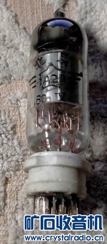

 楼主| 发表于 2021-10-5 18:27:16 | 显示全部楼层
刚才试了一下,1A2可以用普通7脚管座。,1A2,1K2可以用管座,基本上就解决了。
不明白你说的管座问题是什么。
