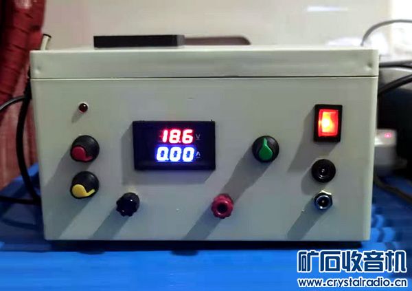

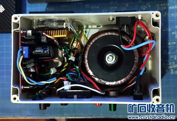

 楼主| 发表于 2021-10-19 20:14:20 | 显示全部楼层
经过几番折腾终于把这个线性电源做好了。不愿用开关电源的原因就是干扰非常的大,想听听半导体收音机甭想,除非把开关电源拿到3米之外的地方,况且我也不需要那么大的电流和电压,最多不过20V5A的电源就足够我日常的使用,关键是有成就感,买散件自己组装,愿怎么折腾就怎么折腾,DIY的优势。环形变压器是15V+15V 5A,我只用15V电压经过测试,稳压出来的电压为19V5A,加大调整管的散热片加风扇,经过3小时老化jia负载到12V4A时散热片微微发热,达到预期。左上的指示灯是恒压时所用到的,并不是用来常明指示。

发表于 2021-10-20 20:32:27 | 显示全部楼层
你的三个运放是不是无字?我以前也玩过这个电路。换成三个081就行了.另外检查一下,调压电位器就你图纸上,圆圈5.电压有没10v

 楼主| 发表于 2021-10-21 17:07:37 | 显示全部楼层
zzp9811 发表于 2021-10-20 20:32
你的三个运放是不是无字?我以前也玩过这个电路。换成三个081就行了.另外检查一下,调压电位器就你图纸上, ...
"调压电位器就你图纸上,圆圈5.电压有没10v"这是啥意思啊?另外我的运放芯片的字很清楚,后来买了几个进口的,也确实比国产的好的不知道少。
