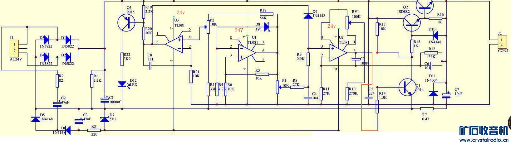

zhangdalong 发表于 2021-10-3 14:24
在实验中基本上像你说的那样。它的说明书上也注明最高上限交流输入不能高于24V,刚刚实验用交流30V取样电 ...
你的图不是很清楚,勉强猜测运放是 TL081,30VAC 输入时正电源达到 42V,负电源 -5V,是不太行了...
其实这个电源设计上电压上限不高,出于运放电源范围和三极管集电极电压考虑,基本上其稳定工作的上限是 24V 这样,更高的电压一般不采用这样的结构。
如果要设计一个超过 24V 的电源,有几种做法,
比如输出再用一级共射放大器放大电压,然后用一个共集放大器放大电流。
用浮动供电方式给运放供电。

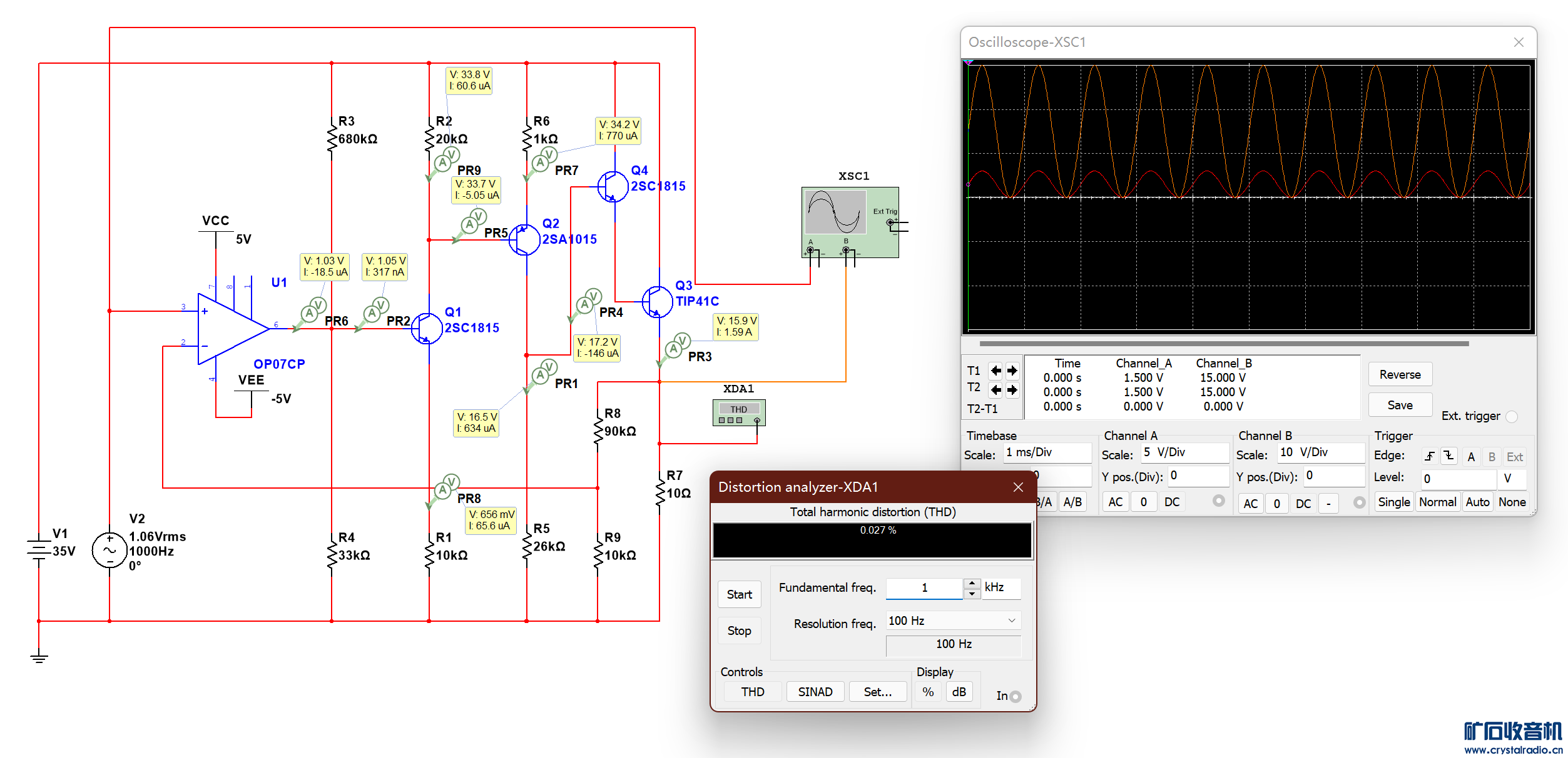

或者还有个简单的方法,你可以这样做
这样做有几个好处,
1、电压上限取决于三极管耐压,运放供电电压不需要浮动也不需要提高
2、不需要一个提供电压增益的共射放大器,电路容易稳定
3、运放供电可以是对称的正负供电,这样共模电压比较小,而不是你那个正电源很高,负电源很低,共模电压很大的方式
你可以考虑

发表于 2021-10-6 18:49:30 | 显示全部楼层
益斋 发表于 2021-10-4 19:07
这个电路如何?(3阿哥提供)
16*1.4=22.5,算最高转换电压为19V,那么,32*1.4=44V,44-19=25V 25*2.5=62,就是说,满功率,正好转换完电压的情况下,每个晶体管上要承受62W多的功耗。
发表于 2021-10-7 14:45:57 | 显示全部楼层
运放TL081,最大电源电压36V。现在29V+5.1V。24V交流空载整流滤波后24*1.4=33.6v,在加上负压5.1V,已经38.7V超出了运放的工作电压了。运放容易坏应该是必然的。交流24V也应该是该电路的极限。
输出功率管是复合管,2管压差约1.4v,驱动电压来自运放,运放不是轨到轨的,也最少有1.5V的压差吧。29v输入,电源功率足够,最大输出也只能26v。大电流输出是电源电压再降2V,那实际输出就只有24V。
17 楼的坛友,你电路是一模一样的吗?35V+5.1v超运放TL081的极限了。能长时间安全工作?用高电压运放了吗?

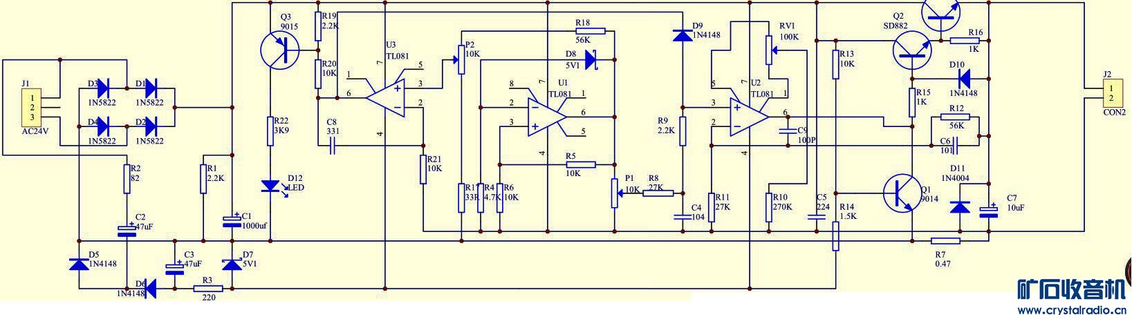

原理图是一模一样的。但是实际的电路板上多出了一个24V的稳压模块,给集成块供电。
发表于 2021-10-8 16:02:27 | 显示全部楼层
bg1trk 发表于 2021-10-8 09:00
如果运放供电的正电源是24V,那么这个电路的最高输出电压也就在22-23V之间,高于这个值的话,说明您用的 ...
原理图与实际电路板见这里,多了一块7824稳压块。这是这块稳压板资料之一。原来的C1是3300uF,我换成4700uF,加了一块散热片,两只可调电位器换成同阻值大型的,其中调压的换成多圈的,装在面板上。

有点好奇,能拍一下反面的照片吗?想不通,24v供电的运放,直接驱动三极管输出30v,是如何实现的?
发表于 2021-10-11 16:59:17 | 显示全部楼层
看我 16 楼的图,参考点不一样,我简化一下你更容易理解。
首先明确一点就是,要电源的调整管也就是射极跟随器工作,运放必须输出高于调整管发射极(至少一个 PN 结正向电压)的电压。楼主或常规低压电源中,参考点(模拟地,0V)就是整流桥输出的负极(负载的负极),所以运放要按照这个参考点输出电压给调整管,那你输出 30V 的时候运放至少要能输出 30.7V 吧,所以这样的电源就不能让 24V 正电源轨的运放让电源输出 30V 咯
而 16 楼的图,把参考点接到调整管的发射极,也就是说,电路中的 0V 点是负载的正极而不是负极,那么运放就轻松多了,按照参考点电压输出 0.7V 以上电压就行了
但这样做有个前提就是,运放的供电和主电源(给负载提供电流的电源或者说调整管的集电极电源)之间必须是浮置的,也就是说,你要在变压器上再弄一个绕组给运放供电,不能和主电源共用一个绕组才行。

发表于 2021-10-12 08:47:56 | 显示全部楼层
首先明确一点就是,要电源的调整管也就是 ...
瓦叔,你说的这些,我知道的,我也做过,调试过的。我的问题是针对他那个图的。他说,实际电路和图纸一样,那我想看看他24V到底是咋接的。
你也说了要悬浮供电,但他说和图纸一样,那说明你也不知道这个电路如何实现24v供电,30v输出。要么电路改了,要么不能到达30v。你可以仿真一下,给他看看,输出应该不会大于22V吧!
发表于 2021-10-12 09:16:15 | 显示全部楼层
car008 发表于 2021-10-11 21:57
没用,这块电路板是双层铜箔,有一层看不到。
双层怎么会看不到?都在表面。只要照片清晰就可以分析。按原理来说直接用原图制作的电路有缺陷,应该不会输出30V,其次运放很危险,不安全。你说可以满功率安全运行。所以我好奇。我做数控电源,也做过瓦叔设计的数控基准源,有30年的电路调试,维修经验,不是科班出身,理论上和瓦叔天差地别,不能比的。

发表于 2021-10-12 15:20:03 | 显示全部楼层
美人鱼999 发表于 2021-10-12 08:47
瓦叔,你说的这些,我知道的,我也做过,调试过的。我的问题是针对他那个图的。他说,实际电路和图纸一 ...
哦哦晃眼看成楼主了
如果是原电路,确实是做不到的,因为调整管部分只有一个射极跟随器,么有电压增益。
如果要不浮置供电,就得中间再加个有电压增益的放大器才行。但好像很少会有电源那么做?
我更多倾向于 17 楼测试数据不正确。

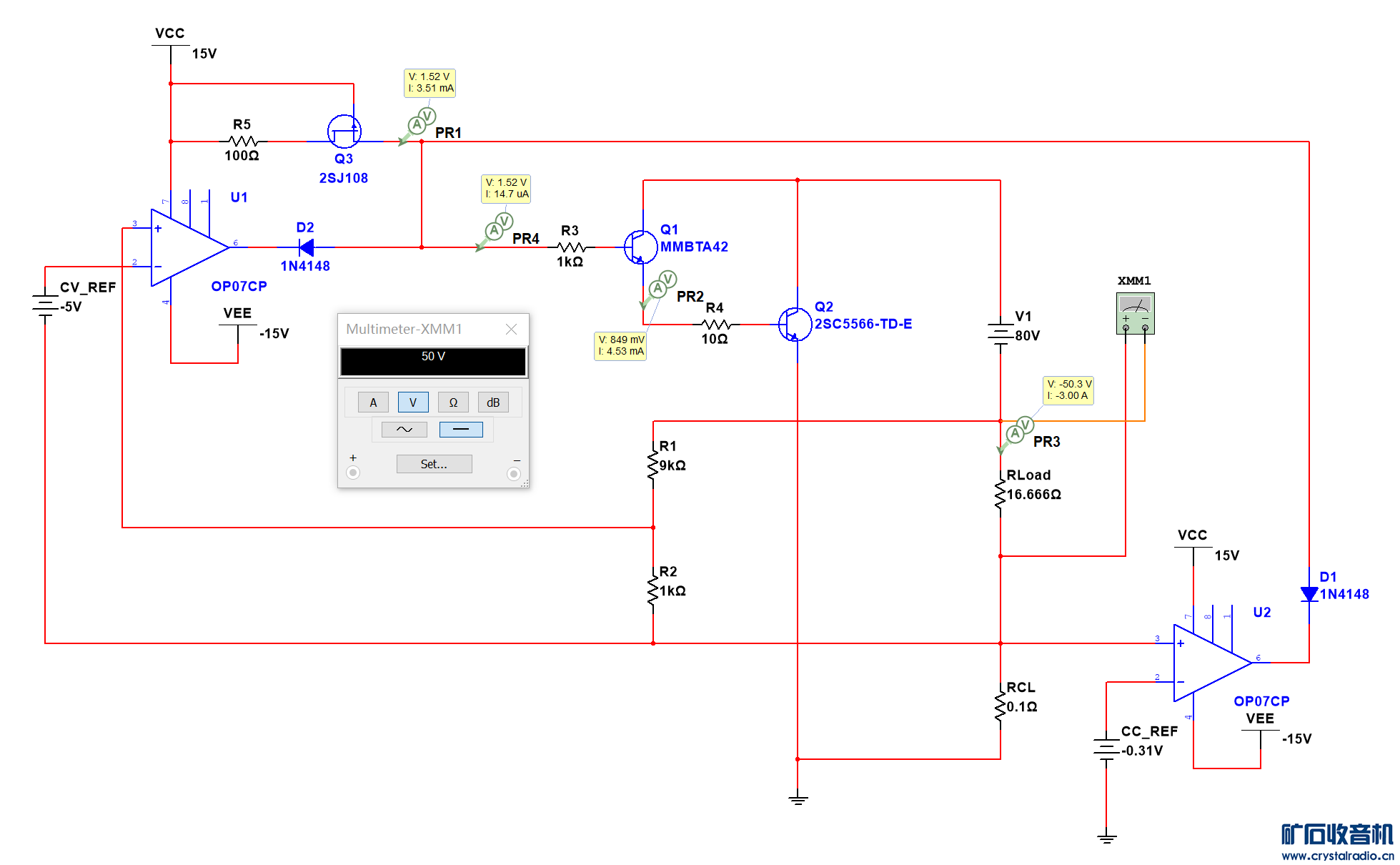

发表于 2021-10-13 08:46:25 | 显示全部楼层
2位大师,改电路是增加了元件的。看电路板和原理图,比较下来,只增加了7824.没有增加其他元件。
在不增加元件的情况下,去掉负压故障保护,改成版主的典型串联稳压电源电路。
补充内容 (2021-10-14 07:58):
本楼图错了,请无视。
