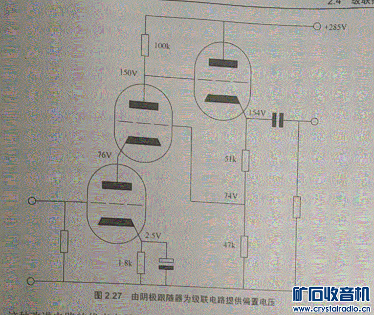

发表于 2021-10-3 11:41:17 | 显示全部楼层
29BBY 发表于 2021-10-2 13:51
我没有从这个角度设计它,也没有从这个角度分析过它。不用纠结于谁是原型谁是变种。
srpp上管不表现恒流 ...
摩根琼斯在电子管放大器里给出了类似的电路,在三极管的级联接法加射级跟随器那,看图
这种三极管的级联接法,隔壁DIY坛J版说是纯真之源,还后续纯一纯二纯三,咪版在胆X轩说这个级联电路就是五极管的特性,摩根琼斯说级联接法是具有五极管的优点而没五极管的缺点.
回复 支持 2 反对 0
 楼主| 发表于 2021-10-3 12:05:54 | 显示全部楼层
这种三极管的级 ...
这电路很棒,谢谢分享。MJ的书干货很多,我存了还没读完。
这个电路确实和我设计的电路的原理一致,只是把我的五极管换成了左边两只三极管cascode(串叠)。
串叠管的特性就是一只没有帘栅流的五极管,因此噪声小很多。
这个电路我会尝试的。不过要等到五极管版本做成熟之后。
至于什么纯二,我从不去记这些名字,我只在乎是否可以分解为简单架构的组合。这是我的认知方式。
 楼主| 发表于 2021-10-3 12:11:32 | 显示全部楼层
jupeter 发表于 2021-10-2 21:41
正是因为帘栅流的变动属于非线性,而电阻的介入即使是线性的,结果也会造成帘栅压的变化与负反馈的音频信 ...
真要在乎那一点帘栅电源阻抗的话,就把前面五极管换成cascode,剩下照旧。见楼上兄弟的电路图
cascode上管栅极其实是五极管里帘栅极的角色,不过没有栅流。非常理想。

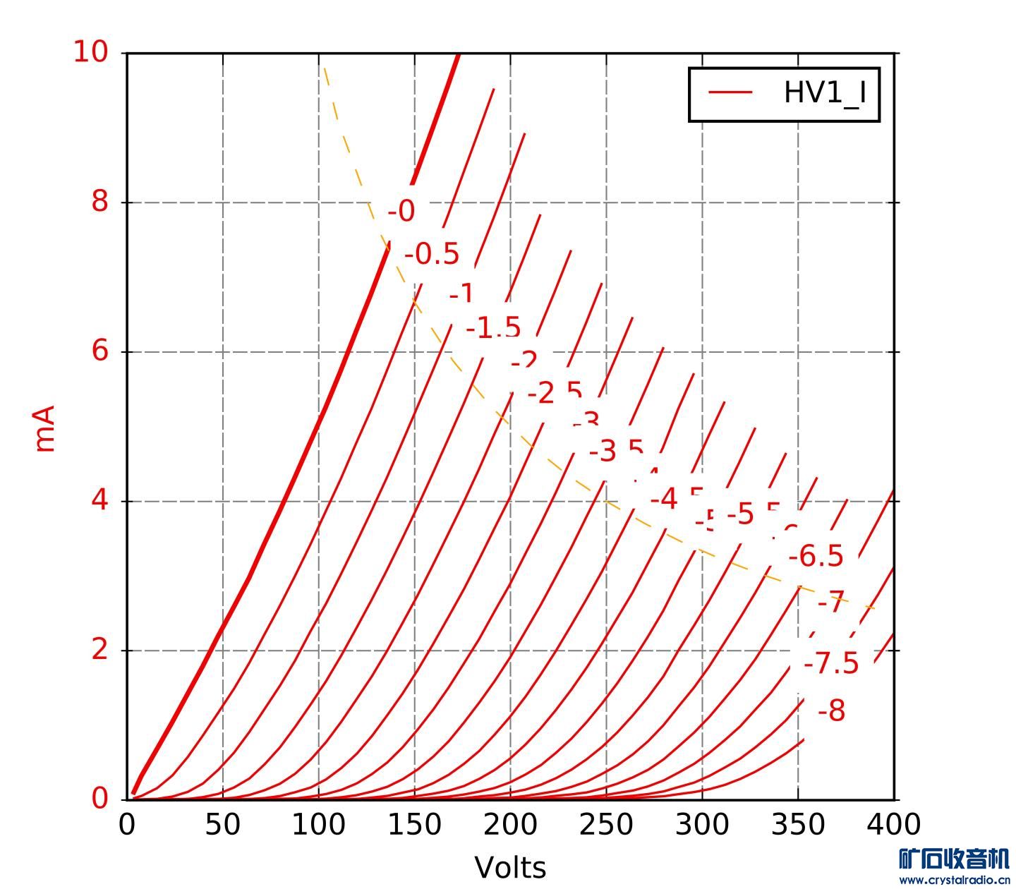

 楼主| 发表于 2021-10-12 21:00:04 | 显示全部楼层
近日捡漏两对EF6五极管,锐截止,线性还不错。
遂请朋友帮忙测了线性接法的曲线,帘栅压取屏压70%,即对应一楼图片中R2/(R1+R2)=0.7
曲线很漂亮,μ约为50(略小于),用于推动级可以提供不小于45倍的电压增益。
其三接μ’约为33.
这也验证了我之前提出的线性接法(即本前级+推动级中五极管的接法)之μ值的计算公式:
μ=μ’/α
μ‘为三接放大系数,α为帘栅分压网络的分压比。
据此拟定了使用恒流源负载时管子的工作点:Vp=200V Vg=-3V Ip=3mA
