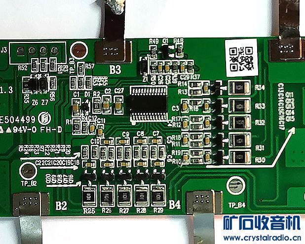

      被动均衡的阻性均衡,我在本坛买了些lg18650以及买了二块36v带阻性均衡的锂电池板。36v20Ah,6A-42v充电(0.3),39.8v就开始均衡。为啥是这样均衡,一下6A一下无电流又一下6A一下无电流,如此反复不停。减小充电电流为1A(0.05C),41V了还未进行均衡。
补充:好象均衡电阻有温度,在均衡电流1A不变。
     先焊了一块保护板以为是坏的,所以又焊上这块保护板。
发表于 2021-10-24 11:28:37 | 显示全部楼层
伤泪无痕 发表于 2021-10-22 23:48
被动均衡的阻性均衡,我在本坛买了些lg18650以及买了二块36v带阻性均衡的锂电池板。36v20Ah,6A- ...
这个是设计的原因,基本原理就是充电时候检测到某一节电压达到最高电压设定值比如4.18V的时候则停止充电,并对最高这一节电池进行单独放电(就是传说中的均衡)使其电压下降到其他电池电压值或者设定值(比如3.95V),停止均衡,继续充电,如果不断重复,目的就是让每一节电池的电压均达到满电压(比如4.18V)的标准。
理论上来说比较可行,实际使用中特别是老旧电池,不断的充放电会影响其他正常电池的寿命,特别是一组电池中有一节严重不足,会连累其他电池。
发表于 2021-10-24 11:36:19 | 显示全部楼层
st.you 发表于 2021-10-21 11:15
均衡电流和充电电流一样,效果就很好了。
不可能的,充电是前期恒流,后期恒压,就是前期可以用最大电流充电,一般80%后就开始限制电流,95%以后就是恒定电压充电了
