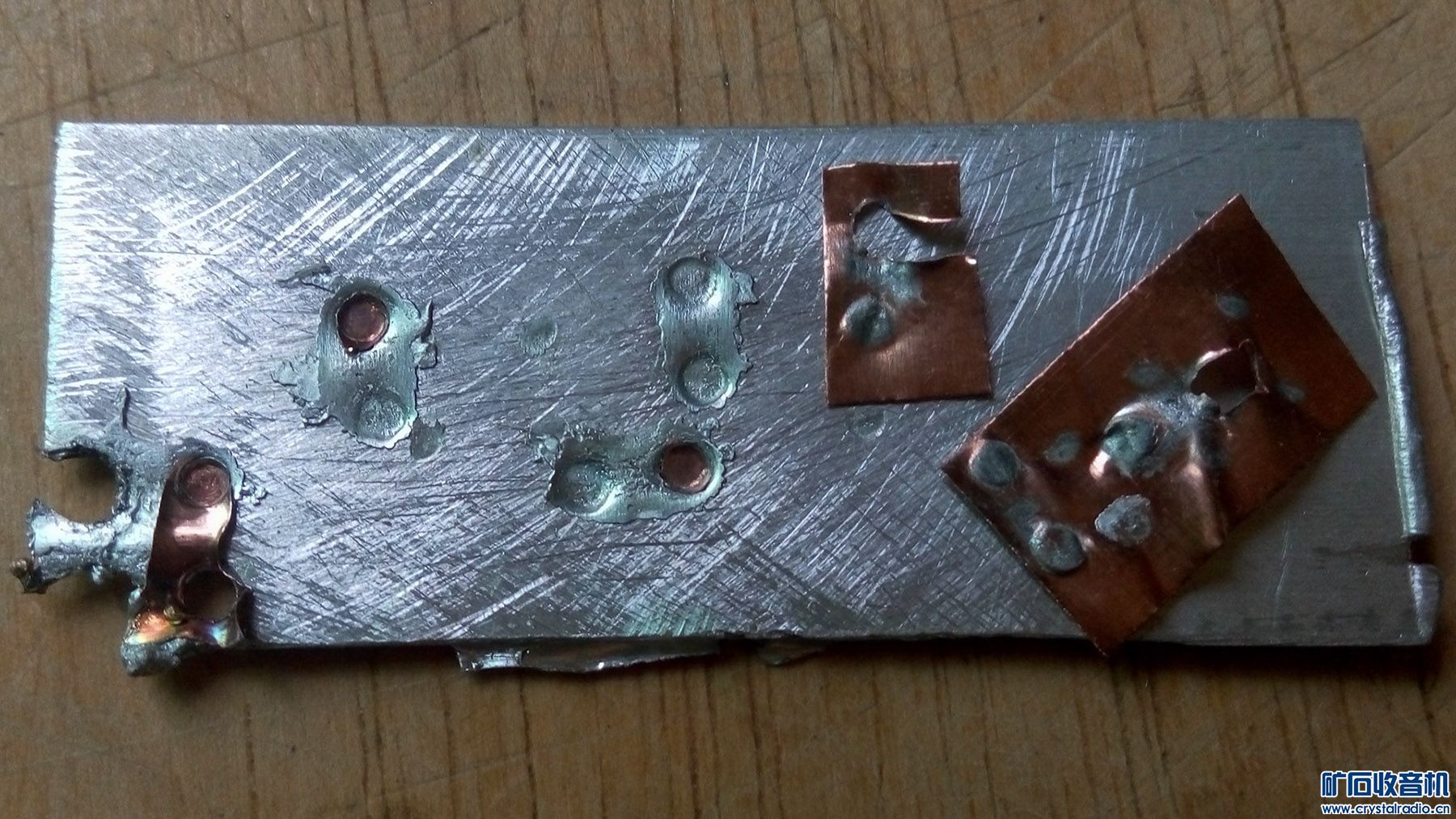

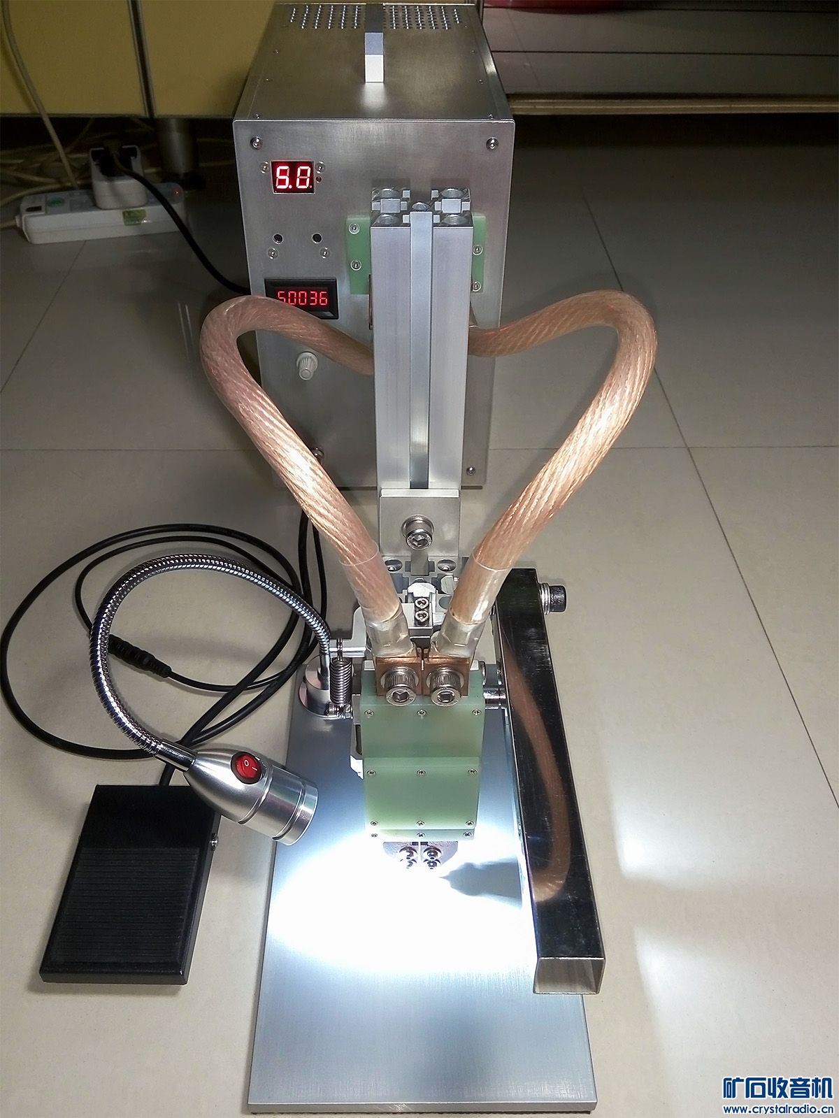

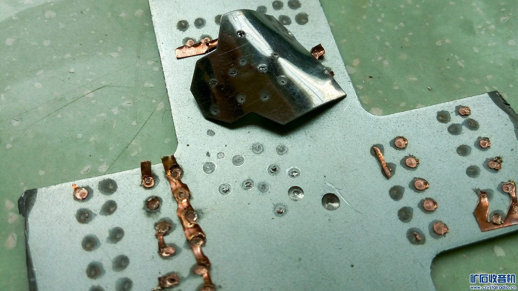

这种法拉电容不行,内阻太大,属于容量型的,即使你并联几十上百个都不行。直接买那种进口的2.8V3000F的吧(电动大巴和高铁用的)。做点焊机必须用内阻非常小的动力型法拉电容(你没有听错,法拉电容和电池一样,也分动力型和容量型的)!
我做的大功率可以点焊紫铜带+铝合金的,用的就是6个2.8V3000F方型电容(一般用2个效果就很不错了)。

发表于 2021-10-12 22:17:23 | 显示全部楼层
myydno1 发表于 2021-9-27 09:54
这种法拉电容不行,内阻太大,属于容量型的,即使你并联几十上百个都不行。直接买那种进口的2.8V3000F的吧 ...
这个牛B哦,。,,铜都能点上。。要多少安电流啊
