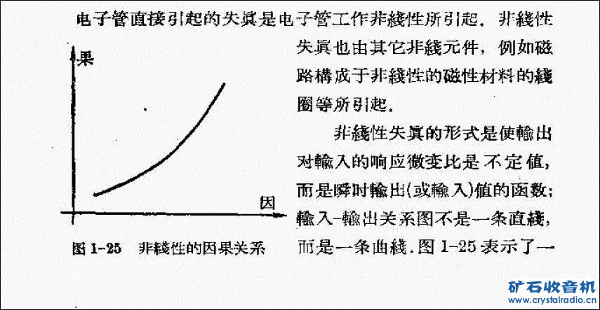

严格地说:电子管是一种非线性元件,其输入与输出转换特性是一条曲线。一般我们在做放大应用时,将其近似看做直线来分析,但是它毕竟还是曲线。
    看过电子管手册中特性曲线的人都知道:电子管的非线性比晶体管大得多。
   这里引用《电子管放大器基础》中的一点资料(懒得打字了):
    用直尺才能画出直线,而用曲线板是画不出直线的,尽管我们假装它是直线。其实,胆机的失真是比较大的,电子管手册中一些功率放大管的特性中就有失真系数,估计很多“烧友”都不好意思承认那个手册上给出的数据,比较大的百分比哦。
    看大家熟悉的6P1,失真系数如何?
   所以,不要回避这个问题,失真是客观存在,而且比较大。
    不过,话又说回来,目前还没有完全线性的放大、传输、转换元件,所以,在欣赏音乐的时候,我们还必须忍受失真,假装它们不存在。暂时木办法啊。

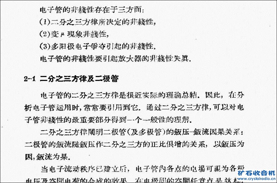

    胆机和石机的失真有相同的,也有不同的。深入了解其成因,才知道如何对症下药。
    胆机失真主要来自电子管特性的非线性,电子管的转换特性是按照二分之三方律,由于是高次方程,肯定是一条曲线。有关详细论述可以参看陈鸿彬的《电子管放大器基础》,这本书的电子版很好找的,故不赘述,
    晶体管的线性比电子管好,石机的静态指标和失真指标好于胆机。但是设计不当的晶体管机会产生“动态失真”,这种失真的听感很不好。关于这方面的失真,我在80年代曾经研究过,也翻译学习了不少国外的文章,还在报刊上发表过有关文章。可以看下面链接:
http://www.crystalradio.cn/bbs/thread-23854-1-1.html
   我觉得“知己知彼,方能百战不殆”,只有了解失真的成因,才明白如何去克服。
