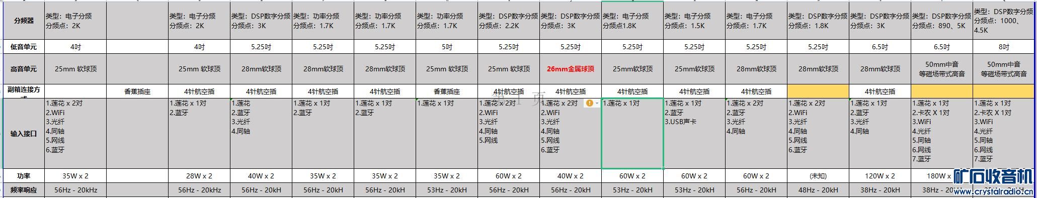

我现在办公桌上就是新换上的一对惠威万元级的音箱,在室内开的震天,一到室外就像两个小馒头发出的。
HIFI喇叭的功率耐受是为低频下潜和低失真率设计的,不是位大声压设计的。前面我说过,下潜频率和大声压是矛盾体.
注意看图,图一和图二,单15寸专业演出音箱,下潜普遍在50赫兹附近,而双15寸的专业超低音也仅仅够到35赫兹附近而已。
可是看看图三,这些一千来块的电脑多媒体音箱,仅仅5寸喇叭,下潜已经达到55赫兹附近了。
惠威提供的喇叭应该没有问题,应是你的选型错误了,惠威为发烧友打的HIFI喇叭的广告,被你拿来用作演出,肯定不行的。
