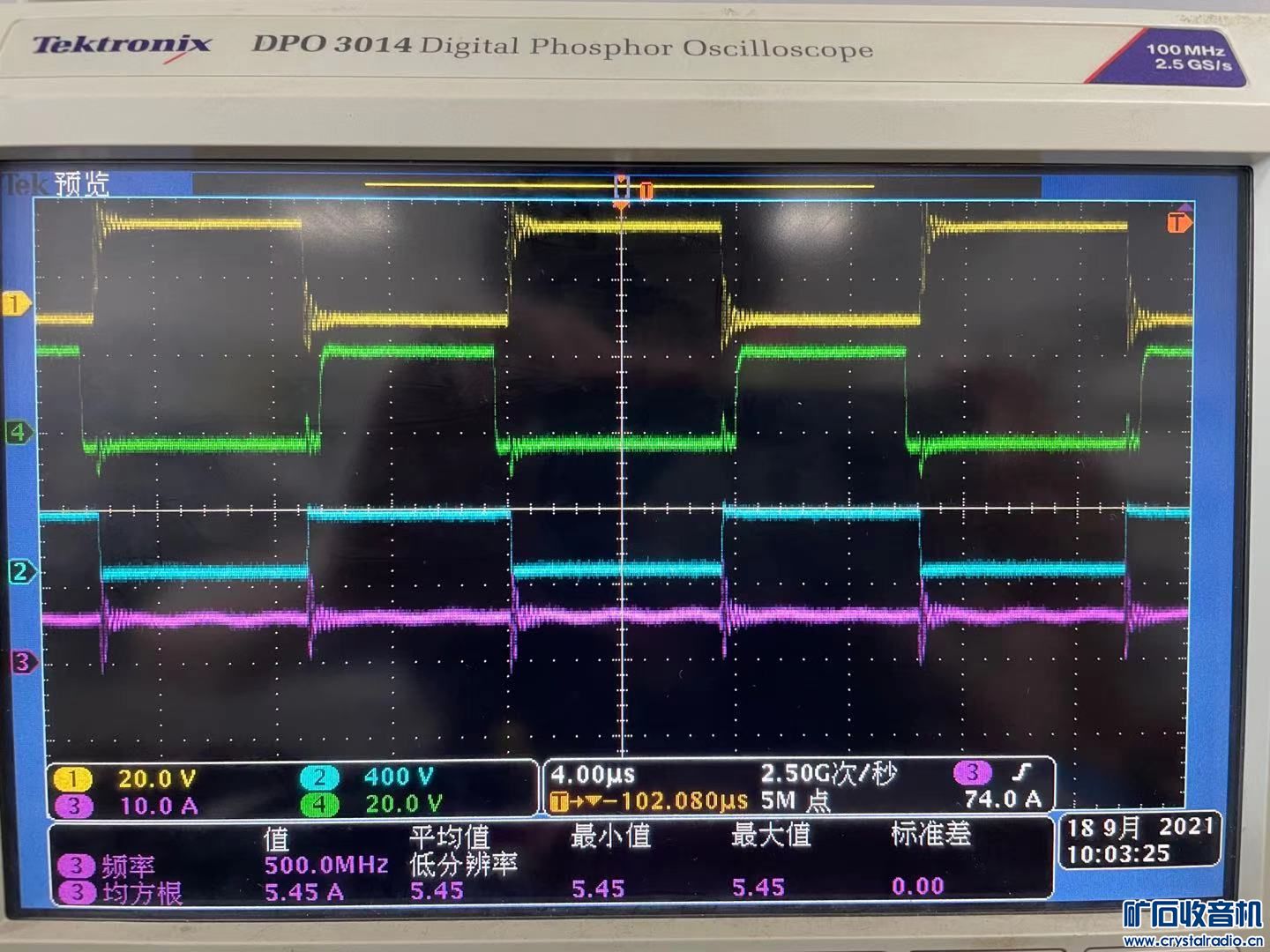

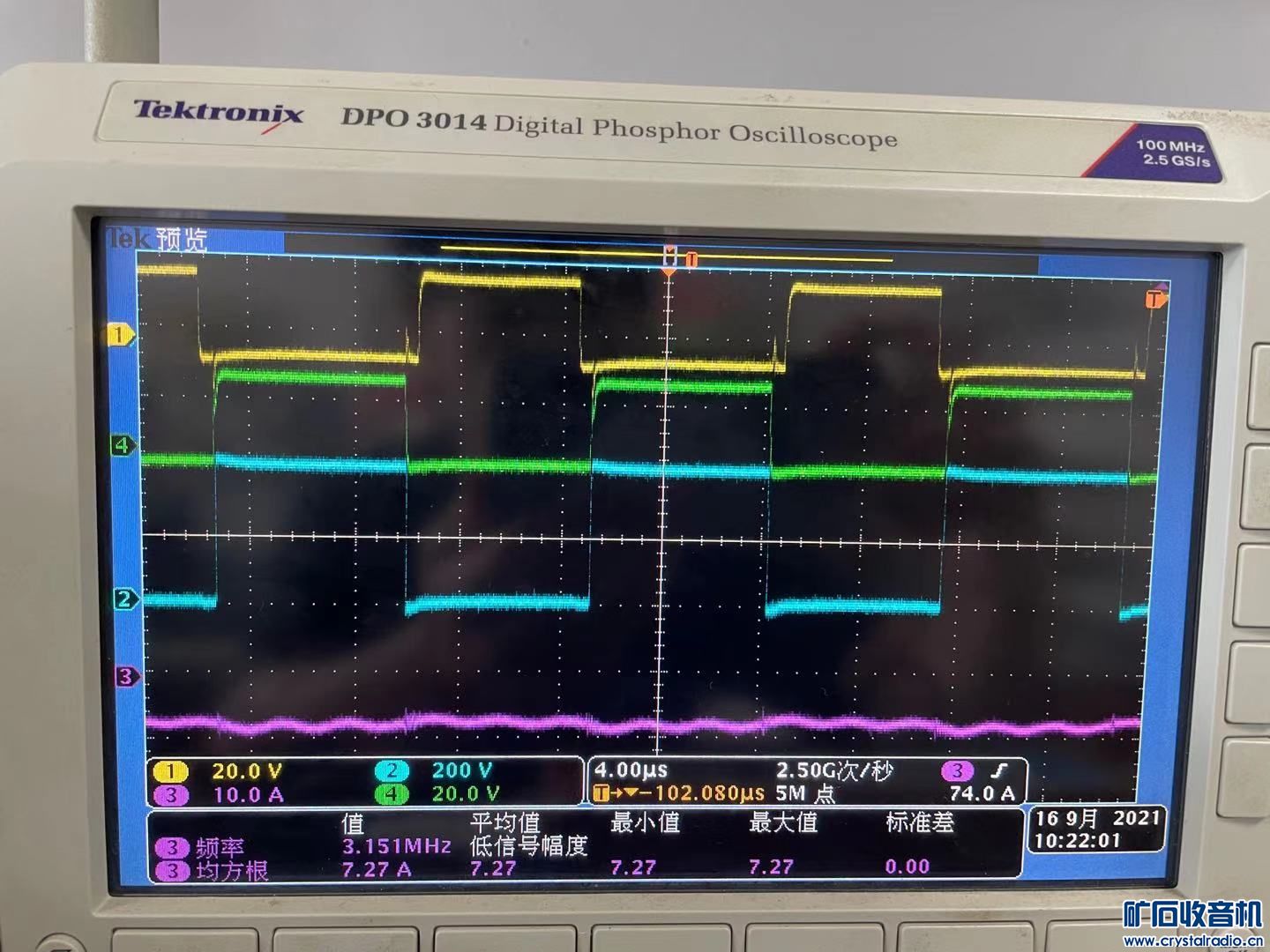

最近在调试一个逆变器电路,但是上管的驱动似乎总是会被下管开通或者关断影响,而且只会在有“软开关”的情况下有,在硬开通时不会出现这种情况,电路拓扑就是普通的三相桥拓扑。
电路中的RCD我去掉了,因为Vds电压并没有什么震荡。

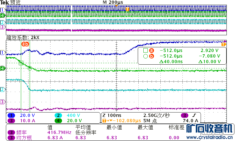

在用隔离探头测上下管GS电压的时候,只有一个小尖峰;而上管换成非隔离探头测的时候,却出现了震荡。
而且这个尖峰随着电压、电流的升高而变大。
求教各位,小弟被这个问题困扰好久了
此时电流流进桥臂,上管为软开通
此时电流流进桥臂,上管为软开通
此时电流流出桥臂,上管为硬开通
此时电流流出桥臂,上管为硬开通

用非隔离探头出现的震荡
用非隔离探头出现的震荡
用非隔离探头出现的震荡
用非隔离探头出现的震荡

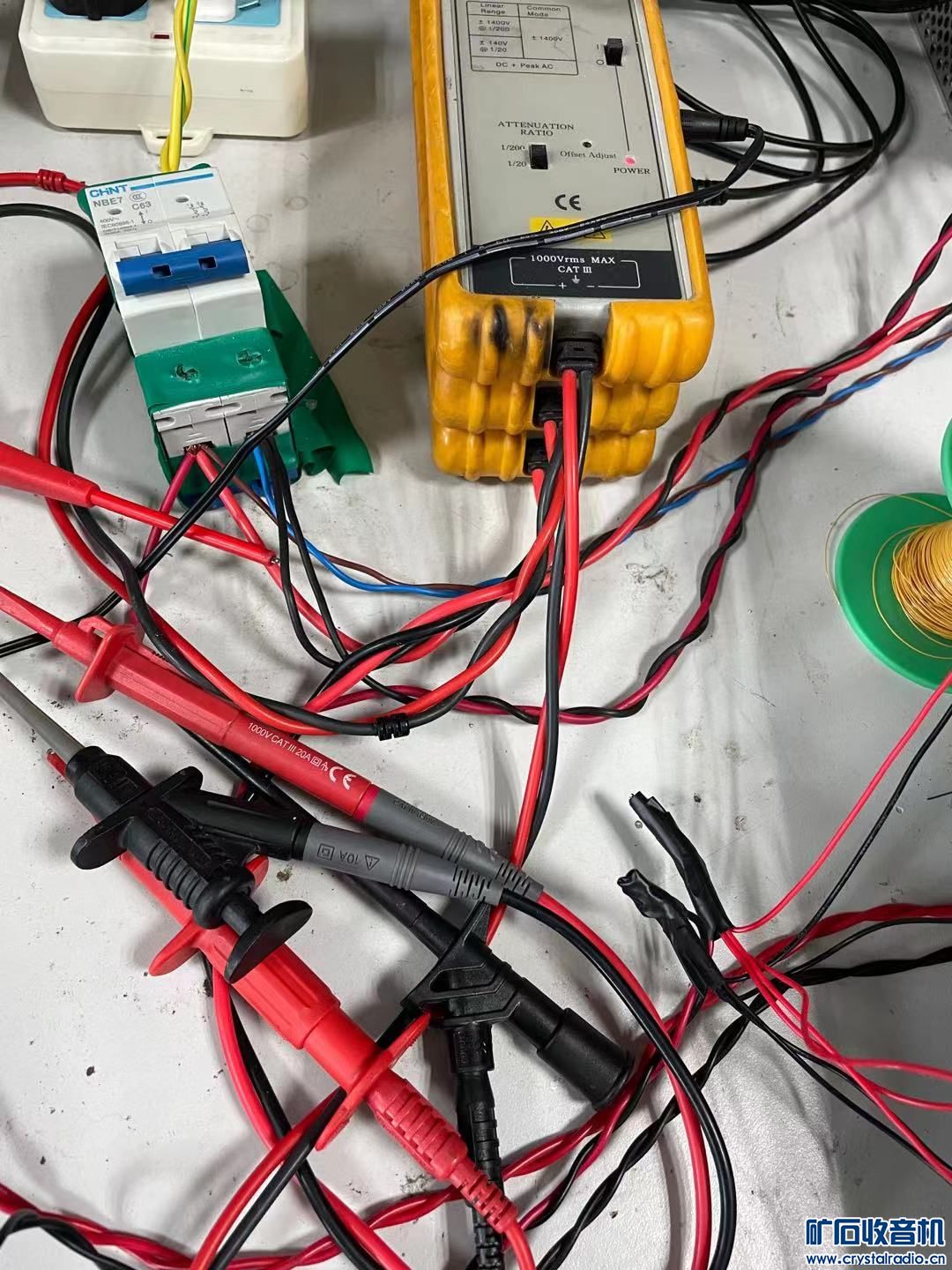

这么高的频率,用示波器探头不能用带线的
发表于 2021-9-25 09:00:30 来自手机 | 显示全部楼层
d1-d6画反了,
 楼主| 发表于 2021-9-25 09:04:06 | 显示全部楼层
CXFLBH 发表于 2021-9-24 17:23
这么高的频率,用示波器探头不能用带线的
请问是指哪种探头?我用的是这种隔离探头。

发表于 2021-9-25 11:41:17 | 显示全部楼层
不管是那一种探头,不能用带线的接地夹子,高频测量时用接地弹簧针。
发表于 2021-9-25 22:28:48 | 显示全部楼层
先排除探头被干扰的嫌疑。
测开关电源,首先示波器带宽限制在20MHz,其次探头要做处理。
至少要去除接地夹,换成接地弹簧。

发表于 2021-10-3 09:25:00 | 显示全部楼层
测过电焊机IGBT的GS波形,下管正常,上管有严重干扰,在拔掉电源插头的瞬间波形就正常了。你用非隔离探头情况应该差不多。
 楼主| 发表于 2021-10-7 15:03:08 | 显示全部楼层
往事已去 发表于 2021-10-3 09:25
测过电焊机IGBT的GS波形,下管正常,上管有严重干扰,在拔掉电源插头的瞬间波形就正常了。你用非隔离探头情 ...
非隔离探头也测过GS,在上面图片里有,GS直接出现震荡了。
发表于 2021-10-7 18:43:22 | 显示全部楼层
“在拔掉电源插头的瞬间波形就正常了”,电源工作时产生很高电压的脉冲输出,会造成干扰,示波器上看上去有振铃,实际上没有,是假的。电焊机“在拔掉电源插头的瞬间波形就正常了”是拔掉电源插头后大电容上还有电,还能工作几秒钟,此时市电被切断,干扰无法通过市电串过去,示波器上波形就正常了,这才是真实的波形。你用隔离探头测的是真的,非隔离测的是假的。
