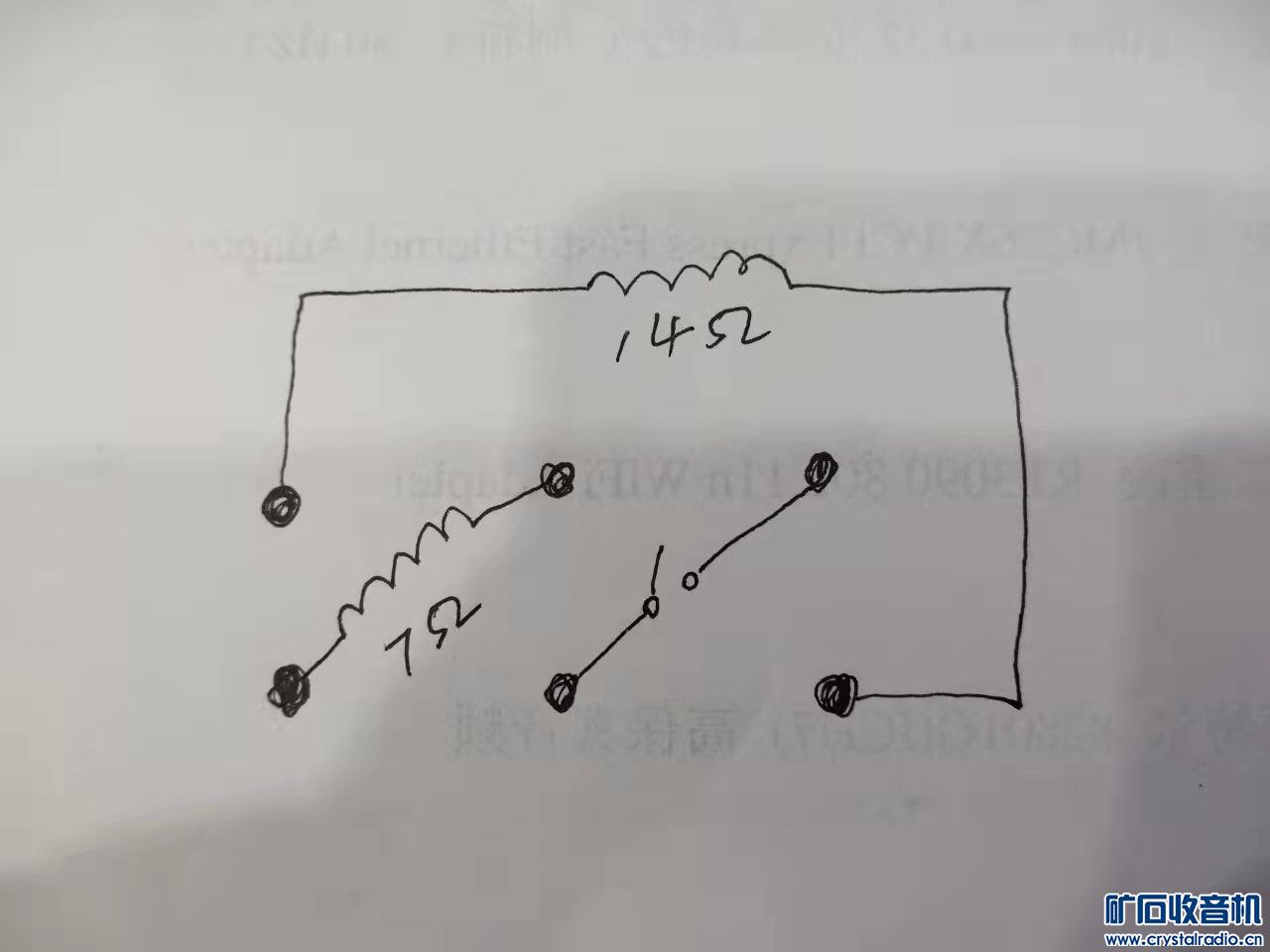

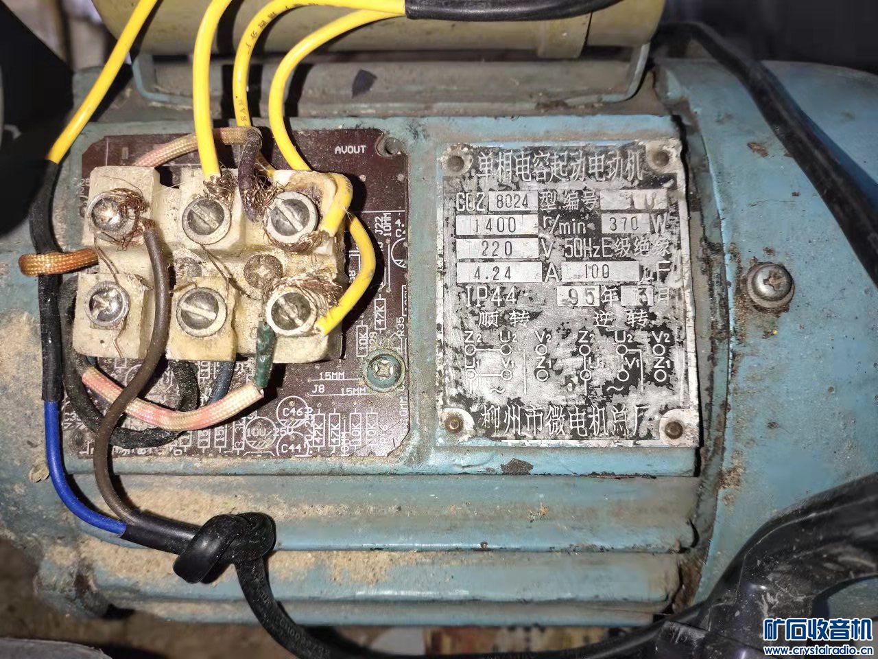

 楼主| 发表于 2021-11-19 10:02:05 | 显示全部楼层
白彦花 发表于 2021-11-17 09:56
对于可以换向的单相电机可以使用,前提是主副绕组必须是相同的,把移相电容去掉就可以了。有些单相电机只能 ...
我的是这种电机,可以改接法正反转的,可以吗?接线柱上应该是两组线圈加个离心开关端,两组线圈也接不成三角形接法呀?
(接线柱下边带有元件符号的板跟只是一块废板,当绝缘板用的,元件符号与电机无关)
发表于 2021-11-19 10:38:17 | 显示全部楼层
发表于 2021-11-19 10:42:34 | 显示全部楼层
单相电机本来就不能接成三角形接法。按上图接好,试运行一下,频率别给太高,观察温升,正常再加到额定频率。
 楼主| 发表于 2021-11-19 13:39:48 | 显示全部楼层
白彦花 发表于 2021-11-19 10:42
单相电机本来就不能接成三角形接法。按上图接好,试运行一下,频率别给太高,观察温升,正常再加到额定频率 ...
测量了一下,电机是可以接成正反转的,但线圈电阻不同,这种电机用不了?
发表于 2021-11-19 15:02:45 来自手机 | 显示全部楼层
那就只能试试了,看看带负荷能力 振动 和温升,能否使用根据实际情况定。
 楼主| 发表于 2021-11-19 18:19:00 | 显示全部楼层
非常感谢!!终于遇到高人啦!!
刚才试了下,可以正常调速,不同速度状态下力度也很足!只是电机有点抖动,特别是在频率34--40左右抖动更明显,不管哪么多,能用就行!!
发表于 2021-11-19 19:32:59 来自手机 | 显示全部楼层
梦想蓝天 发表于 2021-11-19 18:19
非常感谢!!终于遇到高人啦!!
刚才试了下,可以正常调速,不同速度状 ...
如果主副绕组电阻一样就不会抖动,如果不严重就这样用吧。
