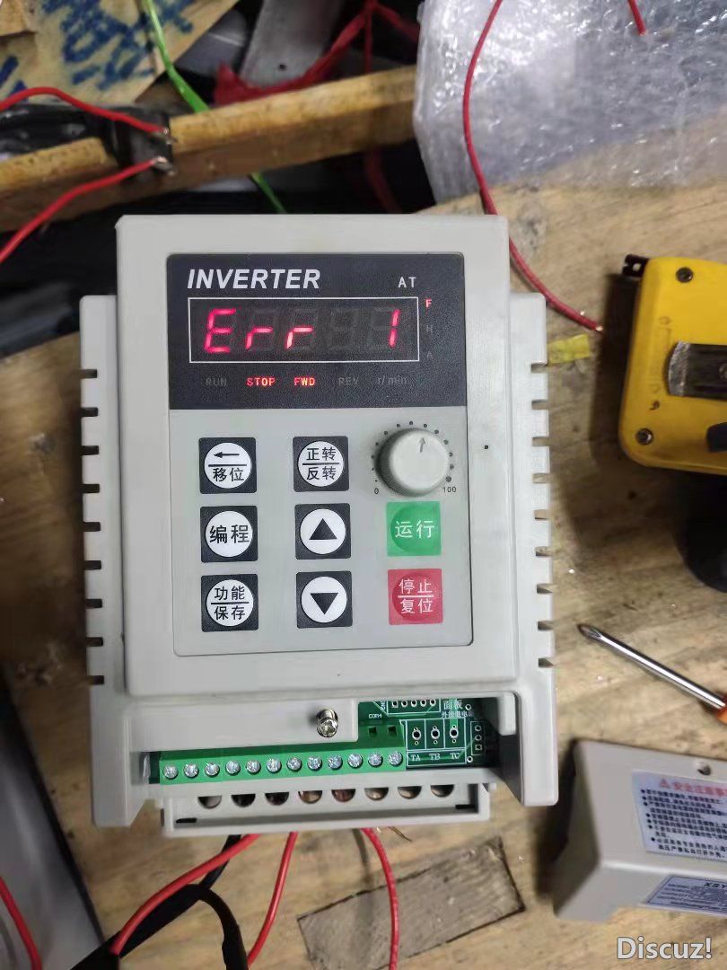

发表于 2021-9-18 13:59:09 | 显示全部楼层
可能要找到变频器的说明书,重新设置一些参数,比如缺相保护功能要关掉,最大频率要设置高一点。电流值也要按单相电机的参数设一下,否则这些参数一超过原来里面的设定值,就会保护。然后变频器提示EER多少。

 楼主| 发表于 2021-9-18 16:09:58 | 显示全部楼层
13952016708 发表于 2021-9-18 13:59
可能要找到变频器的说明书,重新设置一些参数,比如缺相保护功能要关掉,最大频率要设置高一点。电流值也要 ...
错误提示如下图。没有说明书,慢慢研究下看能不能设置。

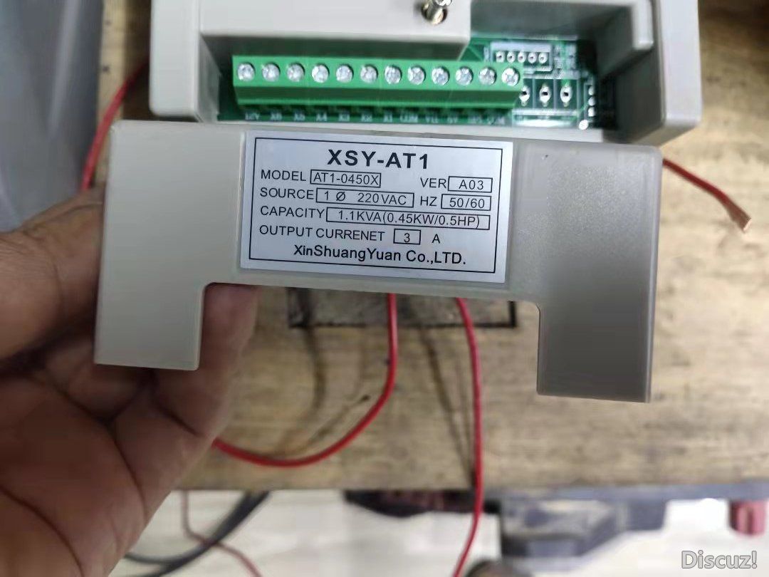

功率KVA 和KW不相等,变频器只有450W,故障代码大概率是过流或缺相,你那台单相电机双电容,里面有离心开关,启动电流不小

永康RADIO 发表于 2021-9-19 13:43
功率KVA 和KW不相等,变频器只有450W,故障代码大概率是过流或缺相,你那台单相电机双电容,里面有离心开关 ...
我说呢,上面标了1.1KVA,又标0.45KW不知信哪个
我的电机是单电容的,很奇怪,停机减速瞬间会出现“嗒”的一声,应该是离心开关复位的声响。
