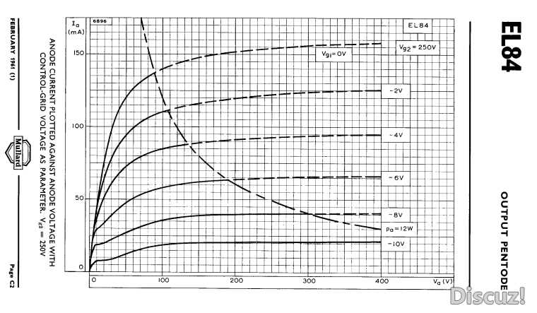

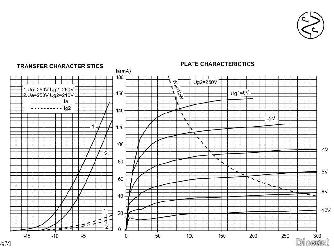

陆续介绍国外流行的电子管,供爱好者使用,购买时参考。

第二张图充分暴露了五极管线性奇差的本质。

所以五极管输出级必须纳入反馈回路中,否则保真度和阻尼系数均严重劣化。粗汉的嗓子得调教调教

看曲线确实懒得玩这管子,真不理解国产6P14凭啥价格火到没朋友。说句题外话,34的曲线跟84,跟大多数五级管都类似,大功率处奇次谐波大增,必欲三接或超线而后快。

说五极管曲线差的人,你们真正测过的管子有多少?
这两张图要想拿来参考,得注明帘栅压是多少。

这些图多好,不用测就有。其实图多也不算啥,关键还得会看。

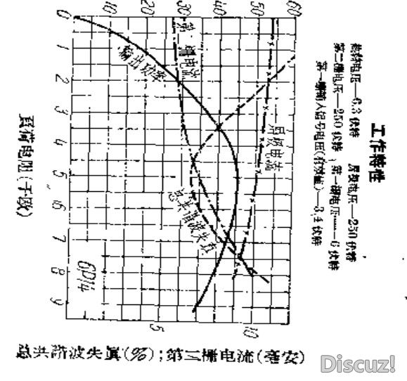

6P14的参数包括三极管接法及九个9(种)特性曲线查找见上海科技活页版《电子管手册》第二辑。
6P1的参数见上面的《电子管手册》第一辑,其三种特性曲线见该手册的第二集,6П1П.
下面是两种管比较主要的的失真度曲线。
6P14:
attachimg]14726099[/attachimg]
6P1:
