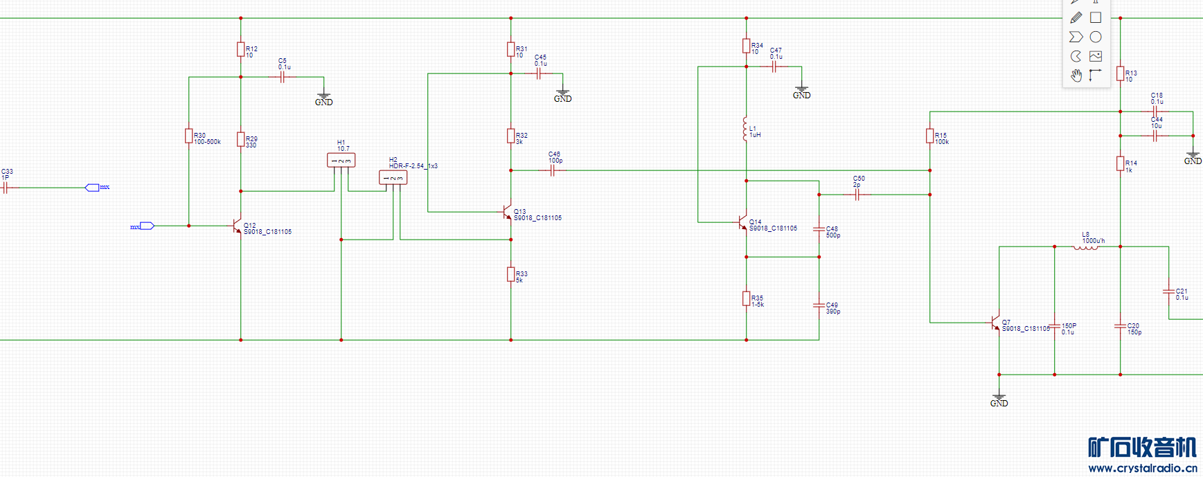

楼主: marsiler
简单fm脉冲鉴频收音
 楼主| 发表于 2021-9-25 20:37:25 来自手机 | 显示全部楼层
一发图就压缩,我也不知道怎么搞了,所以才发链接
 楼主| 发表于 2021-9-25 21:46:21 | 显示全部楼层
我试下,电脑版,发图片,我电脑登录错误,换浏览器也不行,只好手机
原理慢慢学,业余爱好就玩个高兴,能出声音我就满足
 楼主| 发表于 2021-9-25 21:47:55 | 显示全部楼层
谢谢啦,问题解决,我看看能把没有的图删掉,浪费空间

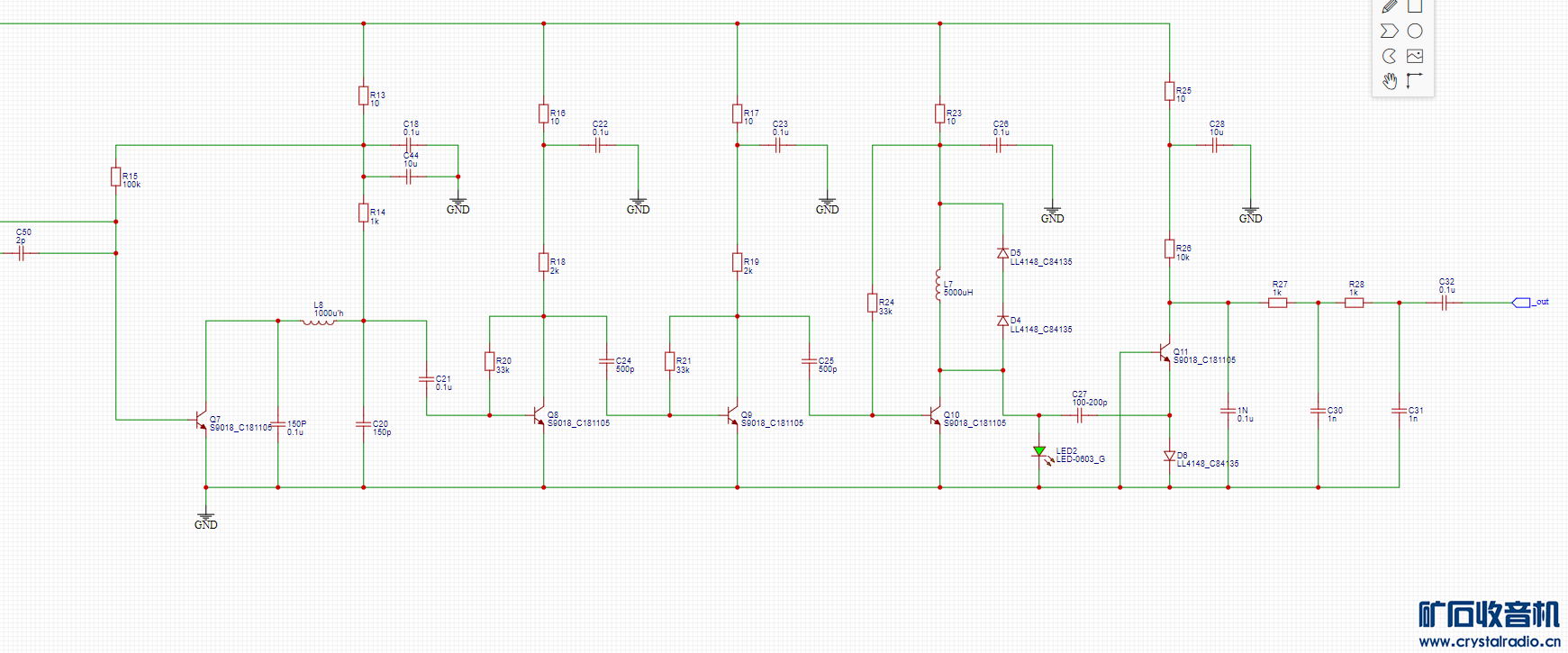

发表于 2021-9-25 22:27:41 | 显示全部楼层
冰岛 发表于 2021-9-25 21:32
这就是RC斜率鉴频,跟“脉冲计数鉴频”完全两码事。斜率鉴频的典型电路是利用谐振频率偏离中频的宽带LC回 ...
你仔细看一下,我发的倒数笫二张图片,上面有详细的工作原理说明。
RC鉴频不假,但不是斜率鉴频,利用的是微分电路,脉冲的重复周期,(或者说是脉冲宽度)对电容充放电的时间不同,电容上充到的电压不同,来进行鉴频的。

发表于 2021-9-27 08:20:31 | 显示全部楼层
冰岛 发表于 2021-9-27 02:48
脉冲计数式鉴频器。它是将调频波变换为重复频率等于调频波频率的等幅等宽脉冲序列,再经低通滤波器取出直 ...
原本非常容易理解的原理,您老先生却硬要按照你个人的喜好,曲解成斜率鉴频。
您老的意思不就是想证明这个鉴频电路线性不好,失真大吗?真如您想象的那样?
原来作者就说的很明白,也很容易理解,用的是微分电路,不同周期的脉冲对微分电容充放电的幅度不同,把脉冲周期变化转化为电压变化。
不知道您是从哪里看出,这个电路用到了二极管检波,虽然电容上并联了二极管,那就一定是幅度检波吗?
拜托再仔细看一下原作者关于原理的叙述,而不是为了印证自己的想法,去想当然。

 楼主| 发表于 2021-10-5 10:44:11 来自手机 | 显示全部楼层
去掉滤波电容倒是和您30楼图片的波形一一匹配,太深的原理我也搞不懂,哈哈
