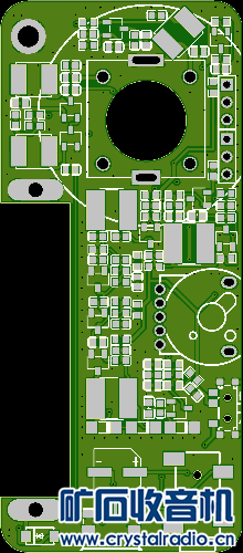

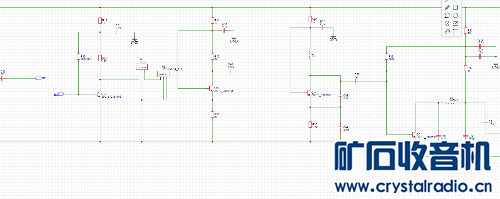

仿真个简单fm收音机,音质比手机收音机好多了。十多个三极管,全分立,一节镍氢,不到10毫安。
不会发文件,发个度 娘 图。
文件里有电路图制版文件,立创EDA打开,一版一次变频,有镜像,抗干扰差。
二版塞了10.7滤波器,二次变频,灵敏度足够。
前级参考ta7792
总体看s53v写的低中频fm
欢迎制作,电路画的潦草,看不明白的留言我改哈@
千万别错误,我不想打字了

pcb正面样子,有问题告诉我,我自己下的么问题啊

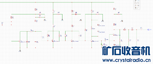

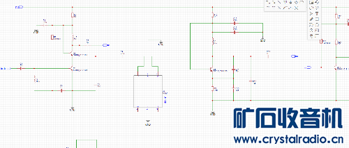

 楼主| 发表于 2021-9-25 18:31:52 来自手机 | 显示全部楼层
一节镍氢为电源,高了我么试过
9018用的3355
二本振10.7加或减100k到500k
q8到q11用3904
后面出来就是音频
画120个原件,好累的,凑乎看吧
压缩包里有仿真文件mu14.2的,立创的原理图文件和pcb文件,根据自己库存改改,直接打板,这几天不是免费么
下载以10楼为准,别的都删掉了

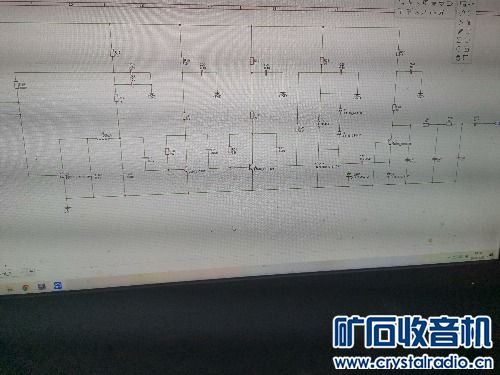

 楼主| 发表于 2021-9-25 18:41:07 来自手机 | 显示全部楼层
相机效果这么差,搞的我又发没用的,这次截图

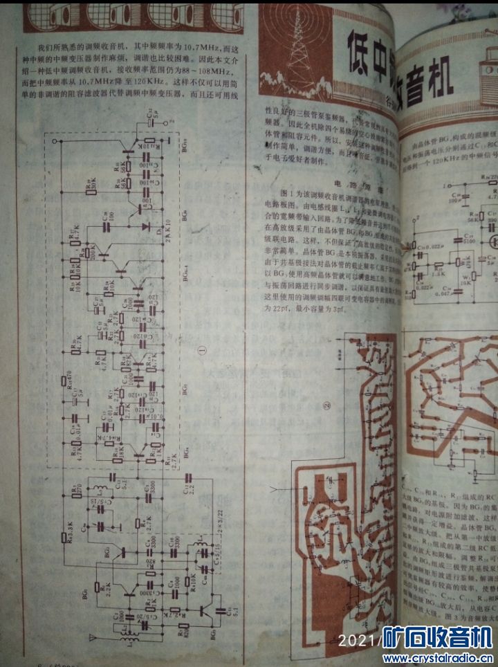

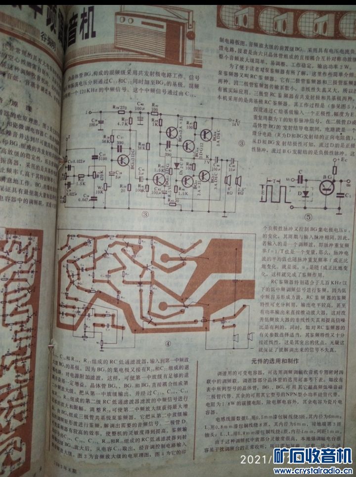

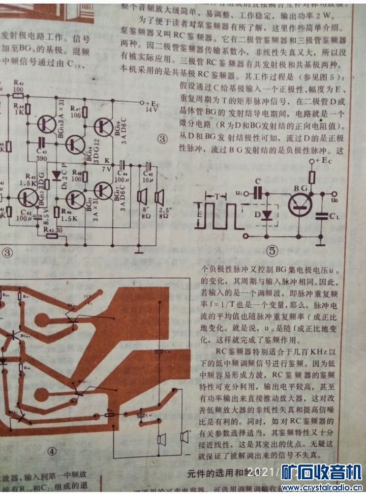

发表于 2021-9-25 20:28:58 | 显示全部楼层
看不清,图片看不清。
晶体管全分立低中频FM收音机,我看过的有两个版本,一是1983年第八期《电子世界》第6-8页,《低中频调频收音机》, IMG_20210925_202603.jpg IMG_20210925_202148.jpg IMG_20210925_202245.jpg IMG_20210925_202415.jpg IMG_20210925_202042.jpg 还有一个版本是本坛坛友分享的一个国外爱好者的二次变频低中频FM机。
 楼主| 发表于 2021-9-25 20:34:21 来自手机 | 显示全部楼层
对啊,就那个,我以前坛子里看到的解调方式,然后整合一下,做到小板子上
