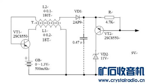

为mf30加装15V升压板

谢谢楼主解惑!打算仿制您的电路,做一个来代替10F20  15V电池。

不用谢的,其实只要是两个电池的负极接在一起的都可用的,这个电路我已经用了许多年了,应该没什么问题的。

网上看到的,这个电路比楼主的电路更简单,不知是否可行? 楼主改装的10K档满偏时电池端的电流是多少?

我测了一下,表笔断开时20uA左右,10K档满偏时电池端的电流是10mA,我用的电池是3.2V的磷酸铁锂电池。

那么,升压的15V,与原来的15V,测量半导体有什么区别,例如:能不能测量14V稳压管的反向电阻或者压降?

如果一定要加装电池升压板,采用低待机电流的升圧集成电路模块是否比分立件更好?

请教楼主,这个磁环的线径是多粗的?

线径0.2mm左右。

淘宝很专用多升压电源模块,纹波会好一些

使用三极管可以使用一节5号电池供电,淘宝的升压板多是针对锂电池的。

淘宝上的升压板静态待机电流大了点,约500微安

目测和电阻脚差不多粗。好像不止0.2粗。

电流都不大,不要纠结线径粗细,只要绕得下。
