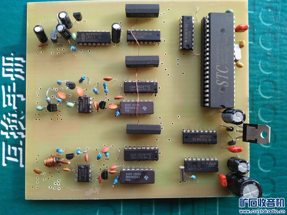

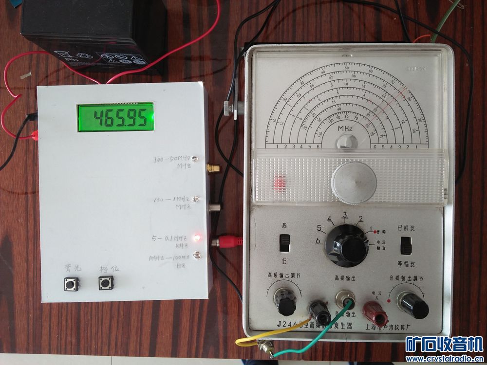

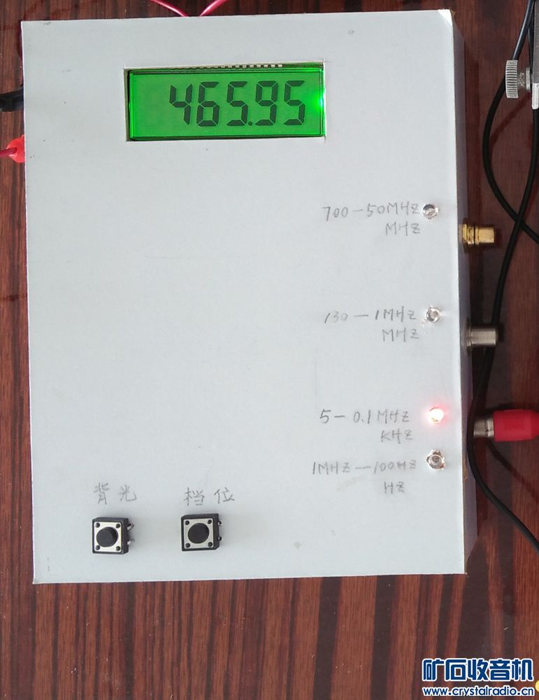

    捡到了一个废弃电子秤,从中拆出了三个LCD数码管,经查阅资料是HT1621驱动,翻箱倒柜找到了一块HT1621驱动板,制作了一款频率计。此频率计的外壳简陋不如人意,还是很实用的。

          二、工作原理:
      采用脉冲计数的工作方式,一路时钟信号有CD4060和CD4518担任,CD4060配合32768Hz石英晶体,经过14分频,产生2Hz方波信号,在经过CD4518进行4分频产生0.5Hz方波,传给单片机中断0接口,此方波的高电平时间周期为1秒,实现1秒钟计数,得到所测频率。另一路是对所测的频率进行放大,整形变成方波,分频,传给单片机的计数0脚。
      由于此频率计测频范围很宽,所以分成四档,具有三个输入口。
     第一个输入口分为两档,测频范围,一档:100Hz—1MHz   分辨率1Hz,二档:1MHz—5MHz   分辨率10Hz,此接口的最高频率受CD4060和CD4518的限制。
     第二个输入口分频由UPB553担任,此芯片为十六分频,工作频率1-150MHz。由于数码管只有6位,所以分辨率设置为1KHz
     第三个输入口分频由UPB571担任,此芯片为十六分频,工作频率50-700MHz。由于数码管只有6位,所以分辨率设置为1KHz
    三路的信号输出转换通过CD4051模拟开关通过单片机控制,三路的电源接通由小型电磁继电器S1A050D00,通过单片机控制。
此频率计减中频通过拨码开关控制单片机P1.2—P1.5脚的高低电平,实现是减什么中频。

    三、PCB板制作与原件焊接。
   四、实际测量:

灵敏度怎么样?能测晶体管收音机本振吗?

输入信号只要大于50毫伏就可以,可以直接测量晶体管收音机本振。
