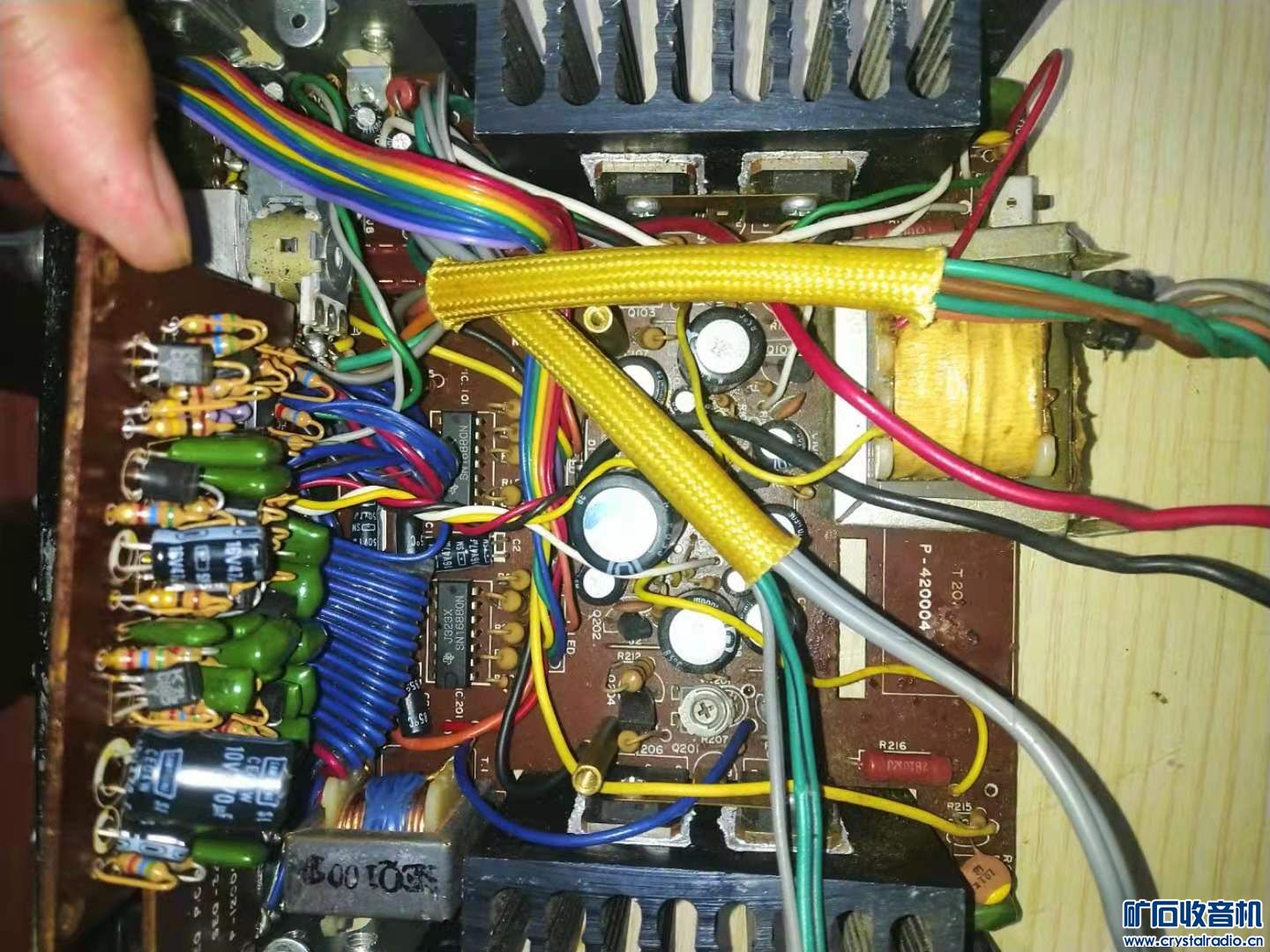

 楼主| 发表于 2021-9-13 19:50:35 | 显示全部楼层
给你们上图
 楼主| 发表于 2021-9-13 19:54:59 | 显示全部楼层
大师们,看看吧。对管升压电路。上面两个变压器,输入12V电压。左侧的变压器烧毁,右侧的正常。漆包线直径0.4.长4厘米宽3厘米,厚1.4厘米
