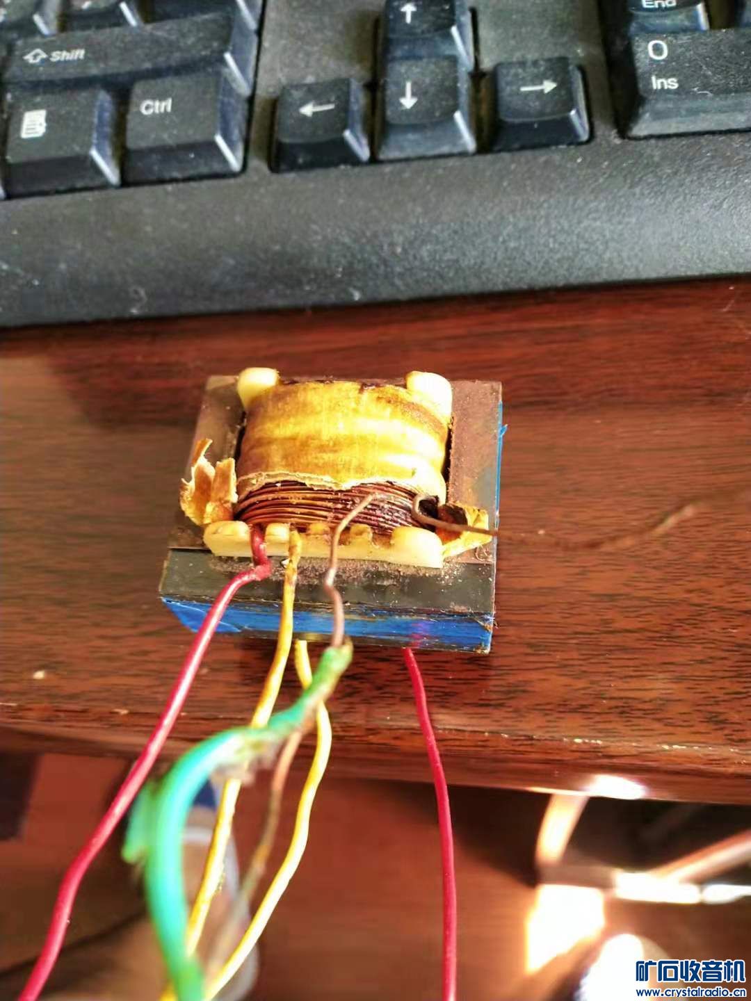

请问师傅,下面变压器两路线圈烧焦。想自己更换,重新绕圈,请问硅钢片用什么胶粘结在一起的。

这种小变压器没有什么修复的价值,如果想修复的话,所备的材料远超过变压器本身,得不偿失。
 楼主| 发表于 2021-9-12 12:08:30 | 显示全部楼层
小白,还想问替换线圈是不是,用同等长度的漆包线就可以
发表于 2021-9-12 12:09:21 | 显示全部楼层
重新缠绕,完了之后用清漆侵泡

你好师傅,用一样长度同等粗细的漆包线替换就可以吧。还有清漆浸泡完,硅钢片就粘住了吗?不用胶了吗?谢谢
发表于 2021-9-12 13:05:04 | 显示全部楼层
清漆是一大类。最好使用绝缘清漆,绝缘清漆又分为烘干漆和快干漆,使用哪一种都可以。烘干器浸泡后需要烘干。像你这种水平最好使用醇酸自干绝缘漆最好。
发表于 2021-9-12 14:16:12 | 显示全部楼层
硅钢片是一片一片对插的,(两两或三三对插也可以)
你先把硅钢片拔出来,把烧湖的线圈一圈一圈退出来(记住圈数),
然后用同样直径的漆包线两根并绕(如果是双电压输出的)
绕好以后再把硅钢片一片一片对插进去, 有条件的话,预烘(80-100度)用绝缘清漆津一下,也可以用其他漆,然后80度烘干。
祝你成功
发表于 2021-9-12 15:43:39 | 显示全部楼层
这种变压器不会用胶的,看铁心上缠绕了塑料不干胶带,说明它可能都没有浸过绝缘漆,所以用刀片插入贴片之间使其松动钳子夹住从线圈里拔出来,再用等径漆包线按拆除的圈数绕回去就行,有条件的可以插紧铁心后烘干浸漆,没条件时再用塑料胶带捆一下也行。

如果手头有材料,如漆包线等,可以自己绕制。把变压器放进烤箱里烤热,趁热就可以逐片可取硅钢片。如果手头没有材料,还是买一个吧,也不贵。

关键买不到 还不知道多大功率,上面也没标。变压器上啥也没标

买漆包线、绝缘材料等等的花费,可能比买个成品都高。而且这铁芯看上去粗糙的很,想修复不如铁芯也从新买。
还是建议买个现成的吧,把变压器的尺寸发上来,大概就能估出功率。把变压器后面接的“零碎”拍几张照片发上来,大家帮你判断一下电压电流等参数。
有了这些参数,某宝上买一个,价格差不多1元/瓦。从照片上看,这个变压器容量没多大,可能也就一二十块钱的事。
