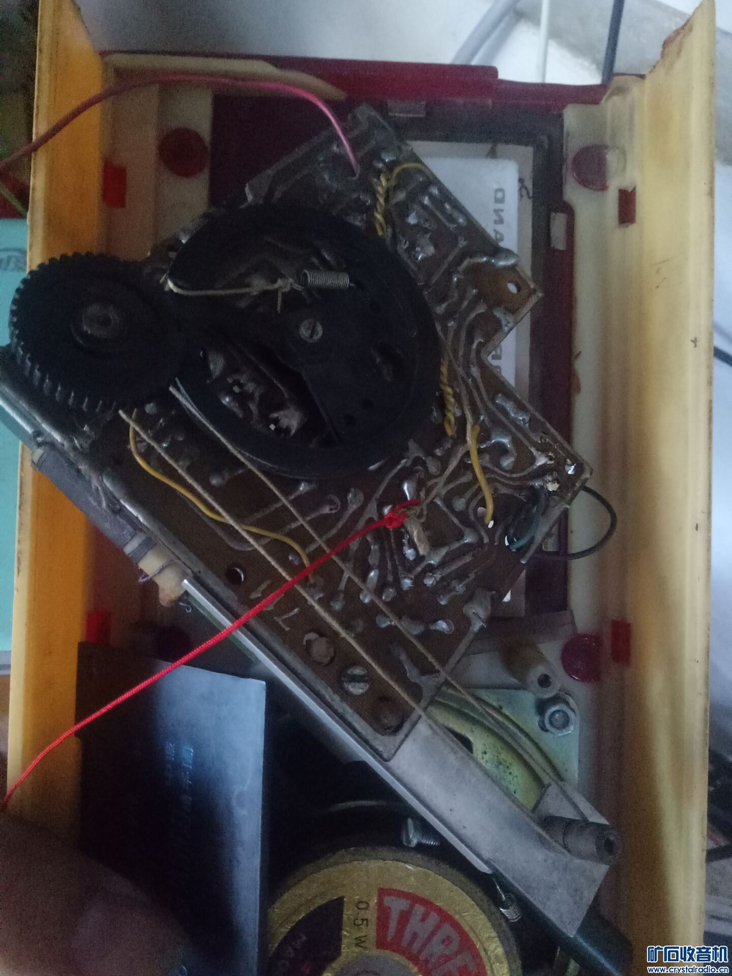

昨前天打理好了这台收音机,在离昆明90公里的地方收听,这种长磁棒收音机也算高灵敏度收音机了,初步感觉略逊色于白鹤4B2。
收听中波一定要选择一个干扰小的地方。
