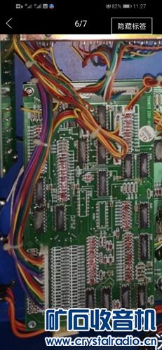

打算仿造目黑扫频仪7125自己DIY一个
 楼主| 发表于 2021-10-25 16:29:57 来自手机 | 显示全部楼层
jnfyl 发表于 2021-10-25 16:15
没有频标,一个都没有,射频有没有输出我也不会测啊,手摸机器的输入端有很大杂七杂八的波形。。。。
我感觉问题在电源。上15v5V—15V
 楼主| 发表于 2021-11-2 08:58:21 来自手机 | 显示全部楼层
今天用示波器测了一下,终于明白了全部电路,这几个运算放大器是模拟频标记忆电路。对这电路板画电路图,然后反套原理。搞了好几天

 楼主| 发表于 2021-11-11 11:45:26 来自手机 | 显示全部楼层
我为了研究扫频仪,300包邮在咸鱼搞了个DSM8082。查一下功能和电路与目黑7124完全一样,反正都一样就少了一个显示屏。到手后发现少一个平标。拆开一看全部芯片都摸掉型号,不知道怎么下手,我是锯齿波接示波器X,后面频标接Z,然后高频出接我的收音机中周,中周复线圈接104电容直接接自己做的减波2级管,然后接示波器Y能输出4个频率亮点调电平馒头会上下变化,调扫描馒头峰左右移动,调数字亮点也会左右变化。怎么调就4个亮点。我有个问题他为什么在出厂把芯片型号磨了?修理一点点也不方便。后来叫咸鱼寻回收音拆了几台全部芯片也是磨了的。
 楼主| 发表于 2021-11-11 11:46:59 来自手机 | 显示全部楼层
没有芯片型号,不知道咋下手啊。

 楼主| 发表于 2021-11-20 11:37:07 来自手机 | 显示全部楼层
故障找到了,是一个可调电阻没调好,调的时候亮点慢慢跑出来了。其实示波器XYZ显示屏也可以了显示也清晰的。
