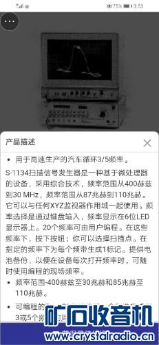

 楼主| 发表于 2021-9-27 15:27:03 来自手机 | 显示全部楼层
看看这个是什么扫频仪。用DDS信号不干净。其实pll也不干净但是比DDS好多了。玩模拟电路就是应该干净点点比较好不会影响你调试的收音机。DDS接上频谱仪,或噪声分析仪,噪声比基频还要大。数字电路用DDS还是可以的,或者把小步进的DDS的优点套在pll环路里用。然后屏蔽好。
发表于 2021-9-27 15:53:01 | 显示全部楼层
机器实验室 发表于 2021-9-7 15:10
最好有,可以把电路画下,照猫画虎。照葫芦画瓢。信号输出ALC最好可以看看,还有就是他的对数放大器。我 ...
ADI有单片的集成对数放大器,这样可以简化设计。
 楼主| 发表于 2021-9-27 16:32:37 来自手机 | 显示全部楼层
有了对数显示,就比目黑强多了,哈哈小日本子
