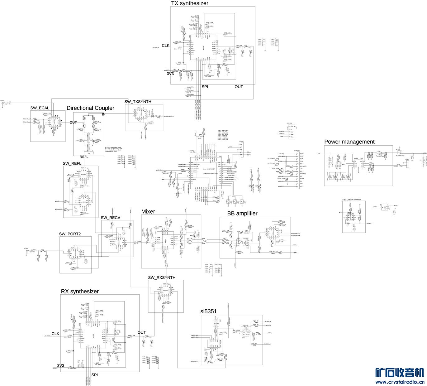

发表于 2024-12-26 13:11:47 | 显示全部楼层
JuncoJet 发表于 2024-12-26 11:19
4.4G应该用的si5351的谐波
6G估计是全新的芯片
看介绍上是这电路结构方案的,5351是200M以内使用的吧?更高的是另一个芯片才对吧?应该不是谐波的方式,这原本标的是3G的,说升级后4.4G

 楼主| 发表于 2024-12-26 13:56:35 | 显示全部楼层
dbxzjq 发表于 2024-12-26 13:11
看介绍上是这电路结构方案的,5351是200M以内使用的吧?更高的是另一个芯片才对吧?应该不是谐波的方式 ...
2代的嘛,还是5351没毛病
哦,你那个好像也没错,TX/RX synthesizer adf4350
