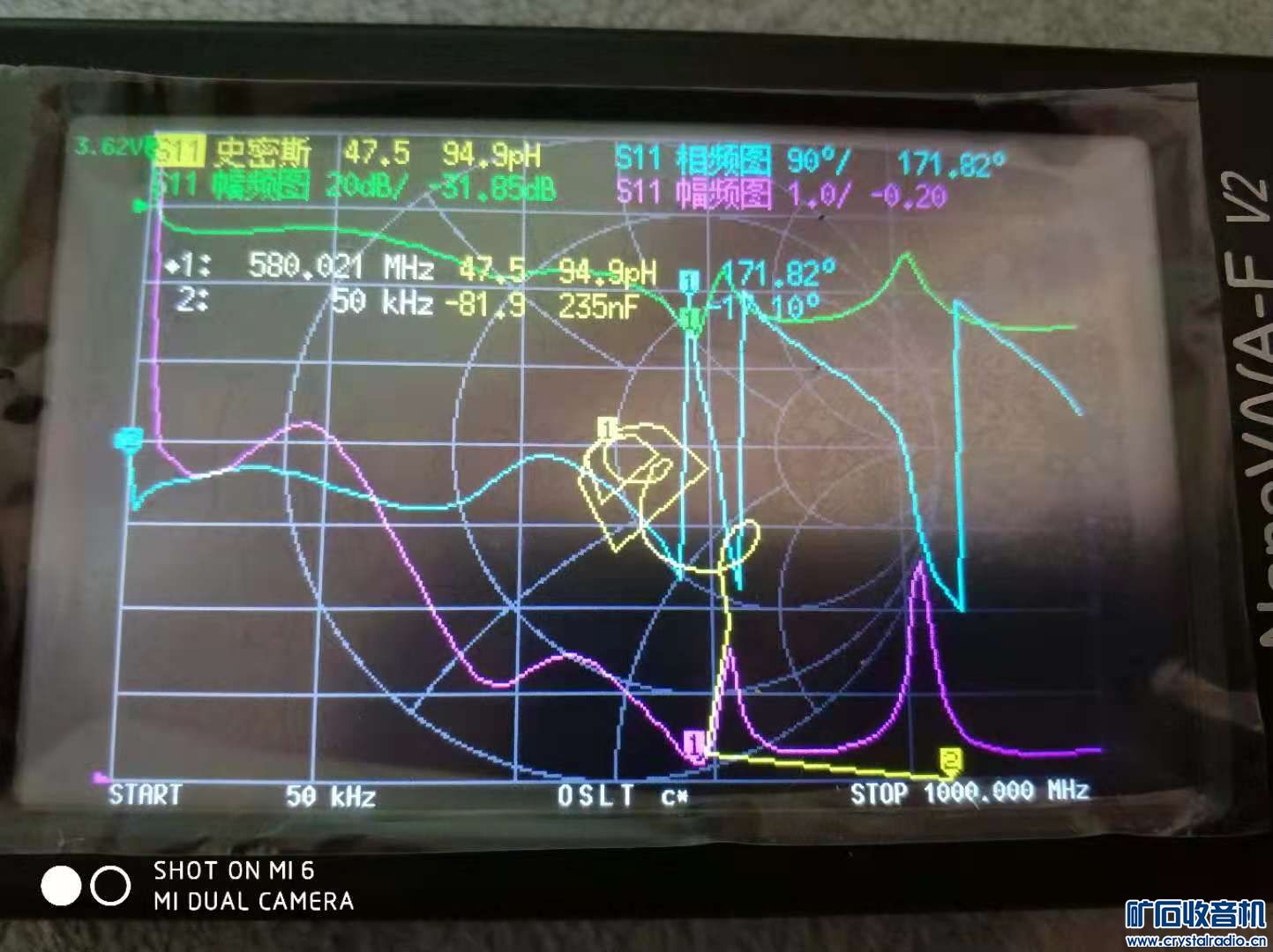

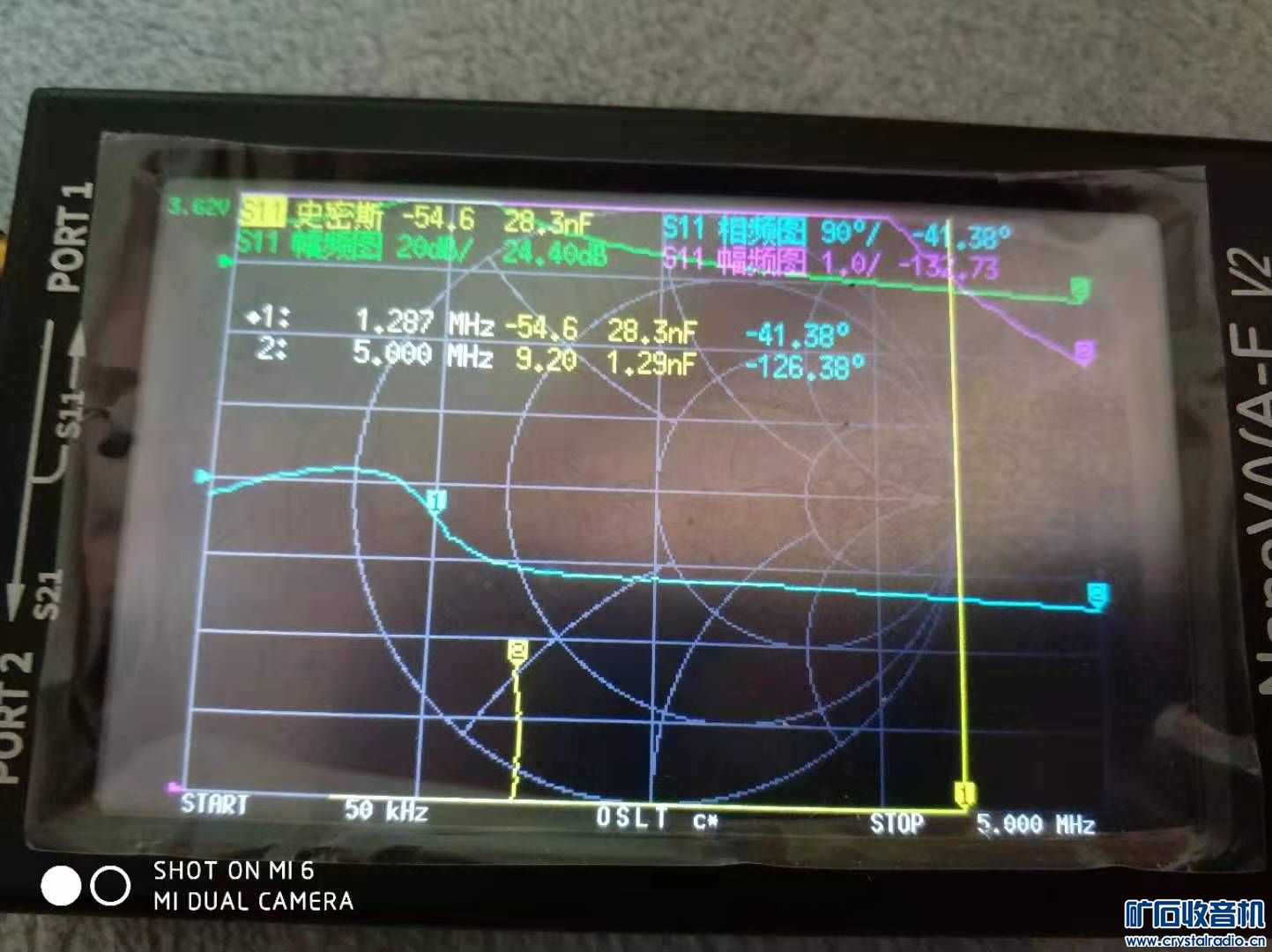

2000V 高压瓷片电容,高频,得要1MHz以上才能用
S8050 400MHz Ft
S9018 580MHz Ft
CBB22 1uF 电容
104独石电容(MLCC)
 楼主| 发表于 2021-9-4 19:34:58 | 显示全部楼层
分析座是这样的,方便焊接贴片电容和直插
使用需要校准,不过感觉不怎么样,可能布线或者板材不好,不太懂高频布线
分析座.zip
42.16 KB, 下载次数: 160

 楼主| 发表于 2022-5-30 11:44:35 | 显示全部楼层
ssffzz1 发表于 2022-5-30 10:26
这个东西 测 三极管,如何测试啊? 三极管,不是要搭到电路里?
测三极管的结电容把,结电容决定了三极管能到的频率,大概是这原理
具体原理没深入,反正是能测

发表于 2022-11-14 12:14:33 | 显示全部楼层
这个 每次测试之前需要校准一次吗
 楼主| 发表于 2022-11-14 12:19:31 | 显示全部楼层
ITOUR 发表于 2022-11-14 12:14
这个 每次测试之前需要校准一次吗
当然需要,LCR也每次需要校准,很正常
发表于 2023-1-8 19:17:19 | 显示全部楼层
请问楼主,测量电容和三极管特征频率Ft都是看的S11史密斯图吗?
