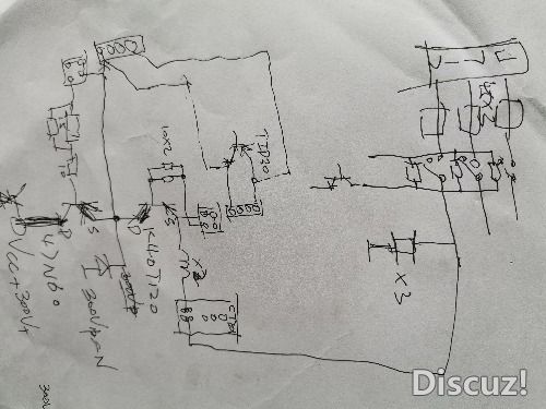

第一次维修一个商用ups的功率模块,请各位前辈多指点

逆变部分的草图,真的草
