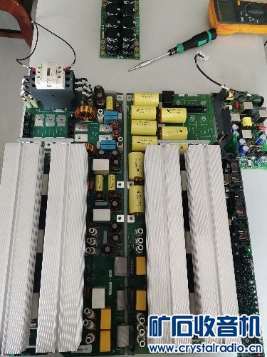

第一次维修一个商用ups的功率模块,请各位前辈多指点
发表于 2021-9-2 15:53:24 来自手机 | 显示全部楼层 |阅读模式
第一次修,也没得电路图,脑壳大

 楼主| 发表于 2021-9-3 11:23:10 来自手机 | 显示全部楼层
初步检查无明显损坏元件。。apc的sypm10k16

 楼主| 发表于 2021-9-10 19:24:45 来自手机 | 显示全部楼层
这个样子的。。。。。。。。

 楼主| 发表于 2021-9-11 14:38:33 来自手机 | 显示全部楼层
两台,一台没有明显损坏元件。一台坏保险一个,IGBT一个

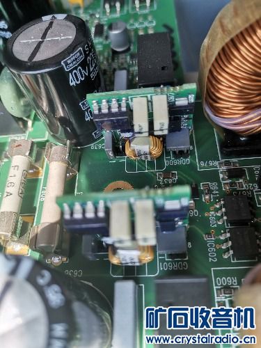

 楼主| 发表于 2021-9-13 12:19:33 来自手机 | 显示全部楼层
一个二极管导通压降低一点点
 楼主| 发表于 2021-9-13 14:22:25 来自手机 | 显示全部楼层
igbt的驱动。ic是a1213
