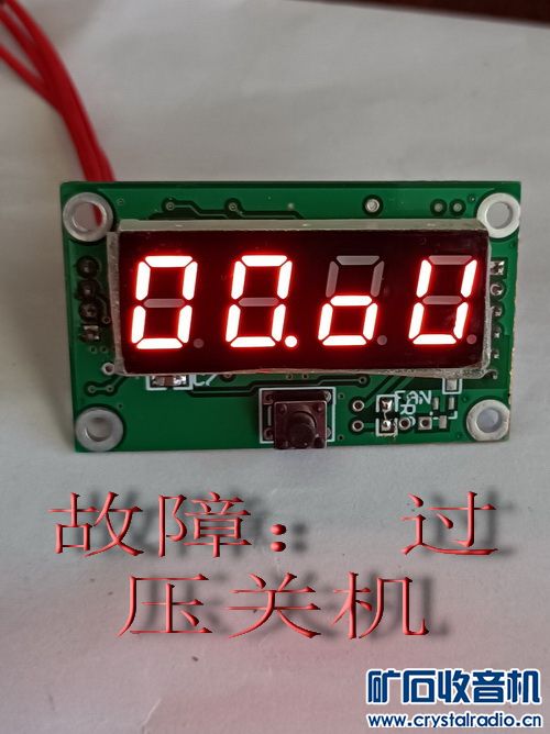

mcu板做好了 ,先单独试试

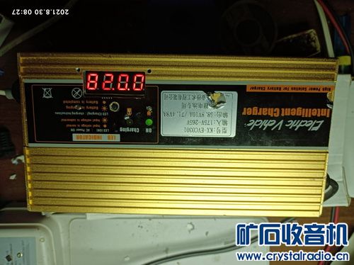

和充电器装在一起看看 (接管原mcu工作)
才发现粗心了,应该先装好再焊LED,可以做到严丝合缝,现在这个缝隙有点大,没考虑周全。
看看几时有空实际充电试

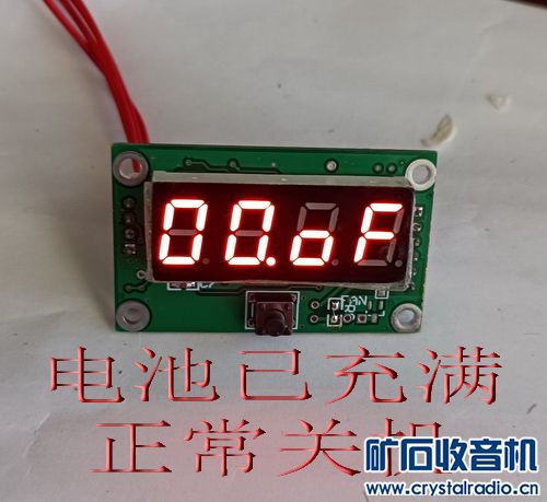

 楼主| 发表于 2021-8-30 10:30:25 | 显示全部楼层
这是前一台的图片,先不放LED屏,按键,把mcu板固定好,再调整好位置后焊这2个零件,严丝合缝

备注: 原显示LED是4位0.4英寸,改为5位后更改为0.36英寸,PCB长度和宽度都减小了2-3mm,以便安装
