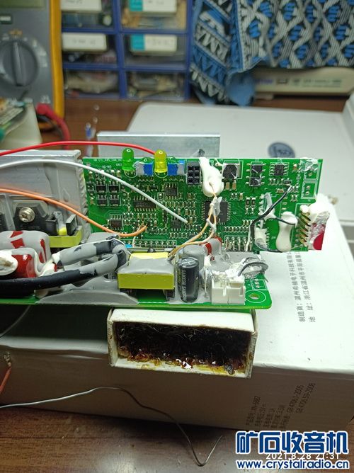

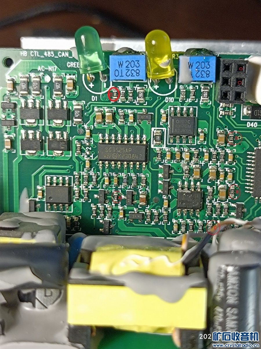

不管采用何种改法,建议不要改成多电压输出,人脑袋总有短路的时候,调错电压就悲剧了
简单改我只是当时验证过,很多数据当时忘了记录,所以有些电阻数值需要自己调整一下
改法一:   电压输出不合适,只改电压
     1  更改红圈内电阻Re,增大输出电压增大,减小输出电压减小。
          注: 电压准备变动不大就改Re。如果电压准备大范围变动,Re不动,更改紧挨Re右边的电阻,丝印512
     2  跟随更改限压,出于安全考虑,最好这步也做: 更改底板电阻,升高限压也升高。
         如:你需要输出80V,先断开R107或R104调节1步使输出84V左右,再调节R107或R104使输出82V,最后调节电压输出到80V
                这样改虽然麻烦,但安全第一。
改法二:  输出电流不合适,只改输出电流或改了输出电压后,再改输出电流
       中间有个运放 op07,左边有个大的贴片电阻,丝印1203,增大到220K,输出电流减小约一半。
        或者直接更换电流电位器为100K - 200 K
       这步我没有验证,从理论上是可行的。如果不行,跟贴告诉我,我找找从其它地方更改电流
改法三:  取消2小时自动关机 (这步我特意验证过,带了5小时灯泡负载)
    这步做了温度保护也没了,风扇开机就要转,还有可能一些我未知的功能全部消失
       1    取掉图片正中下面那个红圈中的电阻A
       2    取下电阻B叠焊在紧挨的左边电容上,这个大电容下边焊一个33K电阻到SG3525 16脚
             注意: 调整这只33K电阻阻值大小更改电流,和改法二调电流原理一样,如果要做改法三又要调电流就没必要做改法二了。
       3   限压修改 取下电阻C 622 取下电阻的上端焊盘焊一只10K电阻到SG3525 16脚
            电阻 22K限压值71V,10K限压值76V,4.7K限压值83V
           注意: 如果要做改法三,改法一的更改限压不做,这里来做,如果电压输出不合适,那肯定要做改法一的输出电压调整
       4     取下电阻D 01C焊在紧挨的左边电容上  这个电容的上端焊盘焊一个1.5K电阻到SG3525 16脚
       5    安装二个常开型温度开关到散热器上 ,接线见附图
       7    短接风扇控制,通电即转
 楼主| 发表于 2021-9-1 23:47:13 来自手机 | 显示全部楼层
dong2oo5 发表于 2021-9-1 23:24
电压能够有几个常用的档位可调就完美了,比如充48v的,60v的,72v的等几个常用的,还有充电时数码管是同时 ...
电压几个档位这个要求怒不能满足,我对安全和可靠性的要求可能超乎你们的想象。就算mcu万一发生零点几秒的看门狗瞬间重启,我也要保证软件偷懒的时候硬件也要保证绝对安全范围,所以我强调了双重保险!
电压和电流是同时显示。这个东西只是玩玩,成本还是在安全之后的第一考虑因素

我用74.4的电压,电流10A可不可以?我就把71.4V10A的两个脚短接,其他什么都没改
电池是21串铁锂,我保护板设置成3.5V充满,电池满电是73.5V
 楼主| 发表于 2021-8-28 17:56:13 来自手机 | 显示全部楼层
额度功率是600W。74.4*10=744w,超额很多了。 上面有个电流调节电位器,范围8~10A
发表于 2021-8-28 20:30:50 来自手机 | 显示全部楼层
请问下我的电池是20串铁锂,容量不到20安,充满电压73伏。这充电器我什么都没改,只直接把电压调到73伏,电流调到最小也有9安,充电时开机风扇就最高速度转,由于电池内阻容量不一致,充电到71伏蚂蚁保护板就保护了显示压差过大,。但问题是没到2小时充电器还是继续在工作,风扇还是最高速度转,不会停,一直有73伏电压输出,也不贵转灯,有办法解决么
发表于 2021-8-28 20:33:07 | 显示全部楼层
骑牛逛街 发表于 2021-8-28 20:30
请问下我的电池是20串铁锂,容量不到20安,充满电压73伏。这充电器我什么都没改,只直接把电压调到73伏,电 ...
你自己都说了电池不行,换电池呗!

刚去充电了,电流最小只能到9A,电位器好像转不动了
发表于 2021-8-28 21:26:08 | 显示全部楼层
这个时候就要看保护板了,要保护板有均衡功能,、
没均衡那就小电流充,隔断时间手工补电
