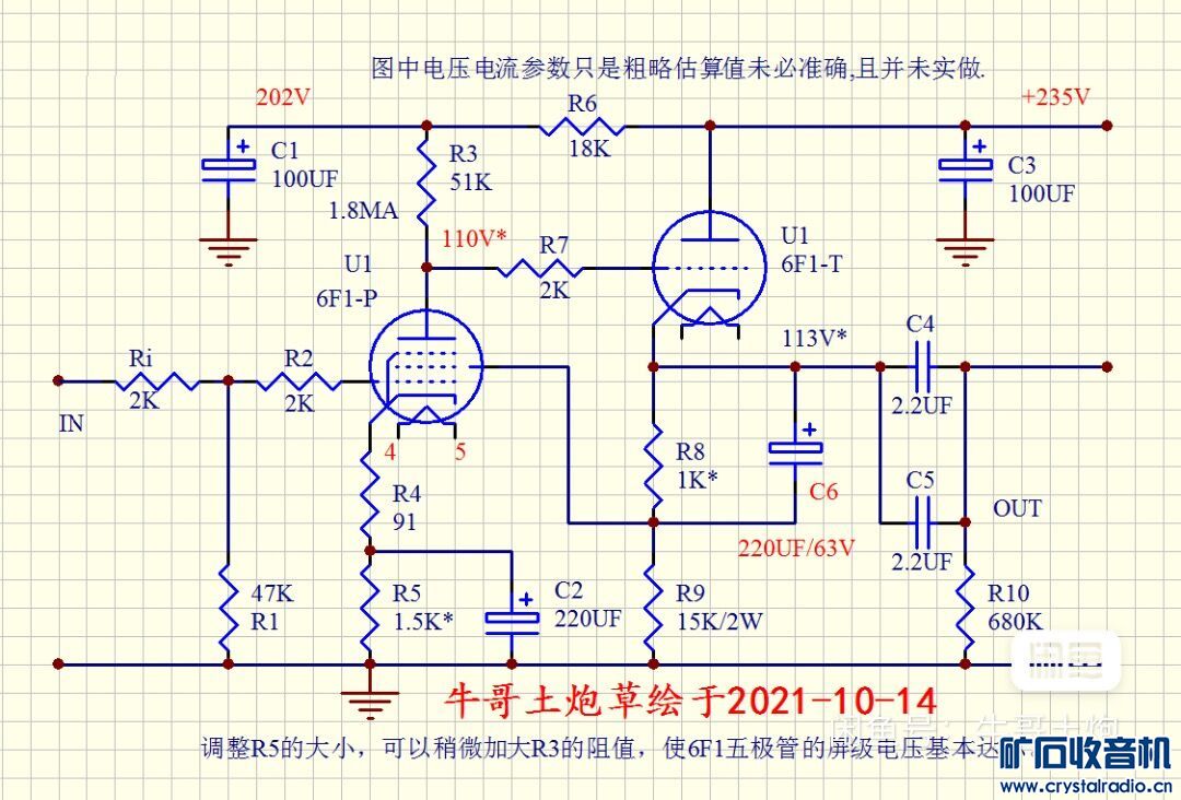

一种使用帘栅负反馈的五极管前级
发表于 2021-12-17 10:12:15 | 显示全部楼层
    实际上作为一种开拓思路的做法,还可以加入下图中的C6,C6的作用是可以把帘栅极的直流电压通过三极管的两个分压电阻来调整到合适的工作点,而交流信号可以通过C6直接反馈到五极管的G2,形成交流反馈通路。
