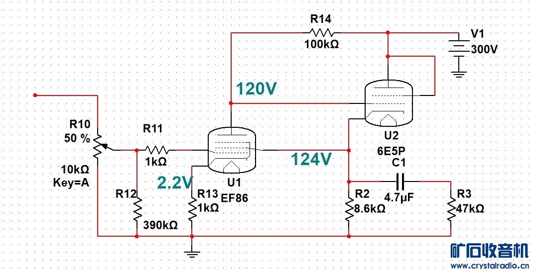

闲来无事,自己设计了个6J8(EF86)+6S6(6E5P)阴极输出的小前级。
前一阵给五极管建模的时候打开了思路,意识到五极管可以“花式”加入负反馈 这个电路算是应用吧!
说一下设计思路:前级是EF86,工作点参考了厂家给出的标准工作点。后级6S6三极管接法阴极输出,故意把屏流调到15mA, 以求大跨导、低输出阻抗。
亮点是两处直耦:EF86屏极直耦至6S6栅极,6S6阴极反过来耦合到EF86帘栅极。不难看出,无论对交流、直流,均构成负反馈。可以如此分析:某种原因导致EF86屏流增大——EF86屏压降低(因为屏极电阻分压增大)——6S6栅压降低——6S6屏流下降——阴极电位下降——帘栅极电位下降——抑制EF86屏流增大。同理,6S6屏流的微扰也可被反馈环抑制。此电路对静态工作点也有显著稳定作用,大范围内调节6S6阴极电阻,发现EF86屏压、6S6阴极电压基本不变。
此反馈属于电压负反馈,对放大器性能改善也非常显著。本级增益20倍,输出阻抗低于30欧。输出50V峰峰值时,理论失真小于0.15%。感兴趣的朋友可以一试。
补充内容 (2021-8-26 17:10):
为理论计算提供一个思路:帘栅负反馈可以等效为串联反馈:帘栅极上的反馈电压除以-k加到阴极上,去掉帘栅负反馈,即可当作一般电压串联负反馈处理。k等于控制栅跨导/帘栅跨导。

仿真的结果咋样?

上截频1M左右,这个很不准,没考虑各种分布参数。
输出51Vpp THD=0.135% 输出100Vpp时 THD仍低于0.5%
输出阻抗20欧姆左右
放大倍数18倍

这个架构原来在《音响中国》有个帖子比较深入地讨论过,我没记错的话,其实质是三极管,只不过负反馈是通过阴随电路加到帘栅极的

这确实也是一种分析思路。两管可以合而为一处理,跟随管的深度负反馈使得五极管的帘栅-阳极电位相等,从而退化为三极管,但输出电阻又远低于传统三极管接法。音响中国有人实做过否?效果如何?

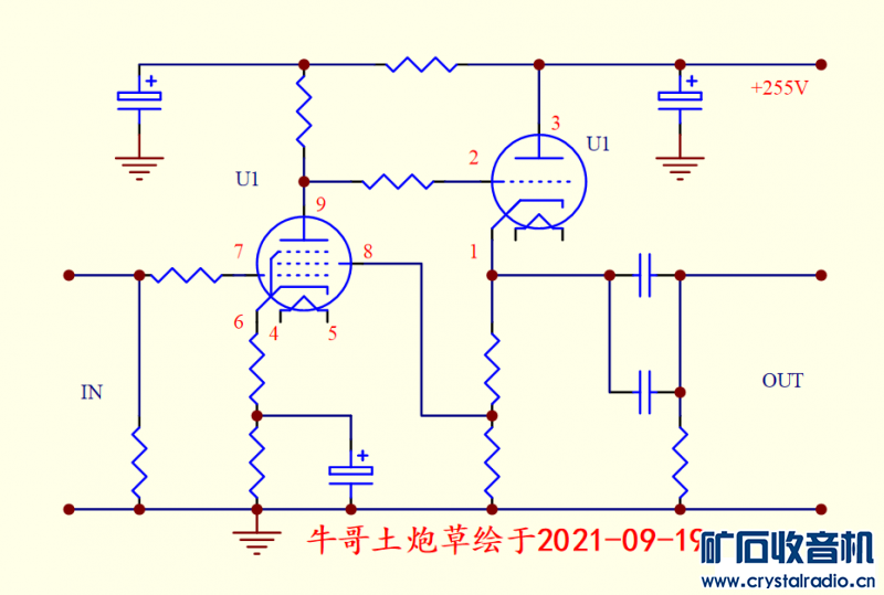

类似架构的电路,已经验证了多种管子,效果还不错的。
我在隔壁坛和您交流过 请您测过输出阻抗。性能确实优良。

我就是这么想的 只要在帘栅和阴随管阴极之间串入一个电阻,就可以“定制”前面那个五极管的等效mu值,这样许多三接低mu的管子可以改造为中mu使用,甚至中mu改造为高mu使用,同时失真度仍在合理范围内。这样可以通吃锐截止五极管。

那個電路叫氣死鸚鵡螺,帘柵与跟隨管陰极之間有個電阻可以調節失真度,luo

    说来有点故事,因为贪便宜买了几只廉价的三极+五极复合管,常见的这类复合管一般是三极管电流比较小用于电压放大,五极管电流比较大用于“功率”输出。但是我手头的这几只管子看起来五极管的电流不是很大,三极管的电流不是太小,所以采用了五极管做输入,三极管做阴出的这个组合状态。基本的电路是这样的:
