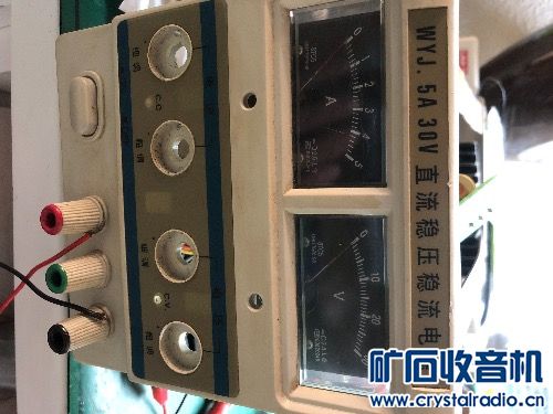

一台国产不知道啥牌子的模拟可调直流电源故障,现象是电压不能调到零,原来是0-30伏,现在变成1.5-40左右,一接上负载电压就降低下来(约从20降到10伏),用的是lm324还有两颗741应该不难,可就是找不到哪里故障,求救各位大侠!

空载电压与带载电压差这麽大,应该在电压调整管上找问题。

先看看后面的功率管是否正常。
 楼主| 发表于 2021-8-16 18:39:47 来自手机 | 显示全部楼层
002 发表于 2021-8-16 17:14
先看看后面的功率管是否正常。
可以带负载的,就是电压会下降,就是说他这个电压有点虚。之前也有出现过一回两回,后面我不知道怎么短路哪里后又好了
发表于 2021-8-16 18:57:31 | 显示全部楼层
检查推动管
发表于 2021-8-16 20:10:12 | 显示全部楼层
桥式整流的二极管是不是有开路,滤波电容是不是容量变小或者失效,着重检查各个电容
发表于 2021-8-16 20:14:11 | 显示全部楼层
稳压管挨个量一下
发表于 2021-8-16 20:33:21 | 显示全部楼层
是否进入恒流状态了?

发表于 2021-8-17 05:37:40 来自手机 | 显示全部楼层
先看看各运放的工作电压是否正常吧,说输出30变40了,感觉稳压电路已经不起作用。是否如8楼所说,进了恒流状态了?仔细看一下图片,只有粗调细调。查一下也许就是进了恒流保护状态了。
发表于 2021-8-17 09:12:50 | 显示全部楼层
电源可以说是最容易维修的设备了,确定好各个基准点后接入负载再测量各个点的电压很快就能找到问题。
