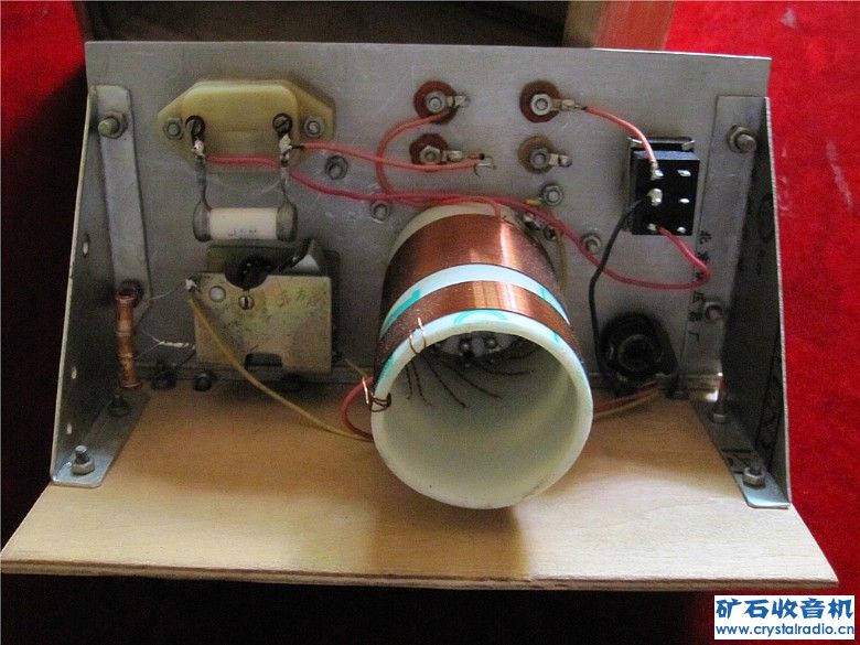

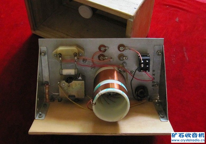

     上次已经发过这台机器半成品,在这就不再细说了,图纸上的两个二极管,应该是一个矿石一个二极管,应为二极管声音比较大可以自选,这次我配上了机壳让大家看一看!

这台矿机也很有特色
    这台矿机加了自制的矿石很怀旧。分线器与线圈的安装 有特色,这样会缩短抽头的引线,并很整洁。就是不知道效果怎样?那金属面板与分线器能否影响线圈的Q值?

发表于 2011-6-21 16:53:33 | 显示全部楼层
天线线圈与调谐线圈的耦合度怎么调整啊?
机芯塞进壳里耦合度强(那个药瓶子底儿钻进线圈管内)。
要减小耦合度是不是还要把机芯拽出来?
这可够麻烦的了。

    LZ:足足花了半个小时欣赏了你的大作----我权且叫他----军用矿机
我的评论:
1.面板给人一种军品设计的感觉,厚重,可靠,精密.面板色彩:浅海军灰.面板拉手,防护很好.
2.矿石调节手炳,不正规,要提高;加面板字符(黑色)更飘亮:表头:用黑色的小圆表头更好.
3.机内工艺水平说得过去,尤其是焊点正统.
4.机壳用材/厚度及油漆/色调不是你的強项.
以上是我的看法,属于看人干活不腰痛,轮到自己制作的时候也可能昏了头,总体上是属于高手制作.

天线线圈与调谐线圈的耦合度怎么调整啊?
要减小 ...
bd2-jw 发表于 2011-6-21 16:53
我的制作过程是:

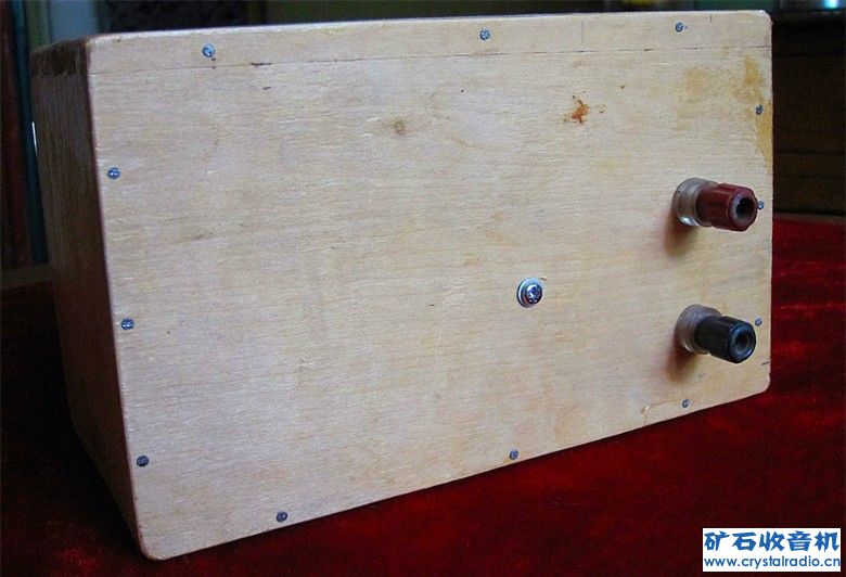

把药瓶盖儿取中 打一个眼儿  在机壳对准线圈位置的正中打一个同样大的眼儿
把药瓶缠上线圈 药瓶盖上拧上一根m3螺丝 长约1寸 穿过机箱后的眼儿
把机头装进机箱 装上天地线 来回抽拉螺丝 找到最佳位置 在螺丝上做一个记号
然后把机身取出 看一看药瓶与后面板有多少距离 垫上垫片 拧上螺母 距离就调好了
说起来比较啰嗦 但制作过程中并不难 只要静下心来 就能体会其中的乐趣 谢谢你的关注
