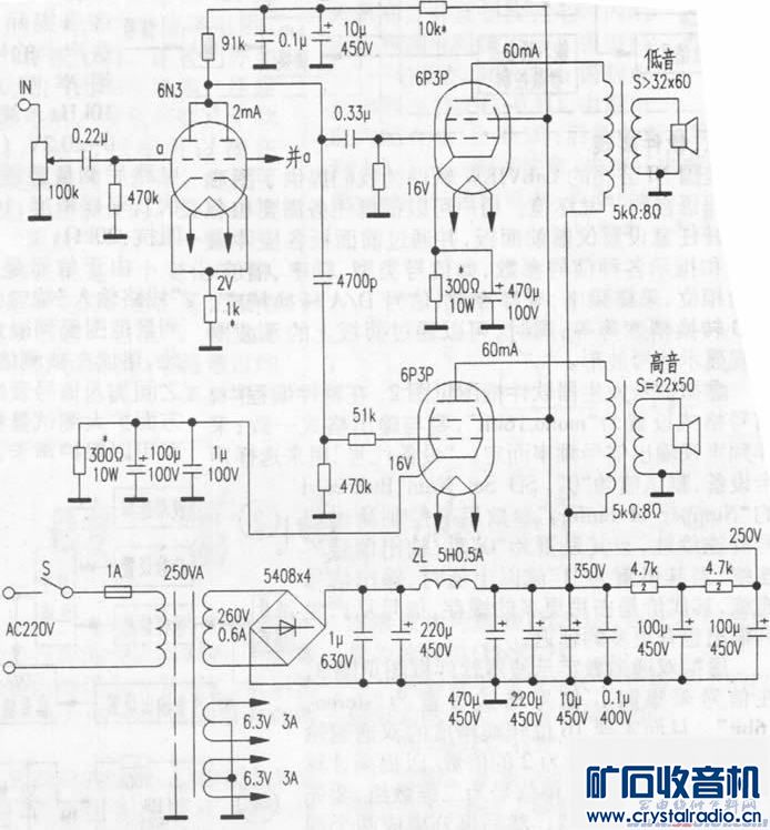

楼主如果是三分频的音箱,把音箱里的分频器拆出来扔在一边,里面的喇叭分别各接一个功放,功力大的功放接大喇叭,一起开机听听效果如何?我猜想可能另有一番滋味。
发表于 2021-8-16 14:23:02 来自手机 | 显示全部楼层
wld390 发表于 2021-8-16 13:55
楼主如果是三分频的音箱,把音箱里的分频器拆出来扔在一边,里面的喇叭分别各接一个功放,功力大的功放接大 ...
本坛确实有人做分频胆机来着,一个声道分三路信号三台机放大,推动三只扬声器

搞这么复杂,想玩的可以试试,我的是自己做的8寸全频TQWT箱,都是单端机,还有一台4P1S的,灵敏度低的喇叭推不动
 楼主| 发表于 2021-8-16 14:50:53 | 显示全部楼层
分频胆机

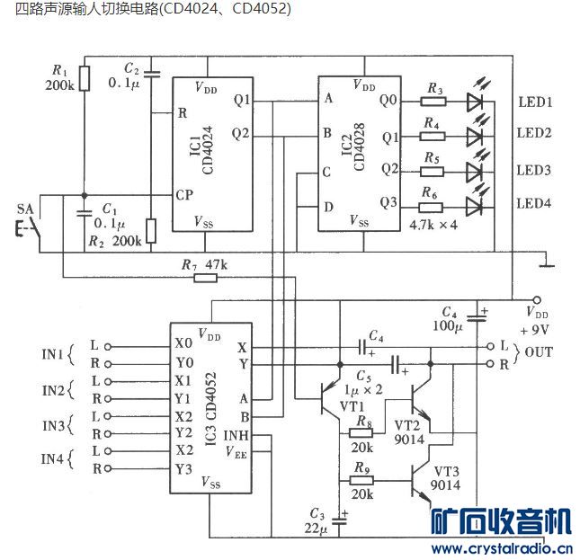

xiaodeng 发表于 2021-8-17 08:45
用CD4066制作一个通道切换开关,简单的很
看着好复杂,还是要谢谢师傅的方法,决定采取继电器的方法。
