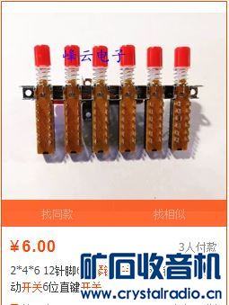

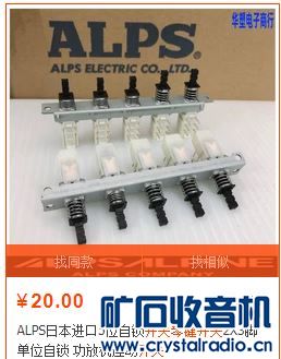

你需要一只多路琴键开关,只能按下一个,其余自动弹起。给你参考图片,有的需要自己动动手。这不是做广告啊,你要再找一找。
