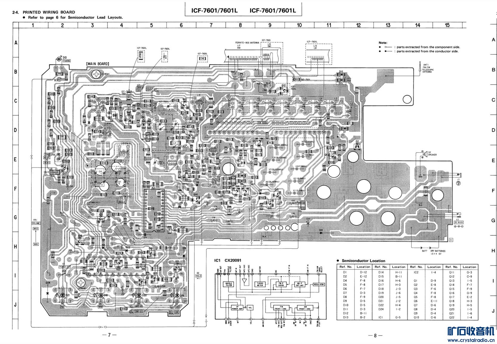

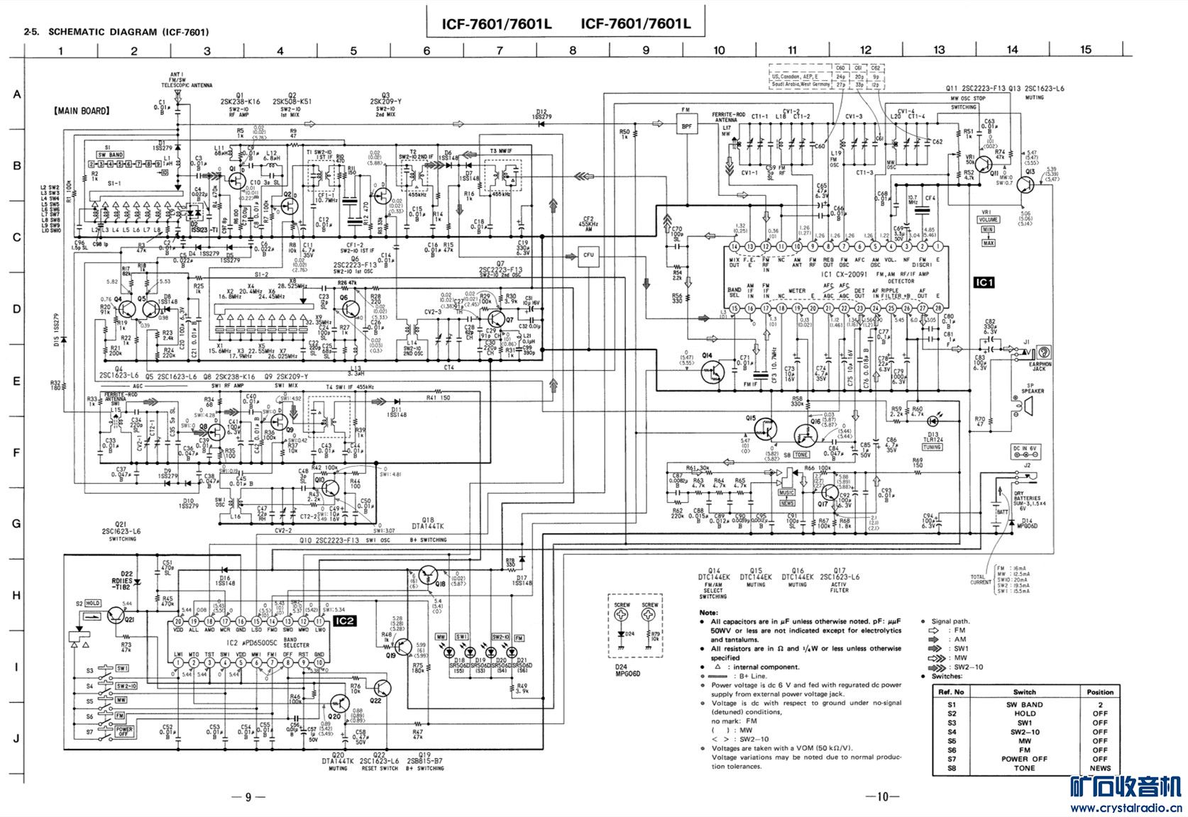

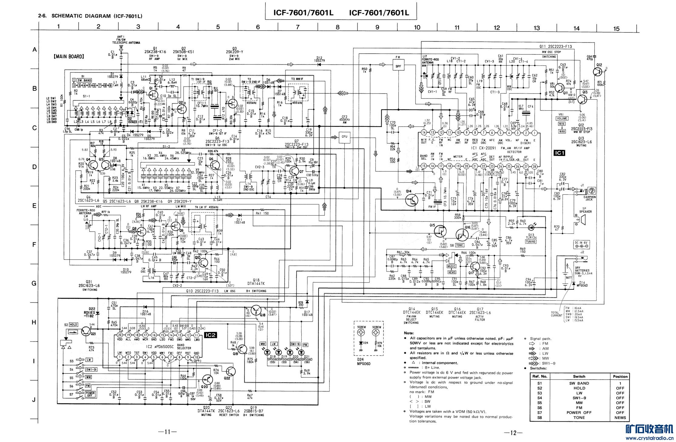

一台索尼7601机有故障要修理求助图纸谢谢!

谢谢你的帮助我手里没有图纸上次上次是看了图纸回答的。没有图纸自己跑线路眼睛不太好不方便,有了图纸可以针对性查谢谢了

再次谢谢机器修好了有图纸方便多了这台机器故障不开机也许自己想多了检查开机电路也好通过图纸学习了7601机的开机电路,检查后发现是外接稳压电源输出线断。7601与7600,不同的开机。
