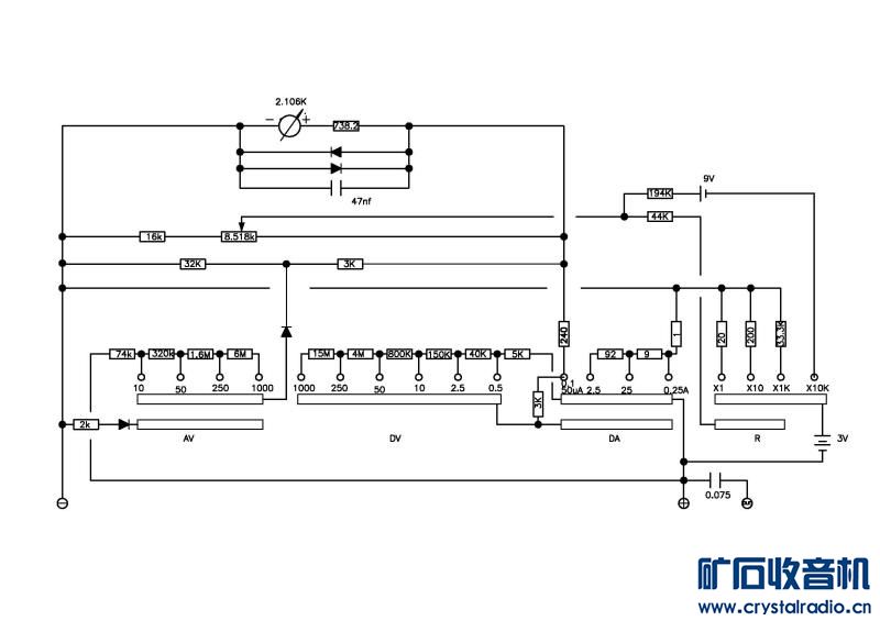

 楼主| 发表于 2021-8-11 16:10:22 | 显示全部楼层
∞阻抗∏ 发表于 2021-8-11 15:46
山不山寨的不好说,但是有一样,光看这电阻就不是国产的。只是这表的确有点减配啊
可能我的意思没有表达太清楚,表应该是小日本的,但根据型号网上搜的原理图大多都是山寨表的原理图。板上的电阻应该是日本的,证据是焊点都氧化变成渣渣了。这个表主要问题是原主人因为长期不使用,电池漏液,导致线路板漏电,测量不正常造成的故障。
 楼主| 发表于 2021-8-25 08:57:05 | 显示全部楼层
上次漏电没有处理好,下了几场雨,又不正常了,拆下来放在清水里泡上几天再说,顺便根据实际元件绘制该表的原理图,不知道元件有没有改动的地方,手里有此表的老铁,帮我对一下。

 楼主| 发表于 2021-10-11 14:45:13 | 显示全部楼层
美人鱼999 发表于 2021-10-11 14:33
有人用水煮,不知是否有用,化学腐蚀,侵入内部了,很难处理干净
现在处理好了,我是把整个线路板的元件都拆下来进行彻底清洗,原来的线也不要了,电池仓以及壳内都要进行清洗,漏液污染塑料外壳是有电阻的。现在经过几次阴雨、潮湿天气没有再出现问题。
